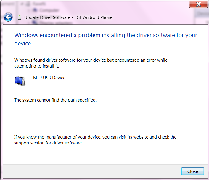

Tere, kas keegi teab öelda, miks ei õnnestu ajuri instaleerimine lauaarvutile (win7) kuigi ajur on õige ja tõmmatud ametlikult lehelt.
Ilmub teade:"Windows found driver software for your device but encountered an error while attempting to install it."
ja selline: "-The system cannot find the path specified-"
MTB usb Device.
Ma ei taju, kui varem õnnestus Nikon D60-e fotoka yhendamine arvutiga, siis nüüd ei ja lisaks ei õnnestu suhtlema panna ka uut Lg g3 telefoni arvutiga.
Kogu aeg see ylal toodud tekst ja kaugemale ei pääse. Kas keegi oskaks palun aidata? Aitäh!

Ühenda fotokas USB-sse ja proovi uuesti.

Proovi device manager alt seadmele uninstall teha. Ära unusta linnuke panna, et kustutab seadme listist ära.
Näide:
http://www.eightforums.com/attachments/tutorials/9774d1350840142-driver-install-device-manager-windows-8-a-drivers.png
Peale seda ühenda seade uuesti arvutiga.

Aitäh target, hea et keegi lõpuks appi tuli. Tegin nagu kästud, aga- kuna arvuti ei lase endale ajurit installida, siis pole ka midagi välja installida.
Jah manageris uninstall toimib, aga linnukese tärget dialoogikastis -delete the driver soft this device- ei tule esile, mida võib ju ka mõista-ei ole lihtsalt ajurit mida välja installida.
Ma arvan, et siin on mingi suurema jamaga tegemist mis teisalt peaks olema ju väga huvi pakkuma paljudele...
Leidsin yhe foorumi kus arutatakse sama teemad, kuid see on mulle liiga keeruline ja veel inglis keeles.
Kui keegi jaksaks sinna pilgu peale heita, arvan et sellest oleks siin palju kasu juba ka teadmiste hankimisele.

veider. Sul on kas mingi windwosi N versioon või sa oled suutnud mingi programmiga vägivaldselt Media Playeri eemaldada.
Windows Media Playerita ei tööta MTP ja sellepärast sa nüüd tala saad.
Kõigepealt saa omal windows media player tööle, siis hakkavad media seadmed ka tõenäoliselt tööle.

Kasutan Windows7. Kontrollin win media playeri toimimise kohe kui arvutisse pääsen. Playeri suhtes ma kindlasti ei ole midagi muutnud, pole pöhjust olnud, aga vaatan yle ja annan teada kas sellega on köik ok.

sõnum 14.12.2015 15:07:31 vasta tsitaadiga
https://blog.achievable.me/tech/administrator-account-on-windows/
Kui linnuke on media playeri ees olemas, siis eemalda, tee restart, pane tagasi, tee restart.
Peale seda peaks MTP jälle töötama.
Näiteks windwsi N versioonides MTP ei tööta Media Playeri ja selle kodinate puudumise tõttu. Saab feature packiga lisada, aga hetkel oleks nagu lihtsalt midagi katki jooksnud.

Tegin täpselt nagu kästud. Kontrollisin kõigepealt wmp yle, töötas nii hääl kui video. Yhendasin kontrolliks ka telefoni-sama jama. Eemaldasin linnukese jne restartidega, sama jama, Midagi pole muutund, kõik on endine, samad veateated.
Leidsin välismaa foorumi kus räägitakse samast probleemist, aga ma ei saa mõhkugi aru tollest textist-äkki on sellest siin abi, kui keegi meie keelde lahti kodeeriks: link

Keri allapoole. Samm-sammult kirjas, mida teha:
tsitaat:
It means
you go into Control Panel -> System -> Device Manager.
Device Manager will display the non working device
right click on that device
choose Update Driver Software
choose Browse my computer fro driver software
Enter "c:\windows\winsxs" in the edit field named "search for driver software in this location".
Please verify that this directory exists on your computer. If your windows directory is named or located somewhere else, replace c:\windows by whatever you have.
Driver Update will search c:\windows\winsxs for the drivers there, this will take a while.
Good news. This will also fix this issue for subsequent driver installations - at least on my computer.
Good luck.
Kommentaarid: 737 loe/lisa Kasutajad arvavad:  :: 1 :: 1 :: 556
tagasi üles
salatoimik
salatoimik
liitunud: 08.08.2006
Autoriseeritud ID-kaardiga
sõnum 14.12.2015 16:32:56 vasta tsitaadiga
Mine Control Panel -> System -> Device Manager.
Device peal millele drraivereid tahad paremklõps ja vali update driver software
Vali browse my computer
Kausta kohale sisesta "c:\windows\winsxs" (tee eelnevalt muidugi kindlaks, et sul see kaust olemas on
Nüüd peaks natuke aega minema ja peale seda ehk tööle hakkama icon_rolleyes.gif

Proovisin ära, ei aita kahjuks. Selle winsxs kaustaga on nii, et see on olemas, aga mingeid muudatusi-sinna kausta midagi lisada/kustutada ei anna, tuleb teade et no permission. Ja mingeid ajureid ta sealt ei leia kahjuks. Proovitud, ei toimi:(
Mitte keegi ei oska aidata... mingi ajurinäru probleem kõigest...

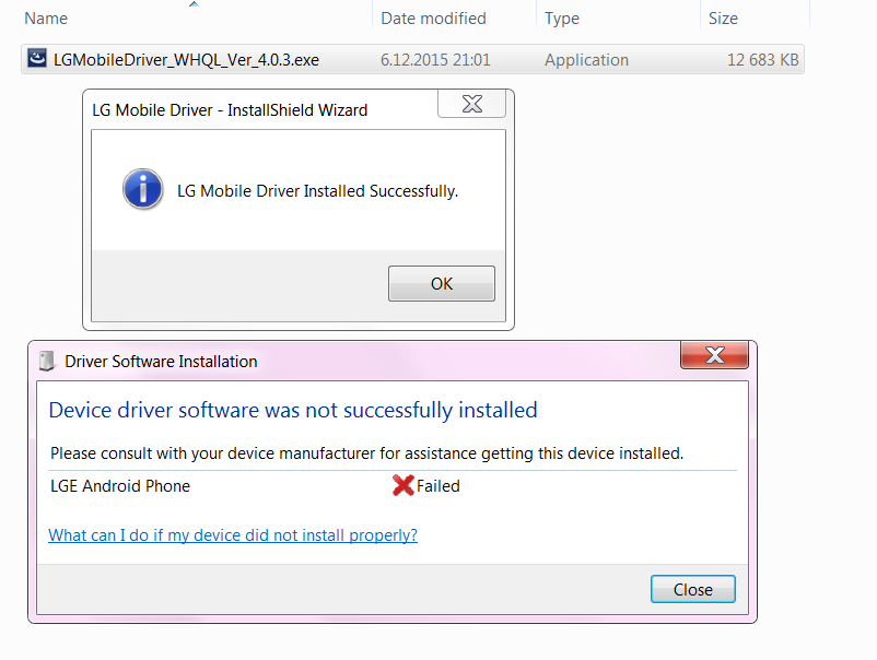

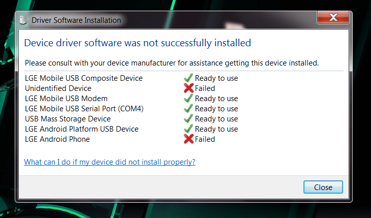

Seda pnputil asja proovin edasi (vajab harjutamist), aga kõik muud variandid ei toonud tulemust.
Huvitav on veel see, et driveri installeerimine arvutisse ÕNNESTUB-näitab peale seadistamist "driver installation successful"
AGA kui yhendan telefoni arvutiga tuleb kohe teade "Device driver software was not successfulli installed". Vot mis mystika see on?
Kontrollisin system32 kausta driverstore\filerepository. Täitsa olemas vajalik telefoni driver. Kontrollisin "Programs and features"-kõik korras, driver ilusti installitud.
Miks siis tuleb teade ebaõnnestumisest telefoniga yhendamise ajal, kui enne telefoniga yhendamist on teade successful?? Samad veateated nagu mu esimese postituse screenidel.

sõnum 21.12.2015 19:11:40 vasta tsitaadiga
Juhend ka seal olemas, kuidas õigesti LG G3 driverid installida. Raske on abi pakkuda, kui ei omata sarnast telefoni.
http://www.theandroidsoul.com/download-lg-g3-drivers-windows-mac-usb-adb-57931/

Peale BTK0 antud driveri installi tulemus on näha tõmmisel, ehk sama mis ennegi, mingi vasturääkivus. Teistes arvutites kuhu sama driver on installitud kõik toimib nagu laeva köögis.
Ikka sama veateade " The system cannot find the path specifid".
