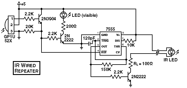

sõnum 22.12.2016 18:21:47 StarBox scart ainult RCA telerile vasta tsitaadiga
Starmani STARbox (INTEK HD-C63CX)
Siin nagu teadjaid selle StarBox scartist!
Teleril ainult 3RCA pesa, seega ainult COMPOSITE signaali sisend olemas.
Kas sellest piisab või vaja ka ülejäänud signaale, RGB jne ehk scart sisendiga telerit?
Boksi HADMI-s on juba LCD teler.
Tuli mõte, et paneks scart taha teise toa vana teleka
ja juhiks boksi mingi sarnase IR-repeateri kaudu.

starboxi scart -scart ema ema - scart - rca kaabel.
kui sa oma asukohta natuke avaldaks profiilis, võin mõne tüki vaadata. probleemiks võib saada PAL / NFSC

sõnum 22.12.2016 20:08:53 vasta tsitaadiga
laurx kirjutas:
Ja-ah! Nii ongi, ei tabanud kohe ära, ainult RGB kaudu saaks pildi ette ilma PAL-ita!
Kui juba mingi muundi muretseda siis Wireless ja et IR käiks kah selle kaudu.
Meil selliseid vidinaid ei müüda, ainult Aliexpres-ist tellimisega.
