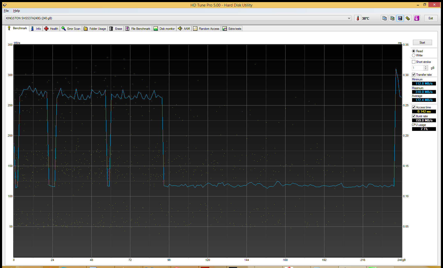

Ülevaade: Kingston HyperX Savage SSD 240GB USB 3.0 (komplekt) |
Savage on osa Kingstoni HyperX SSD perekonnast ning ühtlasi ka selle perekonna kiireim SATA põhine SSD.
Peale Savage kuuluvad sellesse perekonda Fury, 3K ja Predator.
Andmed
Pakend
Nagu kõik teised Kingstoni karbid, mida mina katsunud olen peale Fury mälupulga - väga kvaliteetne pehmendusmaterjal, vastupidav väliskest ja piisavalt informatsiooni.
Pakis on 2.5", HyperX Savage SSD (7mm paks), 2.5" väline karp USB kaudu kasutamiseks (koos selle juurde kuuluva USB kaabliga), 3.5" alus, SATA andmekaabel, vahetatavate otsikutega kruvikeeraja ning 7mm-9,5mm adapter, et vältida loksumist. Lisaks tuleb kaasa ka Acronis True Image HD kloonimistarkvara kupong.
Toode
HyperX Savage on nii alt kui ka pealt väga ilus SSD, mis sobib hästi kellegi uut masinat kaunistama.
Oma saleduse (7mm) tõttu peaks see sobima pea- aegu igasse pessa, mis toetab 2.5" seadmeid.
Koostekvaliteet on eeskujulik. Mitte, et see üllatusena peaks tulema.
Lisad
Kui mingil põhjusel peaks see SSD liiga õhukeseks jääma, on komplektiga kaasas plastikust adapter paksuse 2.5mm võrra tõstmiseks (9.5mm-ni). Kinnitusmeetodiks on eelnevalt paigaldatud liimiribad.
Kindlasti tuleks välise kettakarbiga ka seda adapterit kasutada - ilma jääb vastikult loksuma. Iseenesest on see hea, et vaja adapterit, kuna hetkel tiksub välises karbis 2.5" HDD, mis kindlasti pole 7mm paks.
Väline karp on kaetud pealt harjatud plekiga, muu on plastik, kuid ei tundu just eriti kvaliteetse plastikuna. Karbi kaane lukustussüsteem ja nii mõnigi muu asi oleks kindlasti võinud metallist olla.
Kruvikeeraja on kasulik, olen teda mõned korrad sülearvuteid lahti võttes kasutanud. Viimati enda arvutit ümber tõstes Fractali Define R5 Titaniumisse sai ka seda kasutatud. Otsikuid on 3 (CR-V 2.5, CR-V PH1, CR-V PH00). Hoidjast viimase kätte saamiseks peab seda veidi raputama, sest see jääb magneti külge seestpoolt kinni. 3.5" adapter on metallist, soliidne.
Testid

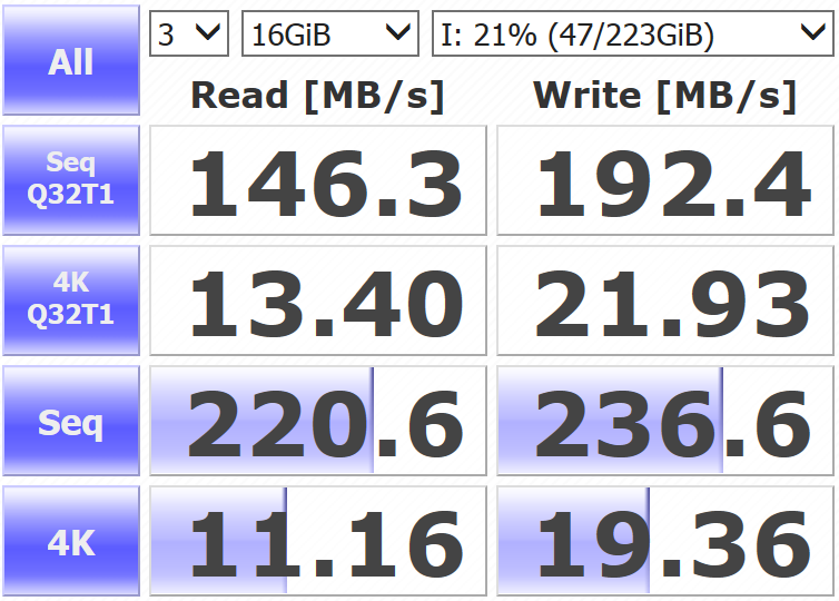

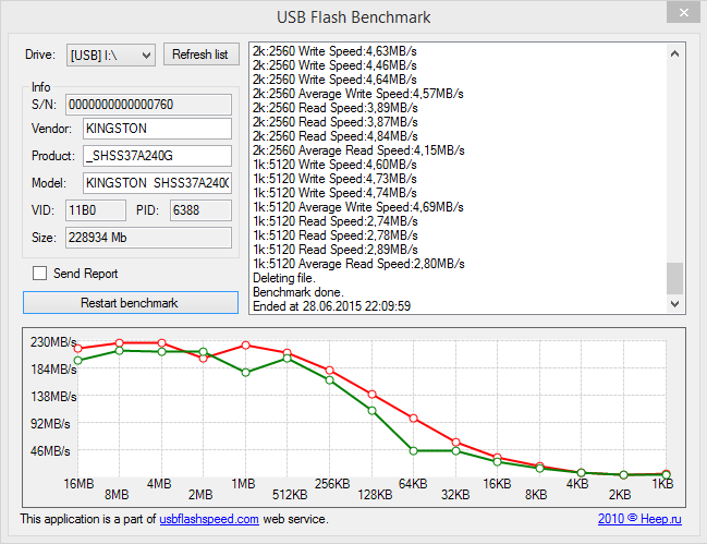

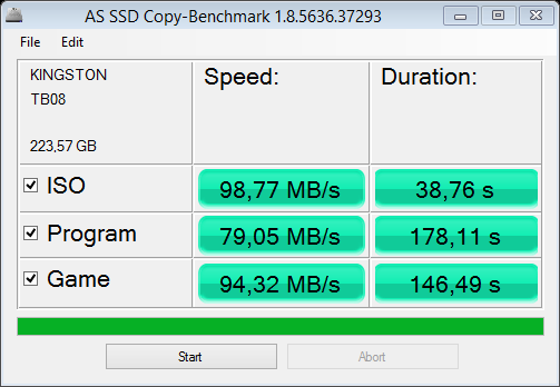

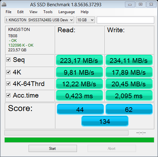

Testid välises kettakarbis, USB 3.0 pesas
Mõnda testi USB karbiga ei teinud, kuid peaks siiski päris põhjaliku ülevaate asjast saama.

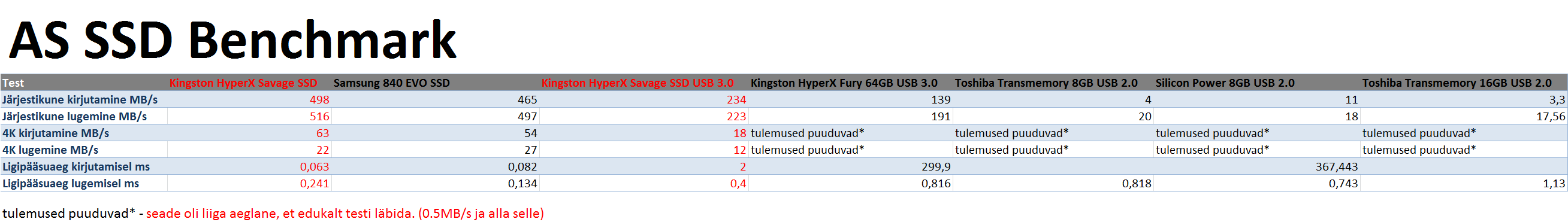

AS-SSD Benchmark
AS-SSD Copy Benchmark
CrystalDiskMark
USB Flash Benchmark

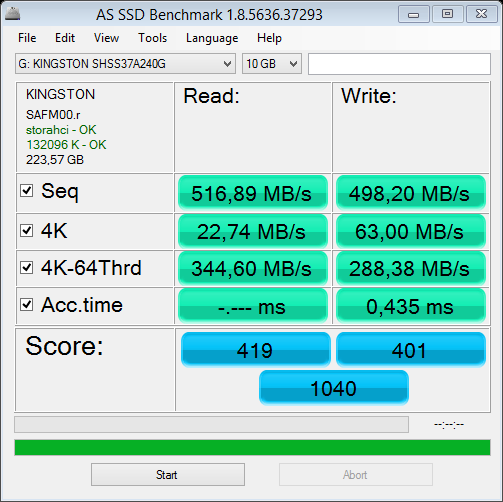

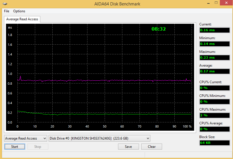

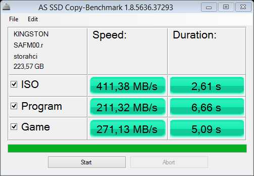

Testid SATA 3 6GB/s küljes
HDTune lugemine
AS-SSD Benchmark

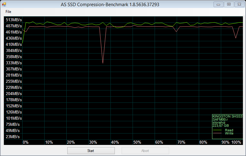

AS-SSD Compression Benchmark
AIDA 64 Disk benchmark - avg. Read access
CrystalDiskMark

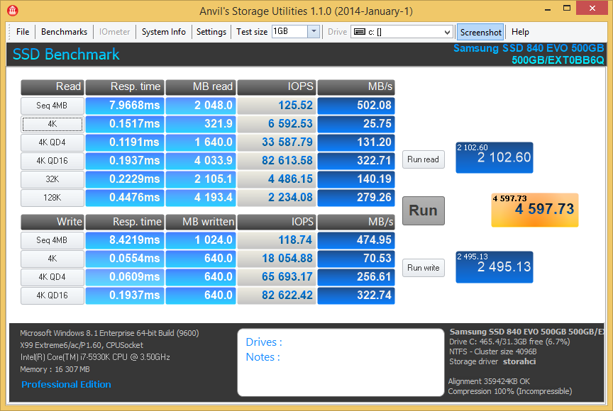

Anvil's Storage Utilities
võrdluseks Samsung 840 EVO tulemused
Spoiler

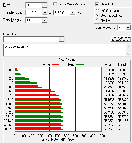

ATTO Benchmark
Hinnang
