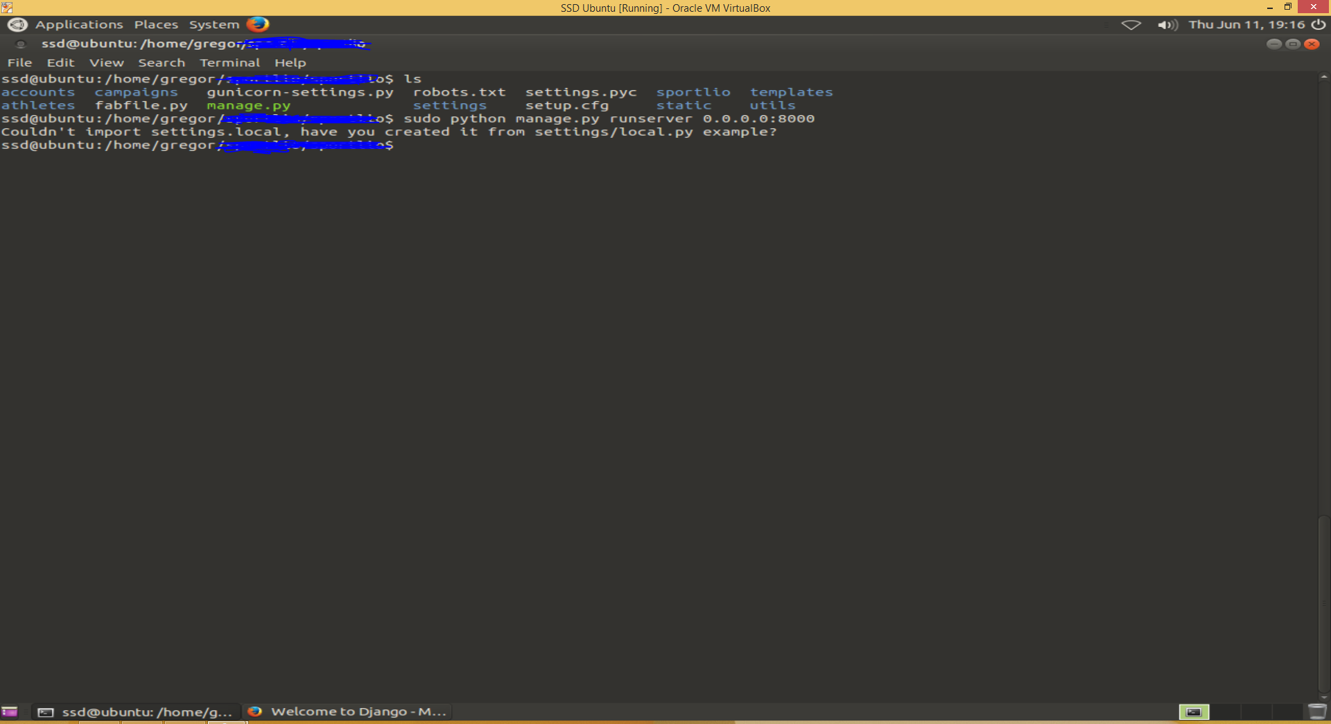

Natuke üle nädala tagasi hakkasin uurima Django keskkonda ja pythoni keelt. Hetkel olen väikse mure otsas. Projekti käivitamiseks on vaja luua lokaalne seadete fail. Internetist selle kohta kahjuks ühtegi head õpetust ei leidnud.
PILT:
Spoiler
Oskab keegi hädast välja aidata?

Tühi fail nimega settings.local projekti juurikas ei sobi? Kaugemale hetkel ei viitsi süveneda, aga suht loogiline lahendus oleks.

pigem settings/local.py nimeline fail. suht tõenäoliselt on settings kataloogis local.py.example olemas.
