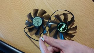

Videokaardi üks ventilaatoritest on pikemat aega käinud palju raskemalt kui teine ja nüüd hakkas valju häält tegema. Oskab keegi öelda, kas kusagil müüakse midagi taolist? Netist otsides ei leidnud, et Eesti poodides selliseid 5-pin topeltventilaatoreid saada oleks.
Või oskab keegi soovitada mõnda lihtsamat aftermarket jahutit (mitte vesijahutus)? Kui muud üle ei jää siis saaks samasuguse tellida näiteks sealt. Siiski eelistaks asjale kiiremini lahendust leida.

AliExpressis on sellist kama lademetes, saastast originaalini, aga sealt ei tule eriti kiiresti.
http://www.aliexpress.com/wholesale?catId=0&initiative_id=SB_20150604201931&SearchText=T129025SU
Eestis vaevalt selliseid vabalt leiab. Kui siis ainult Asuse sedamete remondiga tegelevatest remondikeskustest küsida.
Neid saab ise kah korda teha, suure tõenäosusega piisab puhastamisest ja õlitamisest.

Ise tellisin kah kusagilt sealt, proovida ei jõudnudki, kaart lõppes enne otsa ja läks garantiisse. Garantiid mingit lubada ei saa, kui tahad proovida, siis võibolla jõuame kokkuleppele, päris niisama kinnimakstud asja ära kah jagada ei taha icon_razz1.gif
Originaalventilaatoritel see häda, et need vist kinnised (kaitstud tolmu vastu vms), ei pääse eriti ligi õlitamisele.

Nendega on jah see jama, aga neid annab lahti murda või äärmisel juhul auk võlli kohale puurida.

Puuritakse tõesti suht edukalt youtubes. Kas tegu sellise tripod kinnitusega, mille vahe 40mm?

40 mm jah, see on standard enam-vähem kõikidel tootjatel.

Mõtlesin et ikkagi uus jahutus panna. Leidsin selle. Tootja lehel on kirjas: "Accelero Xtreme IV 280X is compatible only with the graphics card using a standard size PCB with a width of 98mm". Minu 280x-l on näidatud pikkus umbes 110mm. Seega ei sobi vist. Oskab keegi öelda mis võimalusi veel on?

Alati on üks variant see pealmine kaas lahti kruvida koos ventilaatoritega ning 2x120mm ventilaatorid kaablisidemetega vms. paigaldada. Toimib päris hästi, see sai kah ära proovitud, kui originaalventilaatorid pinda hakkasid käima icon_smile.gif
