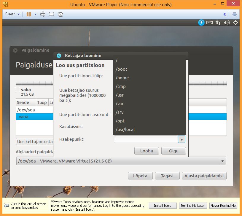

sõnum 05.04.2015 14:35:43 Linuxi partitsioonid vasta tsitaadiga
Üheski õpetuses pole partitsioonide tegemist - kõige tähtsamat osa näidatud.
Pole ju swapi valikut . Ja kas partitsioonid on vaja sda-le või vabale ruumile kas uus alajaotustabel või lisada või muuta - olen juba iga varianti proovinud ei tule kuidagi.

Kui juba virtuaalmasinasse paigaldada, siis lase partitsioonid automaatselt teha, saad ju kogu "ketast" kasutada.

OK. Nõuab partitsioone. Sain tehtud.

sõnum 05.04.2015 19:38:58 vasta tsitaadiga
kui arvad et vaja on hibernatsiooni (talveuni vms) siis paned saaleala vähemalt sama suure kui masinal on mälu - et mahuks kogu mälu sisu saalealasse kirjutama. Muidu desktop masinate puhul enam seda praktiliselt vaja ei ole. Tänapäeva masinatel on mälu suht piisavalt.
/ teed ext4 (või ka XFS kui on UPS olemas või tegu üldse läpakaga) ja eraldi /home /usr /var tegema ei hakka.
kõige lihtsam meetod imho.
Ära mahub see skeem probleemideta nii MBR kui GPT partitsioonitabelitesse.
