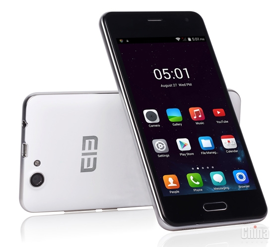

Elephone P5000
Kuna vahetasin tööandjat ja tollal kasutusel olnud telefon läks tööandjale tagasi (kuna hea hiinakas on odavam, kui isegi kasutatud mitte-nii-hiinakas) oli vaja leida endale uus telefon.
Tingimusteks oli:
* Ekraan mitte üle 5" (4.7" oleks isegi parem)
* Aku mitte alla 3000mah
* Metall korpuses on pluss
* Jõudu peab pillil olema palju
* 4G on pluss, aga pole oluline
* Kui võimalik, tahaks uut 64 bitist MediaTek'i
Kaaluma hakkasin lõpuks 7 erineva telefoni vahel: Elephone P3000s, Elephone P5000, Ecoo E04 Aurora, Jiayu G4S, Xiaomi MI3, UMI Zero ja Jiayu S3 Advanced.
Jiayu G4S sai hiljuti isale hangitud ja Xiaomi MI3'e olen ise varem omanud. Mõlemad väga head telefonid, kuid neist ehk teine kord. Ja minu puhul sai siis muu hulgas ka uudishimu jagu ja tuli uus nimi telefonide nimekirja: Elephone. Seekord siis P5000.
Aga andmetest siis:
Sagedused:
* 2G: 850MHz, 900MHz, 1800MHz, 1900MHz
* 3G: 900MHz, 1900MHz, 2100MHz
CPU: MediaTek MT6592 Octa-core 1.7GHz
GPU: Mali-450 MP4
RAM: 2GB
ROM: 16GB
Ekraan: 5.0" 1920x1080px
Kaamera: 16MP taga ja 8MP ees
Aku: 5350mah
Op. süsteem: Android 4.4.2
Muu: Dual-SIM, A-GPS, sõrmejäljelugeja, NFC, BatteryBank võimekus, OTG (kontrollitud, toimib), Wifi b/g/n, BT 4.0
Suurus: 146x73,6x9,3mm
Kaal: 206g
Hind: ~185€ (+ maksud)
Esimesena jääb võib-olla, et kohe silma külmrelvale sobiv, number kahega algav kaal. icon_biggrin.gif Pean aga tunnistama, et ma ei tunne, et tegemist kuidagi raske pilliga oleks. Ilmselt ole mul ka vähe lihtsam, kuna eelmine Sony Xperia Z1 kaalus 170g.
Telefon on käes mugav, viie tolliste kohta väga mõistliku suurusega. Paksuse kallal ka nuriseda ei saa, tagakaas on selline kummjas plast ja telefoni enda korpus on väljast metall-äärega.
Olen teda nüüd veidi aega kasutanud ja pean ütlema, et ma kardan natuke. Kardan seda, et kui üks päev uue telefon hangin, siis peale tervet päeva kasutamist pole akut enam 70%+ alles. icon_biggrin.gif Aku on pillil tõeliselt mehine ja neid mõningaid gramme igati väärt.
Androidi op. süsteem oli üllatavalt puhas... kohe pea-aegu steriilselt. Äppe ja muud jama peal polnud, launcher oli neil ümber tehtud. See väga ei meeldinud ja läks solo launcher + SnapLock peale. Ideaalne kooslus.
Samas on ka üks äärmiselt meeldiv uudist tulnud: http://www.gizchina.com/2015/03/09/watch-the-elephone-p5000-an-its-many-rom-options/
Niiet loodetavasti saab varsti ise valida, kas tahad endale MIUI't, CyanogenMod'i või midagi muud. thumbs_up.gif
Ilmselt oleks vaja kaameratest ka midagi rääkida, kuid hetkel seda teha ei oska. Pole veel pilte klõpsinud kaameraga. Aga positiivne on seekord see, et ka esikaamera on enam-vähem mõistlik tehtud, kuigi ma veel mõtlen, mida selle omadusega peale hakata. icon_biggrin.gif
Samas asjal ka mõningad miinused. Nimelt home nupp on üpris odav. kui väga valesti kuidagi ääre peale vajutada, siis jõnks käib läbi, kuid reaalselt nupu vajutust ei toimunud.
Teisena olin ma natuke õnnetu. Nimelt minu telefonil on SD mälukaardi pesa surnud. Ei reageeri ühelegi kaardile. (Aga selle eest kauplen veidi refundi endale... mis teeb ülejäänud telefoni veel odavamaks) Seega väike oht on, et selline viga võib korduda. Kui sulle on mälukaart ülioluline, siis arvesta selle riskiga.
Ahjaa, üks miinus veel: Laadija ei mahu meie euro pistikutesse sisse. Veneaegsetesse mahuks, kus seade ise ei peaks pesa sisse minema, vaid ainult kontaktid lähevad aukudesse.
Ja EMT'ga tekkis mul huvitav situatsioon. Kuna mu number kolis, oli mul ka sim-kaardi ja operaatori vahetus Elisast EMT'sse. Jube kaua kolis (helistada ma EMT sim'iga ei saanud) ja üks päev sõber ütleb, et mul on telefon keelatud nimekirjas. Helistasin ja hakkasin uurima, mis jama on? IMEI'd said kontrollitud ja kõik oli fain. Kuni siis tehniline tugi avastas, et neil pole see telefon whitelist'is... EMT'l on telefonidele whitelist! Lubas info edasi anda ja tunniga pidavat teada saama, kas saab tulevikus telefoni kasutada EMT's või mitte. Õnneks saab. icon_smile.gif
Elisal sellist trikki polnud. (Kasutasin ajutiselt veel üht Elisa sim'i)
Pilte ka unboxingu ajast: (Asjal oli ka kohe üks kile paigaldatud, millelt leidsin ühe mulli)
Lõpetuseks ütlen, et ma olen oma ostuga sigarahul. Sellise hinna eest saada selline pill on ikka crazy.
Seega võib ka kõvasti küsimusi esitada, vastan kõigile, millele oskan ja kui ei oska, proovin ikka telefonist välja uurida.
