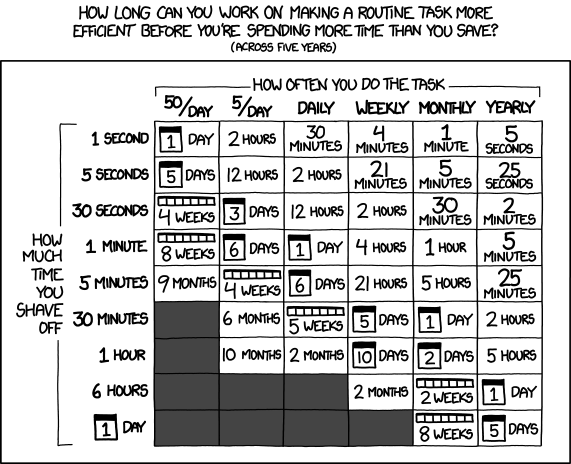

No kui lihtsalt skriptimisest rääkida, siis vist *nix keskkondades bash või mõni alternatiiv. Windowsis räägitakse, et PowerShell on päris asjalik tööriist tegelikult...
Lisaks veel relevantne XKCD koomiks selle kohta, te kas ja millal tasub skripti kirjutada. icon_smile.gif
