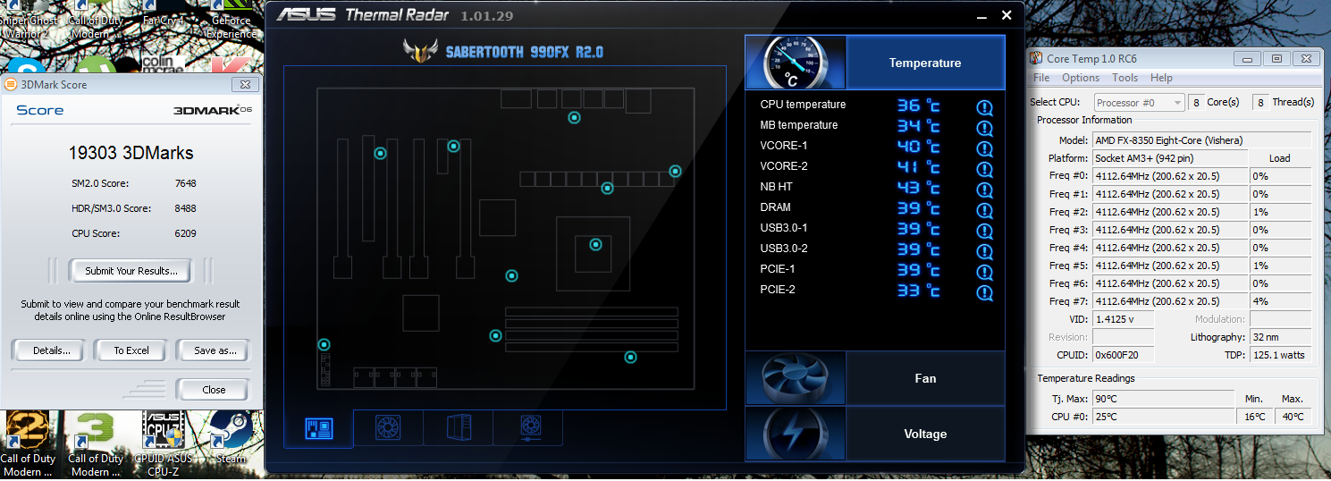

lisan teile pildi ka tempidest. Omamõistusejärgi peaks normaalsed olema!

Kasti õhuvoolus peaks hea olema kuna mul Zalman Z5 plus korpus sis seal originaalis oli 3 venti.
1 võtab eest sisse 2 viib ülevalt välja ja 3 viib tagant välja mis on veel originaalis otse toitesse, ülejäänd 2 on kaasasoleva kontrolleri küljes mis on põhja lükatud icon_biggrin.gif.
Olen muidugi ka 2 venti juurde ostnud Antec true quiet üks sisse ja teine välja, need emaplaadiküljes.
Lisasin ka CoreTemp-i temperatuurid ja kõrvale ka asuse termar radari omad (pilt tehtud 10 minutit peale testi tegemist, testis lükkasin näidud ja testid põhja lisasin ka selle)
Aga lahtivõttes Garantii ära ei kao??
Nonii... tegin ka 10 testi ära ja arvuti töötab laitmatult. Jätan ööseks arvuti lahti ja panen mingi mängu käima, vaatame mis hommikuks teind on icon_biggrin.gif
Protsessori temperatuur oli muidu max 53c.
Testi näidud aga langesid:
1: 19303
2: 19128
3: 19193
4: 19162
5: 19220
6: 19176
7: 19158
8: 19167
9: 19002
10: 19107
Nii lasin ööotsa CodMw 3-l joosta ja siianii pole veel välja lülitand ega miskit teind, aaga igaksjuhuks võtan kasti lahti ja vaatan kõhtu icon_biggrin.gif
