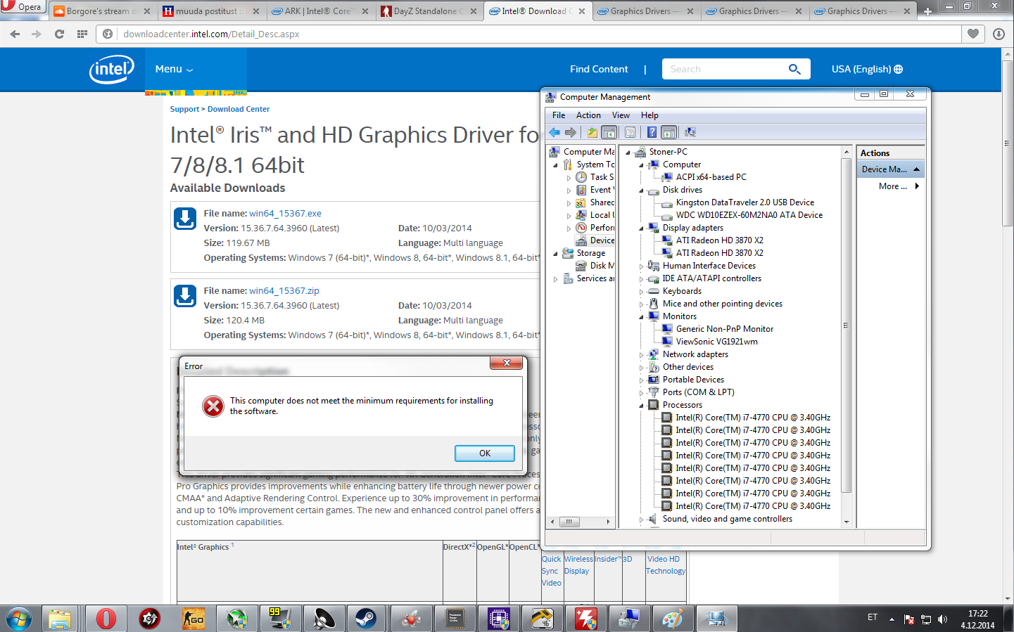

sõnum 04.12.2014 18:24:44 vasta tsitaadiga
Hmm , proovin siis inteli lehe pealt . Tegemist w7 64bit.
Edit: Endiselt ei tuvasta ja jonnib.
Edit 2: Kahjuks ei ole hetkel saadaval ka sata dvd lugejat. Ide pesa puudub , nii et emme plaati ei saa lugeda icon_rolleyes.gif
Manus
Inteli lehelt tõmmatud exe. Viskas ette sellise asja . Device managerist ei ole midagi näha.

sõnum 04.12.2014 18:43:14 vasta tsitaadiga
Üldiselt natuke uurides siis pidi väga levind probleem olema. Mida on soovitatud on see, et surud manuaalselt installi peale - http://www.intel.com/support/graphics/sb/CS-033915.htm
või siis proovid nii, et võtad installi ajaks AMD grafakaardi välja.
