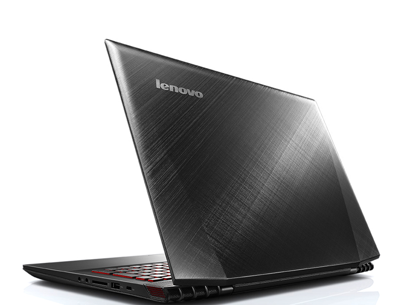

Alguses sai vaadatud üldsegi vanemat Y510P varianti, kuid kuna internetis oli palju vastukõla SLI-ga ning maha suremisega, sai vaadatud Y50-70 ning Ordi Power i738CSH.
Kahjuks aga on olnud varem Ordisid ning kahjuks nende kvaliteet ei kannata kriitikat.
Andmed:
Protsessor: Intel Core i7 4710HQ
Mälu: 4 Gb (1600 DDR3)
Graafika: Geforce GTX 860M
Kõvaketas: Western Digitali 1TB + 8G SSHD
Ekraan: 15,6" 1920x1080 (matt)
Aku: sisseehitatud 6-cell
WiFi: Atheros AR9565
Kaal: 2.3 kg
Korpus:
Antud mudelil ei ole määrdumise efekti nagu on Y510P variandil. Klaviatuuri ümber on kummjas materjal ning sinna haakub vaevu minu näpujälg, kuid lapse väiksed näpujäljed jäävad kaanele küll, kuid see ei ole endale mingisugune probleem. Kaanelt on võimalik näpujäljed lihtsalt niiske salvräti või siis lapiga eemaldada.
Väljast:
Spoiler Spoiler Spoiler
Külgedelt:
Sisemus:
Klaviatuur:
Klaviatuur on väga hea ja pehme võrreldes minu 4 aastase Aceriga. Klaviatuuri valgustust on hea lihtne timmida, vajutad FN + Space ning juba liigub: "Väljas" - "Sees" - "Täisvõimsus". Täisvõimsus tähendab seda, et valgustus läheb eredamaks ning pimedas näed seda veelgi rohkem.
Kahjuks pole olnud kunagi touchpadide fänn ning olen alati kasutanud wireless hiirt, kuid esimesed hellad puudutused olid nii koledad.
Kõlarid:
Olen olnud vaid Aceri kõlarite peal ning 4 aastat tagasi ei tehtud vist veel päris selliseid kõlareid või oli mul lihtsalt odavama otsa arvuti. Dell 15R variant mis kodus naisel on teeb aga mehist häält ning olin hämmastunud, kuidas väikesed sülearvuti kõlarid teevad stereot nii puhtalt.
Ka antud Lenovol on kõlarid ikka tasemel, lisaks on pandud ka subwoofer mida pole mul kunagi ühelgi arvutil olnud ning ei oska seda kuidagi kommenteerida. Kui keegi ostaks selle vaid selle subwooferi nimel, siis poleks sealt palju loota, niipalju võin ma öelda.
Kõvaketas:
Kui internetist uurida, siis antud ketas peaks olema 5400RPM variant, täpsemalt saan öelda alles õhtul, sest siis võin ketta nime Googlisse lüüa.
Jällegi ei ole olnud kogemusi hübriid kettaga, aga SSD on kordades parem kui see hübriid. Kindlasti on hea, et mahtu on palju aga kui soovid asju kiirelt lahti saada või üleviia, siis on kohe näha et tegu ikka tavalise kettaga.
Bootup on olnud selline 15-20 sekundit selle kettaga.
Plussid:
* Korpusele jääb vähem näpujälgi eelkäijast
* Hind normaalne
* Graafika on hea
* Kõlarid
Miinused:
* Touchpad võiks olla parem
* Kõvaketas võiks olla ikkagi 7200RPM
* mSATA pesa ei ole
PS: Olen kasutanud pilte üldiselt notebookcheckist, sest kilplase tööd ei ole mõtet teha.
Lisainformatsioon mida mina ei teinud, saate siit

Mis see normaalne hind siis oli?
Notebookcheck andmeil läheb selle korpus ikka väga kuumaks, load'i all üle 60*C. See polegi miinus?

Vaatan pilte korpusest ja sisust - isiklikult seda küll osta ei julgeks. Jahutus on absurdselt konstrueeritud sellise võimsa riistvara jaoks icon_neutral.gif

Arvuti eilne 5 tunnine Dead Rising 3 FullHD High mängimine näitas maksimaalset temperatuuri 73'C protsessoril ja ~65'C GTX860M.
Klaviatuur ja korpus olid jahedad ning mina ei oska öelda, miks neil see kuum oli.
Sisemuse pilti vaadates jääb küll mulje, et peaks kuumaks minema korralikult.

Ei oska tõesti midagi öelda. 1080p Highist mängides peaks ju võtma kõvasti süsteemi pähklipurustaja vahele, aga temperatuurid olid ikka väga väikesed.
Paljud on teinud antud protsessorile ka undervolti, et "Throttlemine" lõppeks ja temperatuurid kahaneksid pea 10'C võrra, aga ise pole seda veel teinud.
Mul kõik hetkel Stockis kah, ei ole OC-d teinud ei protsessorile ega videokaardile.
