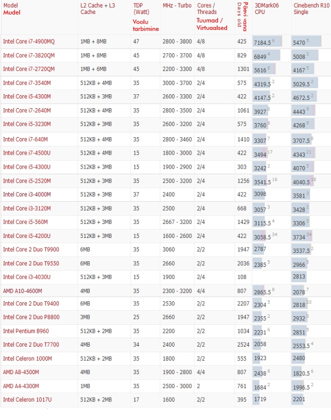

Aastaid tagasi sai erinevate põlvkondade arvutiprotsessoreid eristada mudeli nime järgi (nt Pentium 2 ja Pentium 4) või äärmisel juhul võis protsessori võimsust hinnata megahertside järgi – parim oli see, millel megahertse rohkem. Tänapäeval võib sellise analüüsi põhjal arvutit muretsedes aga korralikult petta saada, sest olukord on muutunud oluliselt keerulisemaks.
Protsessori headust mõjutavad selle tuumad(cores), vahemälu(cache), voolutarve(TDP), megahertsid(MHz), kümned erinevad tehnoloogiad ning tagatipuks koosnevad protsessorite nimed keerulistest tähe- ja numbrikombinatsioonidest, mille mõistmiseks tundub vaja olevat doktorikraadi protsessorite ehituses.

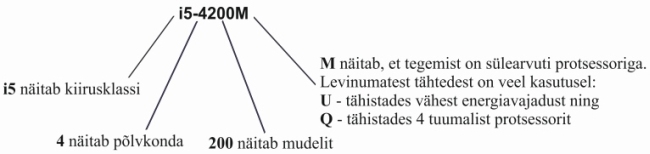

Kvaliteetsed äriklassi sülearvutid kasutavad Inteli sülearvuti protsessorit ning nimi näeb välja selline:

Sellise kiirusklassis mudelinime lõpust võib teinekord leida ka QM (Quad Mobile), mis viitab sellele, et kasutusel on 4 reaalset tuuma, Windows Taskmanageris on need nähtavad 8 tuumana. Samas tuleb arvestada ka sellega, et kuigi Intel "i7"on nime järgi ennast hästi müünud, võib juhtuda, et mõnes 200€ odavamas arvutis olev i5 on põhimõtteliselt sama kiire. Et asjast täit selgust saada, tuleb uurida protsessorite jõudlusnäitajaid erinevates testides ja justnimelt erinevates, sest igal protsessoril on omad nõrgad ning tugevad küljed. Saadaval on ka U tähega lõppevad i7 protsessorid, U tähendab seal Ultra Mobile, ehk teisisõnu on tegemist vähese voolutarbega protsessoriga. Kui QM protsessorid suudavad täiskiirusel töötades tarbida 47W, M protsessorid 37W, siis U protsessorite maksimaalne voolutarve on kõigest 15W. Voolutarve on aga otseses seoses protsessori kiirusega, sest mõlemas protsessoris on kasutusel sarnane tehnoloogia. Seega on QM protsessorid kuni 3 korda kiiremad, kui sama põlvkonna U protsessorid, olgugi et mõlemad on i7. Samal ajal tarbivad QM protsessorid jällegi väga palju energiat. Seetõttu ei kasutata neid üldiselt alla 15" süleaarvutites ja mitte kunagi õhukestes ultrabookides – põhjuseks ülekuumenemisoht ning vajadus suure ja raske aku järele.

Sülearvuti protsessori kiiruse testides leiab kõige kiiremad AMD protsessorid alles tabeli keskosas, umbes seal, kus lõppevad uued i seeria protsessorid ning algavad mitmeid aastad vanad core2duo-d, mis kiirusest me siin räägime?
Täpsemalt siis 6 aastat vanad (T9xxx seeria).
AMD A10-4600M on 2 aastat vana.

Txxx seeria on kohe-kohe 7a vana muideks ning on pea sama kiire, kui uutest sülearvutites leitav AMD(olgugi, et AMD lasi viimase sülearvuti prose 1.5a tagasi välja on tegelikult ka 4nda põlvkonna inteli i seeria pea sama vana) kui sellist asja ei tohi aeglaseks ja iganenuks nimetada, siis mida võib?
Facebookis peab olema palju sõpru, palju reklaame ning siis paari lehekülje vahel liiklema, võtab isegi i5-4xxxM prosed mõtlema, i3-dest ja aeglasematest rääkimata, ahjaa ning soovitavalt kasuta FullHD reso.
