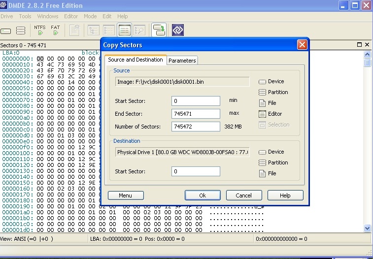

sõnum 20.08.2014 21:44:21 vasta tsitaadiga
Dogbert, ükski linux (Ubuntu, Debian) ega Windows ei tunne neid salvestajate partitsioone. Samuti ka mitte taastamise programmid, mis ütlevad raw data või midagi sarnast. Olen lugenud, et see ongi seadme tootjate poolt ise loodud süsteem ehk selline, mis ei ühildu arvutitega.
tahanteada, minu kogemus seda ei kinnita. Tegelikult müüsin oma Philipsi umbes 2008 suvel just ühele sellisele kasutajale, kes oli proovinud selle kõvaketast arvutiga ühendada ja siis selle nii ära rikkunud, et seade enam ära ei tundnud. Sama mudeli tõttu ilmselt sai kloonitud ja oma seadme ka korda.
Ainult Grundig oli selline, mis formaatis ketta endale sobivaks ja isegi suuremaks kui tootja poolt sisestatud. Teistel pidi olema õige kloon (suurus), et üldse ära tuntakse. Mulle meenub, et selle WD ketta peale vist pirtsutas üks Samsung ka.
Ma loengi tegelikult tootja hooldusest saadud infot ja kasutan nende tarkvara (hoolduse ISO ja HDD loomise .bin), mis käis kaasas spetsiaalse CD tarkvaraga, mille kirjutad plaadile ja siis lased seadmes käima. Mul teeb ära kõvaketta seisu kontrolli (SMART korras) ja HDD kontrolli peale ütleb, et ei sobi aga ta peaks sealt edasi minema veel failistruktuuri kontrollima, firmware´t uuendama vajadusel. jne.
Tootja on JVC ja netist loetu põhjal on nende ainus manuali info, et kui seade jääb ennast käivitamisel laadima (loading kiri vilgub), siis tooge hooldusse. See pole arvuti, et võtad lahti ja paned poest ostetud osa asemele. Tänapäeva omadele isegi enam ei saa ligi.
Üks lugu läks eriti hinge, kus ostjal läks seade katki paari kuuga ja kõvaketta parandamise asemel taheti emaplaat ära vahetada, mis oleks maksnud 800 dollarit, seade ise ca 300. Keegi teine viis remonti ja vea selgitamine maksis 100 ja siis sai ka kätte parandamata kujul.
Rääkides selliste ketaste kloonimisest, siis enamasti on see mul ka õnnestunud välja arvatud üks uuem Sony, mille kohta küsisin ka mingis teises teemas, et kettal paistab peal olevat Linuxi partitsioon (FreeBSD), testdisk vähemalt väidab seda. Panin eraldi kettale isegi selle FreeBSD aga mount ei õnnestunud ehk sisu ei näinud. Ka mitte sellise programmiga, mis windowsis nähtavaks tegemiseks mõeldud. See tähendab, et selle enda ketta sain külge ja lahti aga mitte Sony ketast (loomulikult toimetasin klooniga). Identse suurusega HDD-d ka ei tunta ära, mis võib olla SMART hoiatuste pärast (kloon polnud päris korras) või siis oli WD kettal mingi asi, mis Samsungi kettal puudus.
Ketta algus ei pruugi neil üldse midagi näidata, sest loetu põhjal on salvestajatel op. süsteem hoopis ketta lõpus. Sellest tulebki, et kloonid näiteks 80 GB ketta 120 GB peale aga seadme jaoks jääb see ikkagi 80 GB suuruseks isegi pärast formateerimist seadmes. Jällegi, vaid see Grundig oskas vana ketta formaatimise järel kogu ulatuses kasutusele võtta.
Manus
kloonimise valik
kloonimise valik
viimati muutis montez 20.08.2014 21:51:12, muudetud 1 kord

Kloonimise pilt on küll selline, nagu olema peaks. Image suurus on 745472 sektorit ehk siis 745472*512 baiti. See number pannakse/leitakse ju automaatselt?
Või mis see varemmainitud 734686 siis oli?
montez kirjutas:
Sest kusagil kettal (tavaliselt ikka algusepoole) on kirjas, et partitsioon on 80GB suur. Formaatimine seda infot üle ei pruugi kirjutada, vähemalt Windowsi all sellist ülekirjutamist küll ei toimu. Tahad suuremaks, siis "venitad".
Sain aru, et on olemas vana ketas, momendil asub siis küll kusagil eemal? Seda pole selle DMDE abil vaadata üritanud, et kuidas paistab? Võimaluse tekkimisel soovitan vaadata. Sest praeguse pildi pealt igatahes paistab, et image algab lihtsalt nullidega. Kas ka päris ketas on selline? Või need image alguses asuvad baidid asuvadki kettal mitte päris alguses, vaid kusagil kaugemal? Programmil on ka otsinguvõimalus täiesti olemas.

P.S. Miks sa vana DMDE tõmbasid, uuem 2.10.0 oli ju sealsamas?

sõnum 21.08.2014 17:24:52 vasta tsitaadiga
Mulle hakkab tunduma, et see .bin fail on vale või siis ei sobi kirjutamise programmiga. Kloonisin Seagate ketta peale (algselt oli ka see) aga tulemus sama, viga 21 ehk op. süsteemi ei saa parandada. Kirjutasin ketta nullidega üle, algusse jäi millegi pärast seesama algus alles ja pärast .bin uuesti kirjutamist jälle sama asi.
Vaatasin selle programmiga algset ketast, mis tundus olevat algusest ja lõpust täis ja need bad sectorid jäid mõlemal juhul selle ala sisse või piirimaile, kus oli mingi muu info peale nullide.
Vähemalt on mul nüüd tööriist, millega ketaste erinevaid osasid vaadata ja vajadusel kopeerida.

sõnum 21.08.2014 18:14:26 vasta tsitaadiga
montez kirjutas:
Sellisel juhul on bin vale (või üritad kirjutada seda vale koha peale), sest kirjutamisprogramm teeb täpselt seda, mida temal teha kästakse. Sest kuna bin on pakkimata, siis ei saa mingist "mittesobivusest" üldse rääkida, pakitud bin faili korral võiks jah tõesti probleeme oodata.
montez kirjutas:
Seal tuleb jah peale passida, et kas käsid kirjutamist alustada sektorist 0 või sektorist 1.
montez kirjutas:
Ja otsidki algselt kettalt "sõna" CLsiPMABS, midaiganes see siis ka ei tähendaks. Nagu isegi näed, siis see asub bin failil teisel real, seega saadki teada, kuhu kohta bin siis vaja kirjutada on.
Ja netis tuulates jäi justkui silma, et ketta lõpus asub info failide/kaustade kohta (kas siis midagi sellist, nagu "normaalseltel" ketastel FAT ja MFT või lihtsalt juurkataloog, sellesse laiskus ei lubanud süveneda?).
viimati muutis A.S. 21.08.2014 18:20:36, muudetud 1 kord
