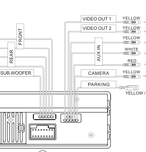

teine ots läheb maki tagapaneeli sisse, koos miljoni muude juhtmetega kaamerale, võimule, el.antennile jpm...
leidsin manuaali ka: http://www.dualav.com/support/manuals/xdvd710.pdf

Manuaalis on välja toodud see iplug näidis. Ilmselt iPhone'i vms 30-pin pesast saab otse audiot välja võtta, ülejäänud seadmetel tuleb see ainult 3.5mm pesast välja, sisuliselt pead kaabli välja vahetama sellise vastu, kus sul on tavaline kõrvaklapiotsik küljes, mida siis telefoni vms külge ühendada.

mark-lll, see kaabel sul seal võtab puhtalt analoogaudiot sisse, ei ole seal mitte mingit digitaalsuhtlust, seega pulga tundmist kui sellist ei toimu. i-seadmed oskavad lihtsalt läbi selle 30-pin pesa analoogaudiot välja anda. Teiste seadmete jaoks on vaja kasutada klassikalist 3.5mm otsikut.
