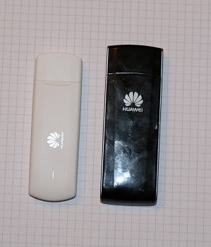

Huawei E392 (E392u-12)
Link: http://www.store4g.com/huawei-e392/
Suhteliselt suur netipulk, mis võtab enda alla ka naaber USB pordi. Käesolevast pulgast on müügil mitu erinevat modifikatsiooni, milledest Eestis sobib kasutamiseks vaid E392u-12 ning E392u-22. Enne ostu tuleks modifikatsioonile pöörata tähelepanu. Pulk on mingil määral võimeline töötama üle USB pikenduskaabli.
Modemil on 2tk TS9 antennipesa ning Micro-SD mälukaardi pesa.
Töötab mini-SIM suuruses kaardiga.
Spoiler Spoiler Spoiler
Huawei E3272S (E3272S-153)
Link: https://pood.tele2.ee/et/product/huawei-e3272-4g-modem
Väiksem võrreldes E392-ga, kuid ikkagi võtab enda alla naaber USB pordi. Pulk on pärit Tele2 esindusest ja oli ostes võrguvaba. Üle USB pikenduskaabli käesolev pulk kahjuks ei tööta.

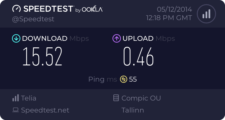

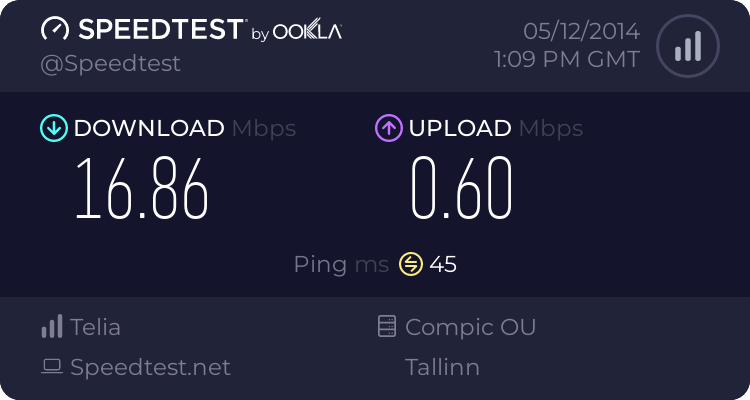

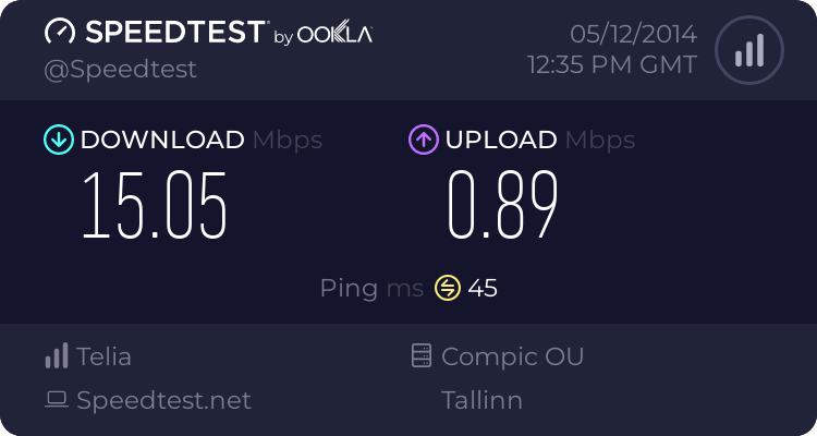

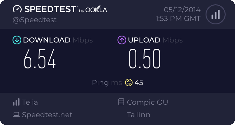

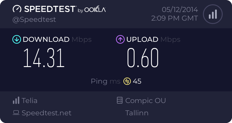

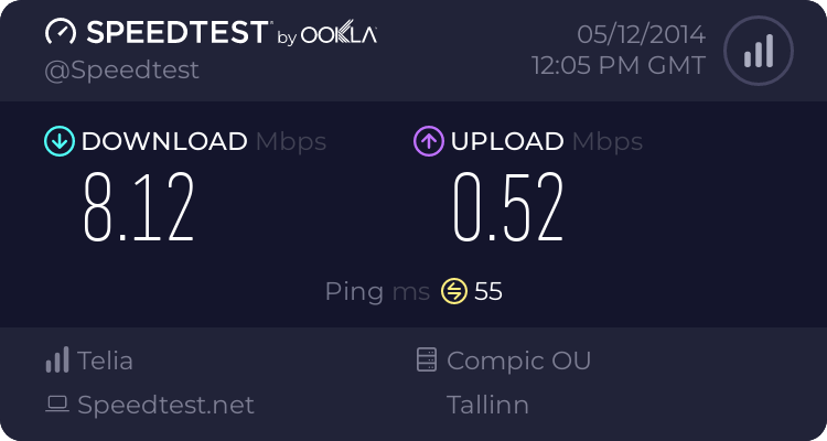

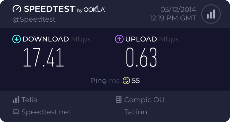

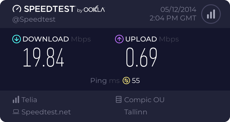

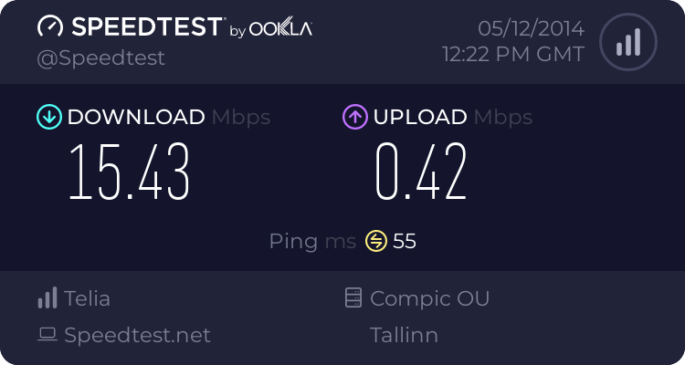

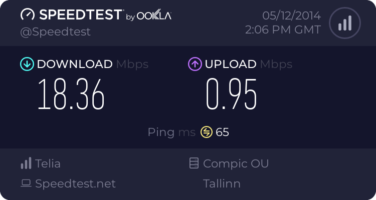

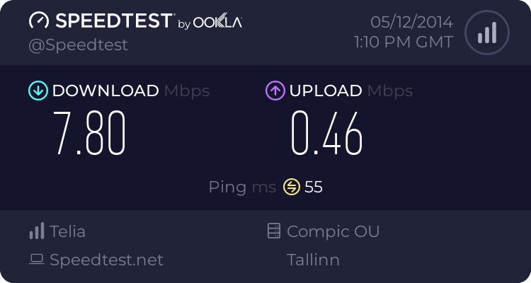

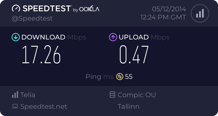

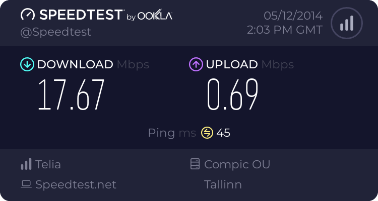

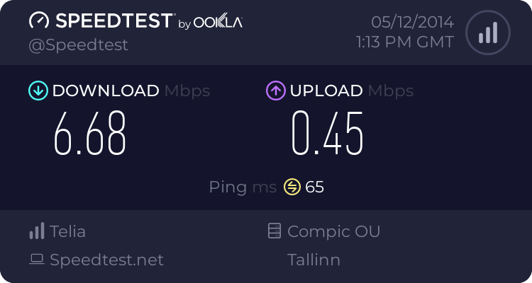

Kuna ühenduse kiirus on kõikuv, sai iga kombinatsiooniga tehtud kolm testi.
Modem ühendatud arvuti külge
Ilma antennita, ilma USB pikenduseta
- Huawei E392u-12
- Huawei E3272S-153
Antenniga, ilma USB pikenduseta
- Huawei E392u-12
- Huawei E3272S-153
Ilma antennita, USB pikendusega
- Huawei E392u-12
Ei tööta, ütleb, et software failed to install - Huawei E3272S-153
Antenniga, USB pikendusega
- Huawei E392u-12
Otse arvutiga ühendatud modemi kiirus võib olla madalam seetõttu, et modem on aknast ~80cm kaugemal kui muud testimiseks kasutatud positsioonid.
Kasutusel oli Huawei Mobile Partner tarkvara.
E392 näitas 4G LTE leviks 1 pulk, E3272S näitas 4G LTE leviks 2 pulka.
E392 töötas põhiliselt HSPA+ režiimil, LTE režiimile surumine tõmmas saavutatud kiirust alla poole võrra.
E3272S aga toimis edukalt 4G LTE režiimil.

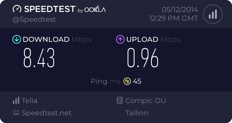

Modem ühendatud ruuteri Asus RT-AC66U külge
- Huawei E392u-12
- Huawei E3272S-153
- Huawei E392u-12
- Huawei E3272S-153
- Huawei E392u-12
Ei tööta - Huawei E3272S-153
- Huawei E392u-12
5-meetrise võimendiga USB kaabliga E392 keeldus töötamast.

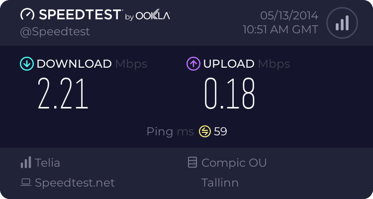

Modem ühendatud ruuteri TP-Link MR3220 külge
- Huawei E392u-12
- Huawei E392u-12
Ei tööta - Huawei E392u-12
E3272S ei taha töötada koos TP-Link ruuteriga. Ütleb, et modem identified kuid ei connecti kunagi ära. Peale mõningast ootamist püüab uuesti identify teha ja connectida. Tsükkel kordub lõpmatuseni.

liitunud: 12.04.2004
sõnum 13.05.2014 13:52:46 vasta tsitaadiga
Kõik päevad ei ole vennad, täna on viimase kuu aja halvim päev.
- Huawei E3272S-153 - Arvuti taga, antenniga.

Edit: Vähe kehvapoolne pilt sellest, kuidas E3276 on siis Sweexi 4-se USB-HUB-i küljes ning "roheline tuluke" näitab, et hetkel töötab siis 3,5G-s. Ja juhe hetkel on küljes 3-meetrine. Ja mõlemad saavad oma toite läppari USB-pesast.
