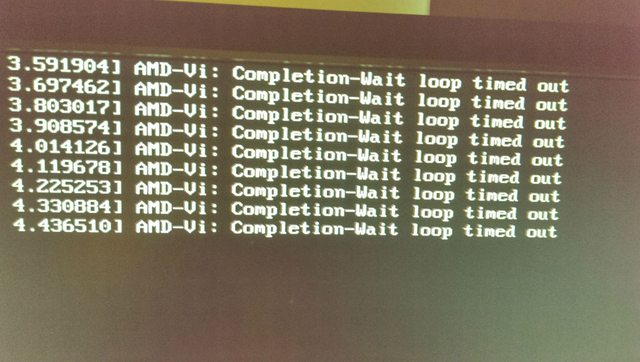

Completion-Wait loop timed out |
Üritasin ühele masinale peale panna Ubuntut. Saan ilusti USB pealt ta bootima ja valida "Install Ubuntu". Pärast seda on näha Ubuntu loaderit, kuid siis pillub järgnevaid ridasid:
Leidsin küll googledades igasugust infot selle kohta, kuid see on nii keerliselt toodud, et lihtsalt ei saa aru. Oskab keegi lihtsalt seletada, et mida see tähendab?

Kasu ubuntu on viimane versioon?
Kiire googel suunab iommu poole. Prooviks võiks bootides kerneli käsureale lisada 'iommu=off'. Biosist kinni keerata peaks veel kindlam olema.

kaabakas kirjutas: |
Kiire googel suunab iommu poole. Prooviks võiks bootides kerneli käsureale lisada 'iommu=off'. Biosist kinni keerata peaks veel kindlam olema. |
Tänud vastuse eest. Lülitasin IOMMU sisse just, sest muidu ei suutnud süsteem USB pealt ülesse bootida.
