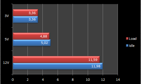

Testisin toiteplokki nii, et esmalt võtsin voldid molexi otsikust voldid ning panin need kirja. Siis koormasin toiteplokki tarkvaraga ning võtsin uued voldid. Tõin välja võrdluse.
Tulemustena saab näha, et toiteplokk langetab volte, kui see toiteplokk on koormatud. Idle seisundis on voldid väga stabiilsed ning kõiguvad ainult mõne millivoldi võrra.
