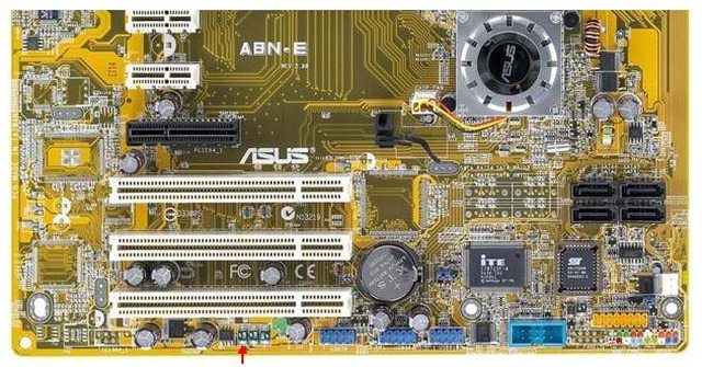

Kuidas aru saada järgnevast olukorrast ?
Kuidas peaks olema, ( all väike punane nool )

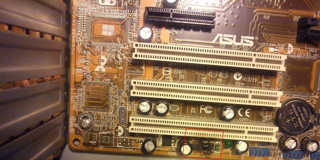

Reaalsus,
Spoiler Spoiler Spoiler
Kuidas see selliseks saanud on ei oska öelda, ehk oskab keegi öelda millega tegu on ?
Praegu tundub, et plaat töötab edasi normaalselt.

Suhteliselt väike pilt, raske aru saada, aga tõenäoliselt tegemist mingisuguse takistiga. Uupi võib pakkuda et tegu mingi PCI pesaga, kui Asusele saata support mail siis vb saad teada mis takisti see ka on.
Mul endal ka ühel MSI plaadil oli samas kohas üks takisti mis põles läbi ja plaat töötas täiesti normaalselt edasi. Ma lähenesin asjale selliselt küljelt, et kui töötab, siis vahet pole sest nagunii seda takistit naljalt ise vahetama ei hakka.

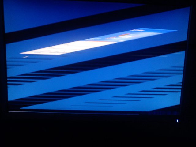

Kui asi töötab, siis tõesti probleemi pole, aga ausaltöeldes asi nagu "gpu artifacts" annab ennast liigagi tihti tunda.
Tänagi ei saanud masinat esimese raksuga käima kuna pilt oli üsna hapu ja selle plaadi ja toite taga on neid kaarte olnud omajagu.
8600 GTS, kui ma ei eksi
Geforce 210 ( chrome akna sisu )
HD 4670
Eks neid pilte ole kuskil veel, aga ma väga ei taha uskuda, et tegemist on kokkusattumusega.

Kui kaardid teistes kastides töötavad korralikult, siis asi emaplaadis jep. Võis olla mingi PCI-E pesa takisti ja sp nüüd põhjustabki selliseid anomaaliaid.

Pilt viitab pigem sellele, et tegemist on mingi pingeahela kaitsetakistiga.
Alumine pilt nätab lisaks ka veel seda, et tegemist on mingi suurema ülepinge-laksuga ning lisaks selle kaitsetakisti põlemisele on leek üle käinud ka plaadi enda pinnast. Tõenäoliselt on tegu mingi elektriavariiga kaasnenud ülepingega ja ma ei imestaks, kui ka toiteplokk vahetusse läks.
Põlenud vidin tuleb maha joota, siis plaat ära puhastada ja eks siis on juba ka rohkem näha, et mis pingeahel puudu on ning kas on taastatav või mitte.
Edukat insener-tehnilist leiutamist ja kui edu leiutamist saadab, siis on preemiaks taas töötav emaplaat. icon_cool.gif beer_yum.gif

sõnum 15.12.2013 16:13:44 vasta tsitaadiga
oke139 kirjutas:
Endal teistes kastides pole võimalust olnud proovida, aga eelnevatel omanikel polevat probleeme olnud.
tahanteada kirjutas:
toiteplokk töötab endiselt.
EDIT:
Kui elektriavariide all pead silmas voolukõikumisi / voolukatkestusi, siis eks neid on ikka ette tulnud, viimane kord oligi vähe kahtlane olukord, kui voolukõikumise või millegi peale jooksis ainult arvuti kotti, muu elektroonika, tuled jms toimisid edasi ( nagu poleks midagi juhtunud ).

Alguses kaardid töötasid normaalselt ja siis järsku muutus asi selliseks?

oke139 kirjutas:
Täpselt nii, kuigi viimane kaart on ainult üks õhtu kastis olnud.
EDIT:
Üks huvitav fakt veel, et enne seda oli plaadiks MSI K8N Neo4, millel lendas PCI-E pesa kuidagi vastu taevast, kas PCI-E pesa saab ära surra vigase kaardi tõttu või tuleks näpuga näidata hoopis toiteploki poole.

kaart võib ka tappa. mingi lisatoitega kaart veel on. fakt, see on sul seal voolust.

Kuid nad üle aja selliseks muutuvad siis süüdistaks pigem emaplaati. Aga jah kõige kindlam viis oleks testida neid videokaarte teistes arvutites...
