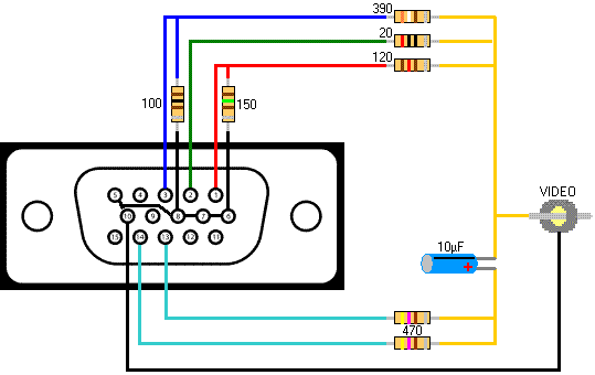

Ega "veebikaamerast" (eeldan, et USB) ilma arvutita pilti tavalisse monitori väga lihtsalt ei saagi, paha ei teeks ka monitori mudel või tema sisendid. Uuri ebayst (või oomipoest) tavalisi "tagurduskaameraid" vms, millel siis komposiitvideo (RCA), vast kõige lihtsam ja odavam. Komposiidist saad ise ka VGA'le (eeldan et olemasoleval monitoril olemas) ülemineku teha (kui kuskilt tellida/osta ei taha)
