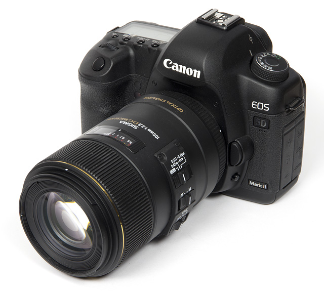

Ostsin siis mõni aeg tagasi sellise objektiivi ning kuna eestikeelset ülevaadet ei paista kusagilt, teen ise teistele huvilistele lugemiseks.
Sisu ja nägu
Tegu on siis Sigma 105mm f/2.8 avaga ja stabilisaatoriga makroobjektiiviga, millega saab ideaalselt ka muid asju pildistada peale makro (portree, loodus jne.)
Koosneb objektiiv 16 elemendist mis on 11 grupis (2 SLD klaasi). Nagu iga makrokas, on ka see võimeline saavutama 1:1 reproduktsiooni, ehk elusuurust. Objektiiv sobib nii täiskaader kui ka poolkaaderkaameratele ja on saadaval enamikele bajonettidele.
Filtrikeere on 62mm. Esielement ei pöörle fokusseerides ja ka objektiivi pikkus ei muutu. Kaaluks on öeldud 725g.
photozone.de foto
Kate:
Erinevalt eelnevatest EX seeria objektiividest, on Sigma otsustanud välja vahetada "kriimualdi" ja mõnele veidi kahtlase väärtusega mattplastiku ja nüüd katab objektiivi hoopis poolläikiv plastik, mis tõsi küll, võib veidi odav tunduda. Siiski odav see ei ole, aga selleni jõuame hiljem.
Nupud ja skaala:
Korpuse küljel on kolm nuppu:
OS:
Võimaldab valida OFF/1/2 vahel, tähistavad need stabilisaatorit. OFFist saate kõik aru, kuid "1" peal töötab stabilisaator normaalrežiimis. Seevastu "2" on mõeldud külgsuunas liikumise stabiliseerimiseks (ralli?).
AF/M: fookus. Fookust saab fookusrõngast timmida ka AF režiimis.
Full/0,45-inf/0.45-0.312: Piiraja. Peamine kasutus on, et välitida fookuse "hulkumist" ühest äärmusest teisse, näiteks, kui pildistate hetkel vaid portreed, siis tasuks panna piiraja 0.45-inf peale, mis välistab selle, et mootor ketrab fookust otsides kogu fookusala läbi.
Skaala on kena ja informatiivne, kaugus on nii meetrites kui ka jalgades. Siiski on imelik see, et ei ole peale pandud avaskaalat.
Fookusrõngas käib küll veidi raskelt kuid seevastu kindlalt.
Natuke tähistustest:
EX- tippseeria, sama mis Canoni L-seeria
DG- "Digital Grade" ehk siis mõeldud eelkõige täiskaadrile.
OS- "Optical Stabilazer" ehk siis stabilisaatoriga versioon. (Peaks kompenseerima kuni 4 stopi võrra, reaalsuses on umbes kuni 3)
HSM- "Hypersonic motor" ehk siis kiire fokusseerimismootor, põhimõtteliselt sama mis Canoni USM.
Pildikvaliteet
Ma ei hakka sügavale detailidesse laskuma, kuid ütlen, et pildikvaliteet on SUPER (suurte tähtedega), testides on saanud kõrgeid kohti ja pildikvaliteedi osas saab ta ka ainult kiidusõnu. http://www.photozone.de/canon_eos_ff/743-sigma105f28oseosff
Enda umbes nädalase kasutuse järel olen saanud ikka väga kenasid pilte ja kui kaamera lubab, siis saab ilma suuremate kadudeta isegi 100% suurendusega pilte vaadata, ilma, et hägusus silma torkima hakkaks. Sigma insenerid on hakkama saanud ikka ülihea objektiiviga ja selles osas ainult kiidusõnad.
Teravus on olemas ka f/2.8 peal ja mida edasi seda paremaks aina pilt läheb.
Mõned võrdlused paigutavad selle objektiivi 2-3 kohale parimate makroobjektiivide hulgas. Canonile napsab esikoha Carl Zeiss obje ja osades ka Canoni enda 100mm f/2.8L objektiiv.
Üks peamisi selle objektiivi muresid- hind. Eestis müüakse seda mudelit olenevalt allahindlustest umbes 750€ ringis (selle eest saab juba näiteks Canon 70-200 f/4L obje). Ühes Soome poes on pea 800€. Mina sain selle (piinlik on lausa öelda) Saksamaalt 400€ eest. Enim kritiseeritaksegi selle objektiivi juures ta hinda kuid möönatakse, et kvaliteet on vastav. Ehk sa saad seda mille eest sa maksad!
