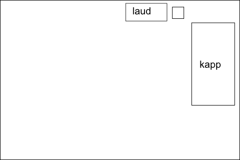

Bssldr, pidin just sellest kirjutama hakkama, et see naaber võib seda supakat paremini kuulda kui sa ise icon_smile.gif
Mul oli juhus panna üles arvutit ja mingeid Creative 2.1 kõlareid ühte väikesesse ühetoalisesse korterisse, kus oli toas suur vanaaegne riidekapp, kapi vasaku külje ja toa seina vahel oli umbes 50cm ruumi ja arvutilaud oli vastu sedasama seina, kapist eemal, nii et arvutilauast paremale poole jäi see poole meetri laiune ja umbes meetri sügavune "tasku" seina ja kapi vahele:
Spoiler Spoiler Spoiler
Supakas (nimetu kast joonisel) sai algul pandud paremale poole lauda, seinast natuke eemale, nii et ta jäi tegelikult selle tasku kohale kapi ja laua vahel.
Kui proovisin, mis häält kõllid teevad, oli bassi üllatavalt vähe. Kruttisin bassi põhja ja siis natuke ikka oli, aga kummaliselt pehme ja summutatud tundus, supakas ise samas värises juba märgatavalt.
Siis tuli mulle meelde see, et bassiheli levi sõltub palju toa kujust ja sisustusest ja et vahel võib see mõnda sobivate mõõtmetega urkasse n.ö lõksu jääda. Supaka värina järgi tundus, et see annab juba tunduvalt rohkem energiat välja kui seda kõrvaga kuulda on seal toas, aga see kaob kuhugi ära. Pistsin siis pea sinna kapi ja seina vahele ja seal mürtsus supaka heli nii et kapp värises icon_smile.gif
Nii kui sai supakas sealt "tasku" eest toodud kapi ette, muutusid madalad helisagedused normaalselt kuuldavaks.
Kui ma ise sellega kokku poleks puutunud, ei tahaks seda lugu uskuda, nii et ma ei pahanda kui mõni seda ei usu. Aga ma vannun et see on tõsi!
Tõenäoliselt oli selle katsetuse ajal samuti naaberkorterites, mis kapi taga- ja otsaseina või lae või põranda taha jäid, seda bassi paremini kuulda kui seal arvuti juures istudes.

Kortermajas küll ei ela aga see teema jäi ikka silma ja pakuks ka ühe variandi välja, mida siin küll juba pakuti aga kinnitan selle toimimist. Endal oli ka toas mõni aeg korralik 2.1 aktiivsüsteem ja pidevalt otsisin woofrile kohta kust heli kostaks ikka minukõrvu normaalselt ja ei kumiseks niisama igavalt lõigates pooled ära ja saates hoovi/teise tuppa hoopis. Lõppkokkuvõttes leidsin, et kõige ideaalsem koht oli sellele otse arvutilaua all jalgade otsas ja seinast eraldatuna umbes 20cm (toru jäi piki seina ja kõlar ise minu poole suunatuna). Lisaks panin veel 20cm jagu matti põranda ja woofri vahele, et ikka kogu heli ilusti õhku leviks mitte põrandasse ja sealt kuhugi teise maja otsa.
Peale seda leiutist enam muud varianti kuulata ei tahagi ja kadus ka probleem ära, kus pooled helid kuhugile hoovile või teisele poole maja "jalutama" läksid, kvaliteet on ikka tunduvalt parem! Loomulikult sama loogika ei pruugi teistel toimida sest tuba, sisustus, materjal jms. on erinev aga tasub katsetada, sest tihti võid ise ka sellest võita kõvasti (kvaliteet ja rahulikumad suhted naabritega) thumbs_up.gif
