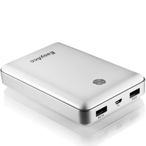

sõnum 27.05.2013 18:41:49 Ülevaade: EasyAcc 12000mAh akupank vasta tsitaadiga
Nutiajastu hiilgeaegadel võib aegajalt ikka ette tulla olukordi, kus vajaliku seadme aku kõige ebameeldivamal hetkel otsustab tühjaks saada ning lähim elektripistik asub teisel pool paksu metsa. Et sellist olukorda leevendada, tuleb appi kaasaskantav akupank.
Ülevaate peategelaseks on EasyAcc 12000 mAh, mis sai ostetud Amazon UK veebipoest. Tellimus sai tehtud laupäeval ning tesipäeva lõunal sain juba pakki oma käega katsuda. Lõplikuks hinnaks koos transpordiga kujunes 39.37 EUR.
Amazoni kirjadega pappümbriku avades tuli sealt välja pehmest ent siiski end kenasti vormis hoidvast läbipaistvast plastikust karbike, mis sisaldas akupanka, erinevaid kaableid ja adaptereid ning väikest juhendit.
Kaasasolevate kaablite ja adapteritega peaks olema võimalik ühendada enamikke seadmeid. Üks kaabel on USB-microUSB, üks kaabel USB-Apple ning üks USB kaabel, mille teise otsa on võimalik ühendada kaasasolevad otsikud - microUSB, miniUSB, Apple 30pin ja siis ümmargused, ilmselt mingi Nokia vmt jaoks.
Minimalistlik, kuid põhimõtteliselt kõik vajalik siiski olemas. Või kas ikka on? Tuleb kohe ära märkida, et akupangal pole kaasas laadijat. See jäi ka kommentaare lugedes kohe silma. Ent kuna panka laetakse USB kaudu, siis erilist probleemi see ei tekitanud. Telefoni oma laadija sobib ilusti. Seda enam, et ka akupangal on microUSB pesa nagu telefonil. Ning eks selle sama telefoni elus hoidmiseks ka akupank sai hangitud.
Akupank ise on mõõtudega 12x8x2,5cm. Kaal ca 250g. Piisavalt suur, et sisaldada korraliku mahuga akut/akusid, piisavalt väike, et kaasas kanda kotis või kuskil jope taskus. Rannas mõnuledes trussikute taskusse pistmiseks on aga ilmselgelt liiga suur. Ümbriseks on läikiv valge plastkorpus, millel ka kriimude eest kaitsev kile algul nii all kui peal. Ühes otsas on kaks USB pesa seadmete laadimiseks ning nende vahel microUSB pesa, mille kaudu siis akupanka ennast laetakse. USB pesad on 1A ja 2A, seega voolutugevusest peaks piisama enamike seadmete laadimiseks. Pealpool on nupp, millega käivitatakse laadimine ning samas saab sellega ka kontrollida akupanga laetust - neli rohelist tulukest, mis süttides läbi plastkorpuse paistavad.
Nüüd testimise juurde. Karbist võttes oli aku tulukeste järgi vaadates 75% ulatuses täis, 3 tulukest 4st põlesid. Panin kohe telefoni sellele sappa, ehkki manualis on kirjas, et peaks enne kasutamist täis laadima ning lausa 12h. Peale ühendamist tuleb vajutada ainsat nuppu, et laadimine võiks alata. Kui telefon vmt on end täis laadinud, siis lülitub akupank mõne viivu pärast ise välja. Esmane laadimiste tulemus oli teoreetiliselt ning protsentuaalselt arvutatuna 5100mAh jagu akusid enne kui enam voolu välja ei antud. Ei osanud veel seisukohta võtta, kas see on hea või halb. Järgnes akupanga üleöö laadimine. Jälgisin ka enne magama minekut kui pika aja tagant iga järgnev tuluke vilkuma hakkab. Esimene vilkus 1 tund 15 min, teine 1 tund 20 min, kolmas vähemalt 1 tund 50 min ja siis läksin ära magama, ei viitsinud enam kauem jälgida. Ehk siis tulukeste järgi laadimise aega arvutada pole mõtet. Hommikuks 4 tulukest kõik põlesid, seega aku oli ennast täis laadinud.
Nüüd uuele ringile testimisega juba täislaetud arsenaliga. 12000mAh karbil oli juba alguses veidi küsitava väärtusega, kuid see selleks. Galaxy S3 telefoni, mille aku 2100mAh, laadimiseks läks aega 2t 30min. Kolme ööpäeva jooksul sai laetud seda neli korda. Telefoni akut laadima asudes oli järgi 2%-4%. Üks tuluke jäi veel alles. Proovin mingi aeg selle ka "ära laadida". Arvata võib, et viiendat korda enam täis ei lae, kuid midagi siiski. Ja eks ta ise ka tühjeneb päevade möödudes mingil määral, eriti veel, kui vahepeal näppida seda nuppu, et teada saada, kui palju veel järel on. Tuleb tähele panna ka seda, et kuna tegemist on elektroonilise seadmega, mitte pelgalt akuga, siis enda töös hoidmiseks kasutatakse ka sedasama akut. See on ka juhendis kirjas. Seega kuus korda 2000mAh akut täis laadida pole mõtet loota. Eks aeg näitab, kui kaua akupank vastu peab. Juhend lubab 500+ laadimiskorda, mis näiteks iga kolme päeva tagant laadides teeks 4 aastat.
Ise olen seadmega rahul ning pikemad metsasolekud ning ka rongi- ja lennureisid ilma töötava telefoni või fotokata ei tohiks enam kimbutada.
+ piisavalt aku mahtuvust
+- mõõtmed
- puudub laadija
Lõpetuseks tänan ma neid, kes viitsisid selle jutu läbi lugeda ning ka iseennast, et viitsisin üle pika aja ühe ülevaate teha. Kes vastuseid ei karda, võib ka küsimusi küsida. Elu on lill.

Näeb üsna samasugune välja, kui see 10$ vidin, mille ma hiljuti Ebayst ostsin. Selle muidugi on mahutavuseks väidevalt 5000 mAh icon_lol.gif Pole küll siiani testinud palju reaalselt välja veab, aga kaks korda mingi alla 50% pealt laadis küll telefoni täis. ja jäi veel edasi tööle, nii et oleks vast miskit ikka veel saanud.
Erinevalt siin teemast testitust on minu omal muidugi ka üks suur disainviga - seadme enda laadimiseks ei sobi mitte mikro-USB otsa vaid vajalik mini-USB ots icon_lol.gif Et nagu kes sellise mõtte peale küll tulla võis icon_rolleyes.gif

Hardcore telefonikasutajal ehk on teine usecase, aga endal oleks pigem ehk nii, et laed akud ära ja unustad 1 kuuks, et võtta seda välja ikkagi _hädaolukorras_ kui muud laadimisvõimalust pole.
Kuu aega laengut loota oleks ilmselt naiivne? Paar nädalat?

Kui on Li- ion akudega tegemist, siis toatemperatuuril säilitavad ca.5% kaoga laengut kuid.

Testisin siis selle viimase jupi, mis akusse jäänud oli, ka ära ning nagu arvata oligi, ega seal miskit eriti järgi olnudki. 2100mAh akut laadis 12% ja siis saigi tühjaks. Ehk siis suurusjärk on 4x2100mAh ning laadimisaega ehk enda töös hoidmist selle puhul 10 tundi.

Nii, kaalusin ära ja sain tulemuseks 266 grammi.

Killerwave kirjutas:
Kas või vaja enda tuttavale sama asja selgeks teha,aga pole pädev seda seletama ja tagamaid kirjeldama.
See 5V/3A akupakil tähendab, et nii palju võid maksimaalselt pidevalt sealt välja võtta.
Kui su telefon tarbib laadimisel 800mAh, siis on ok. Kui aga paned 4 telefoni korraga laadima, siis 4x800mAh=3200mAh, ehk tarbitav vool on 3,2A ning see tähendab akupakile põhimõtteliselt lühist. Ta kas lülitab end lühisekaitse abil välja või ilma kaitseta võib põlema minna seal sees mingi regulaator.
Kui telefoni aku mahutavus on 2100mAh ning see laeb 0st täis 3 tunniga, siis on laadimisvool ligikaudu 0,7A (2100mAh/3h=700mA=0,7A). Tegelikkuses on see vool suurem, sest mingi osa läheb aku laadimisel soojuseks ning me ei tea kui suure kasuteguriga on regulaatorid nii laadijas kui telefonis.
ot:
Seinapistiku kohta on samad numbrid 230V/16A, see aga ei tähenda, et televiisor kogu aeg 16A tarbib. See näitab, kui palju võib maksimaalselt tarbida. Kui seinapistikut liigset koormata, siis peaks elektrikilbis rakenduma kaitseautomaat. Kui seinapistikus tekitada lühis, siis tekib väga suur lühisvool, mis lööb samuti kaitsme välja.

Kas testijal ja ka kommenterijatel kes vähemalt 10 000 mAh akupanka omavad oleks võimalik testida kuipalju suurema mahuga tahvilit suudavad laadida?
Ostsin ise HV foorumist 30EUR-iga odava hiinaka mis uhkeldab 12 000 mAh mahuga, tegelikkuses aga sain paraku iPad 3-e (11560 mAh) laadida vaid
51% peale. Sama asi 1400-se mahuga nutikaga, laadida sain 2 korda ja pisut peale.
