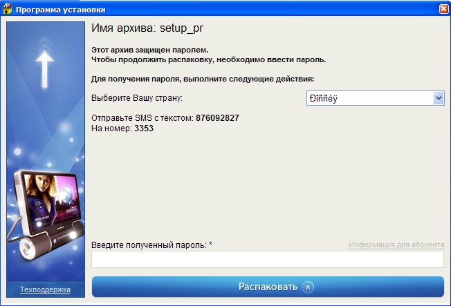

Probleem ongi selles,et saadeti parooli mahavõtmiseks. See kes saatis ka ei tea.Jutt aga on selle meil müüdava programmi kohta selline:
Представляю Вам программу-патч для WinRar'а WinRar Hack Tool v1.1. Данная программа изменяет exe-файл архиватора
и тем самым позволяет открывать запароленные архивы, обходя сам процесс ввода пароля.
Инструкция по установке:
1. Установите Winrar (Обязательно тот, что в архиве).
2. Запустите кейген, сгенерируйте ключ и скопируйте его в папку с установленным Винраром.
3. Скопируйте файлы WinRar "HackTool v1.1" и "register.reg" в папку с установленным Винраром.
4. Запустите WinRar HackTool v1.1, выберите WinRAR.exe и нажмите "Patch WinRar".
5. Готово! Теперь можете разархивировать архивы, обходя ввод пароля.
Tegelikult see on võimalik lahendus,sellist asjade käiku olen ka varem kohanud. Muidugi kas asi ikka tõele vastab või peale ekstraktimist tahetakse jälle raha mingi komponendi kohapealt. Ja lõpuks on suur SOSSSSSSSSSS.
Viimasel ajal on üldiselt igasugu kahjutut pahavara tekkinud,igasugused downloaderid ja reklaamilingid mis pool vägisi inatallitakse.Brauseris jälle mõni uus stardileht. Kas reklaamigurud pole arusaanud,et kauba vägisi pakkumise korral EI OSTA KUNAGI SEDA KAUPA VÕI TEENUST. Olgu või muidu aga mitte mingil juhul. See ongi parim antireklaam: kui ikka tahad,et sinu kaupa ei ostetaks siis tee spämreklaami!!!

Üks vana, tuntud trikk on see, et selle saadetud "abiarhiivi" sees on järgmine koodi all olev arhiiv ja siis jälle maksad, et seda järgmist arhiivi lahti saada. Ja nii järjest edasi, üks lukus arhiiv järgneb teisele.
Ei tea, kas Sinu abistajad niimoodi trikitavad, aga nagu öeldud kunagi ammu nähtud "trikk".

See on pettus. Rar kasutab AES algoritmi ja mingi exe patchimisega ei saavuta midagi. Mingi GPU suppordiga recovery tool dictionary attackiga isegi võiks hakkama saada.

WinRar HackTool v1.1 taga on ametlik kontor mitte mingi petis:
http://www.zipmonster.ru/main/about/#content
proge saadab sellise päringu sinna:
rc_ver=9&archive_check=2ADA8BE71C971F38EEAD51179C95BCBA&archive_desc=&archive_id=191250&archive_name=WinRar%5FHackTool%5Fv1%2E1&archive_namefromexe=1&archive_owner=3464&archive_skin=2&crc32=1365763582&language=&method=arcopen&payment_alter=1&payment_
cost=150&payment_count=1&payment_credit=1&payment_emoney=1&payment_ivr=0&payment_minperc=0&payment_paypal=0&payment_price=100&payment_
showcost=0&payment_sms=1&payment_subs_hideothers=0&payment_terminals=0&payment_usesubs=1&payment_vkrur=0&payment_wm=1&skin_enfields=User%253BOrganization%253BE%2Dmail&skin_fields=&stat_group=&uploadonsite=0&use_crc=1&v=2&version=9&sign=56A3546BB0AB26236FEDDBF534621503&
Imelik on see,et saadaval on poolikud jupid,mitte täielikult,väga paljudes riikides aga müüakse neid juppe SMS-i teel.Ostad pooliku jupi ja ei saa täis sotti. Arhiivi avamisel peab olema antiviirus suletud,ütleb pahavara. "MPR", täiesti legaalne programm ja ka kõik viirused karjuvad. Siin aga täiskomplekt ja sellest üks jupp eraldatud:
http://depositfiles.com/files/j57kviufg
http://depositfiles.com/files/64gh5vmb4
Lihtsalt tekkkis huvi,mis asi see ikkagi on? Parim on siiani olnud Elcomsoft ARCHPR 4.xx aga nüüd kas on tõesti midagi erakordset leiutatud või on petised? icon_evil.gif Ka viiruseid ja troojalasi uuritakse miks siis mitte seda vene üllitist?

Nagu sa ehk ilmselt isegi aru said, on tegemist lihtsalt ühe müügikanaliga, mille kaudu käib tegelikule müüjale maksmine.
Täiesti suvaline tegelane võib enda programmijuppi/pilti/videot/midaiganes zipmonster.ru kaudu turustada, maksmine SMS-i kaudu.
Tahad, ma võin sedakaudu müüa sulle "ametlikult" programmi, mis arvuti nagu imeväel 100x kiiremaks muudab?
Ikkagi ei usu? Lahendus on lihtne - maksa raha ära, see läheb siis koolituskuludena kirja.
