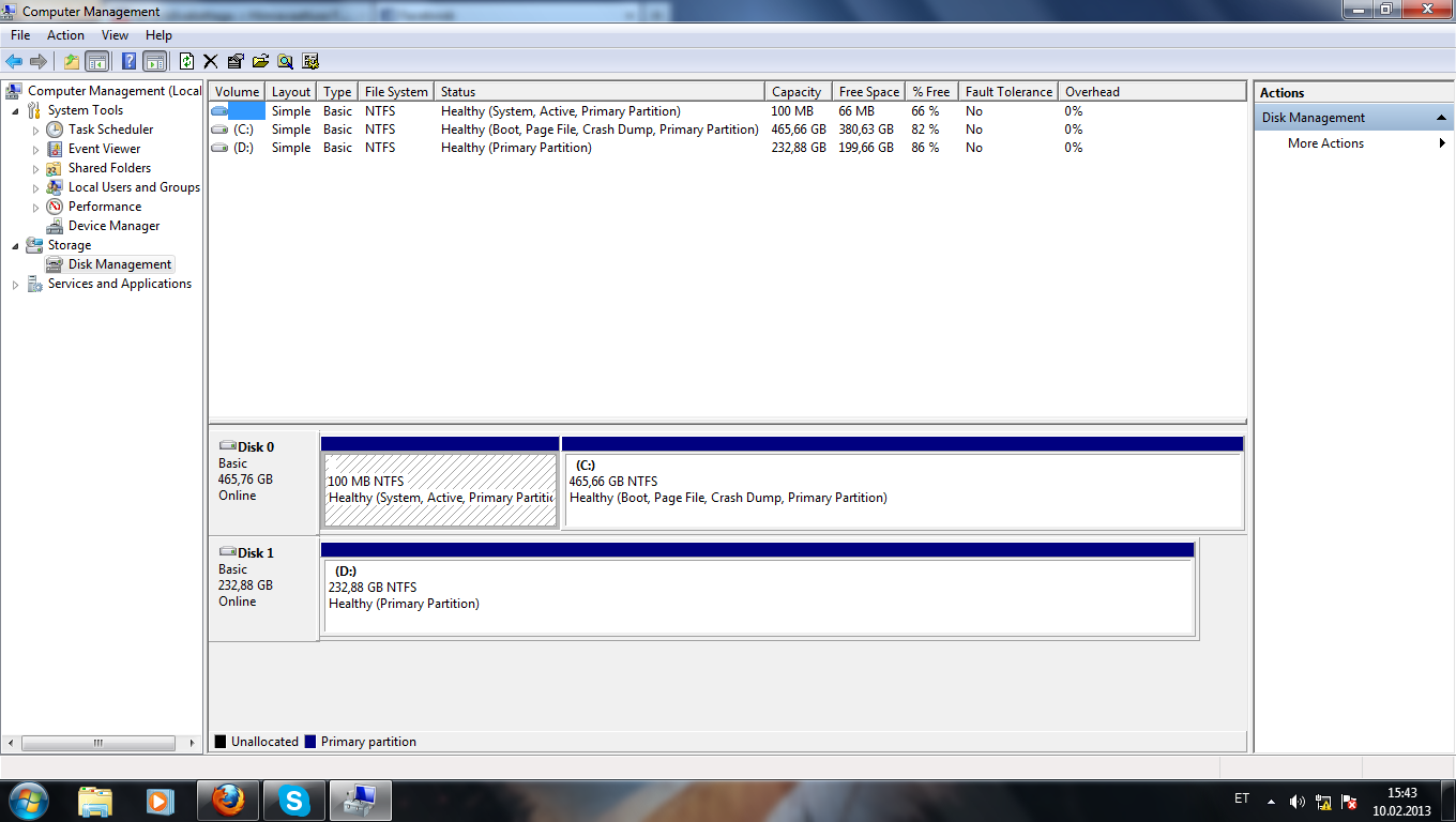

ooliver, tee disk managemendist pilt ja upi siia, kasutades spoilertage.

sõnum 10.02.2013 16:47:46 vasta tsitaadiga
Kas nii sobib ?

Kui Disk Management midagi ei näita, pole pildist ju midagi kasu?..
Pigem aitaks BIOSi seadete pildistamine.

Äkki tasuks ikka silmad lahti teha icon_razz1.gif - Disk Managemet-i all on ju teine ketas ilust-kenasti olemas.
Ainult see ketas on formaatimata ja seetõttu Windows seda ketast aktiivselt veel ka ei näita
Disk management - "uus ketas" - formaat sellele "uuele kettale" ja kogu lugu.

tahanteada, kolmas ketas siiski, mida näha pole!
Muud on korrektselt kasutuses.
