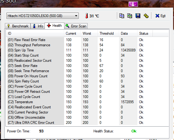

Sellised numbrid siis.
Manus
Kommentaarid: 10 loe/lisa Kasutajad arvavad:  :: 0 :: 0 :: 9

Selge, HDD korras. Emaplaadi BIOS-i versioon on viimane?
