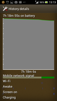

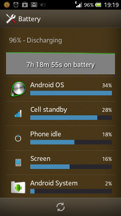

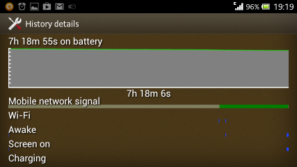

Tänaseks paistab olukord normaliseerunud olevat, isegi pärast mõningast telefoni näppimist, sh väikest veebisirvimist, screenshottide kopeerimist üle wifi jne, on tänane energiakasutuse statistika täitsa OK.
ja veidi varem tehtud screenshotid Power Drain Analyzerist

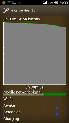

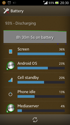

Teema jätkuks tänane pilt. Tundub et sain telefoni energiamajanduse suuremalt jaolt kontrolli alla:

Dogbert, ma ei tea, vähemalt minu SK17i ja ICS- Vahel on listis 7 erinevat komponenti, hommikul oli 4 ja nendest 2 olid jõude ja mittaktiivsus , ekraan, Android OS. See ei roni kunagi mul ette, lihtsalt komponentide arv muutub.
Eks ma jälgin seda. Nüüd, kus nädalavahetus vahel, tuleb telefoniga rohkem tegemist, aga üldiselt ega palju uut ei tule. Mul on endal lihtsalt selline veendumus, et mida harvem (aga korrektselt) telefoni laed, seda kauem kestab telefoni aku ehk siis 2 korda nädalas keskmiselt, iga 3 päeva tagant. Mitte nii nagu 98% nutikate kasutajad, laevad iga päev või üle päeva. Mul on isegi ühe foorumiliiikmega väike akutest käsil. Perioodi pikkus: 1 aasta. Kumma aku säilitab oma jõudluse kauem, kas minu, kes laeb harvem või tema, kes laeb tihti. Telefonid on küll erinevad, aga akutehnoloogia ehk Lipo on sama.

Screenshot käib ICS-il nuppude korraga allavajutamisega. Xperia U, P ja S telefonidel tuleb võimalikult korraga alla vajutada power ja vol down ning hoida all sekund-kaks. Sinu omal tundub sama olevat.
Vanemates süsteemides hoiad power nuppu all ja valid dialoogist screenshoti.
Mina kasutan ICS 4.0.4 build 6.1.1.B.1.54 Xperia U peal (uuemat ametlikku ROM-i ei ole hetkel).
Telefon on seoses nende energiakadude jälitamisega maganud mul pea pidevalt, aktiivne on vaid meilide sünkimine üle mobiilse ühenduse, täpselt nagu sul. Wifit kasutanud ~5 minutit vs sinu 20, vahepeal vaid menüüdes sobranud, mõne appi paigaldanud, mõne eemaldanud, ei midagi eriti energiamahukat. Laadinud miinimumist (alla 20%) maksimumi ja nii pikalt kui võimalik, enamasti öösel (mina ka ei poolda jupikaupa laadimist - mõttetu laadimistsüklite arvu kasvatamine)
Kuna sul on ootel ja mitteaktiivne kõige suuremad kasutajad ja samas aku laeng püsib, siis tundub mulle praegu sedasi, et minu telefonis ei taha droid OS mingil põhjusel magama jääda korralikult. Sinul tundub tabel tõesti loogilisem olema.
Telefon mitteaktiivne peaks vastama Phone Idle protsessile, Telefon ootel paistab olema Cell standby. Android OS on eestikeelses versioonis Opsüsteem Android ja Android system on Android-süsteem.
Ega sul extended standby mode aktiveeritud ei ole? See laseb telefoni küll sügavamalt magama, aga lülib välja data trafficu, nii et meilide kontroll ega muud sünkimised sel ajal ei toimi.
Panen ta ööseks selle extended standby peale, vaatan mis hommikul näitab.
PS. telefon on GSM/WCDMA auto režiimis, kuna TELE2 levi on mul siin selline kummaline, et tahab kogu aeg ühe peale teisele hüpata. Kui sundida peale üks või teine, siis tekivad leviaugud... See võib aktiivse data ühenduse puhul muidugi lisa-energiakulu olla vabalt.

Et mulle aga vähemalt oma põhi-meilikontole (Gmail) tulevaid kirju meeldib kätte saada nii kähku kui võimalik, tahan sünkroonis hoida ka kalendrit ja kontakte ja ka telefoni seadistuse varundamine pole paha, siis hakkasin neid vaikselt uuesti taastama - kõigepealt taastasin data ühenduse (jätsin küll GSM-only režiimi), seadistuse varunduse (varunduse lõpetamisel vanad andmed Google kontol hävitatakse ja varunduse aktiveerimisel luuakse uuesti) ja see toimis nüüd nagu tõesti väiksema energiakuluga, siis taastasin kontode sünkro ja üritasin eilse päeva jooksul energiakulu jälgida. Et see aga ei alanud täis akuga, ja lisaks sai telefoni vahepeal kasutatud, siis ei pidanud ma näitusid piisavalt selgeks.
Täna aga sai telefoni järjest unerežiimis hoitud üle 7 tunni ja selle lõpus toimus vaid üks äratus (ühe kordusega). Koba peale õnnestus mul muidugi BBS logi võtta valest vahemikust, nii et sellest perioodist on mul vaid power managementi screenshotid, aga veidi hiljem, kui oma vea avastasin, võtsin uue logi ja tegin uued screenshotid.
No mina sealt küll ei suuda midagi sellist leida, mis veel energiakasutust vähendaks - peale selle et üldse data ja sünkimise ära keelaks ja telefoni extended standby modesse laseks.
7h ~19m jooksul tarbitud 4% aku laengust, Android OS tarbis aga endiselt 34% kogu kasutatud energiast (BBS logi puudub kahjuks):
Spoiler Spoiler Spoiler
BBS logi + screenshotid power managementist, tehtud veidi rohkem kui tund hiljem. Graafikul on näha jõnks kohas, kus eelmised screenshotid tegin ja need üle wifi laadisin - sellest perioodist pärinevad ka BBS logis 5min wifi kasutus ja ~10min sisselülitatud ekraani.
Siin ei tundu enam midagi üleliigset olevat ja ka unerežiimis on energiatarve 0,6% ringis, isegi kui sünkro on aktiivne. Ainus "häiriv" asjaolu on see, et Android OS on tabelis esimene. Oletan, et see ongi seotud aktiveeritud data ühenduse ja sünkroga. Lihtsalt energiatarve on juba nii madal, et iga ärkamine ja liigutus viskab su tabeli etteotsa.
