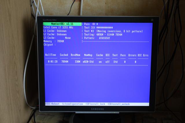

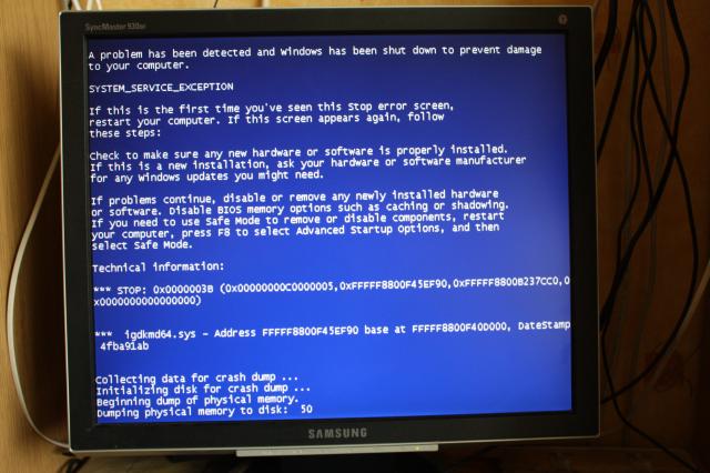

kuna videokaart leidis uue omaniku siis paaniliselt uut ei otsinud kuna emaplaadil on vga olemas. aga selle kasutamisega läks asi jamaks.
umbes 2-3 minutit windowsis ja siis selline pilt
okey, läks vea otsimiseks. kõigepealt uusim bios peale, uuesti vga draiverid peale, bios-est määratud onboard vga. ei miskit.
aga eraldi videoga arvuti töötab ja võib mänge mängida vmi.

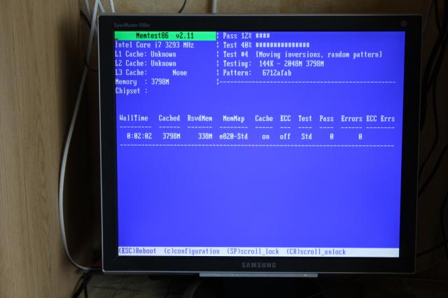

plaate tuhlates leidsin memtest86 plaadi. proovisin, krässhib icon_confused.gif äkki peabki? see memtesti plaat mingi 2-3 aastat vana icon_confused.gif
kui mäludes viga, siis miks eraldi kaardiga video töötab? onboard video viga? jah, kõige võimalikum. aga enne kui arvuti algosadeks lammutan, tahan selle vajalikkuses 100% kindel olla. emaplaat ässrock Z68 Pro3 Gen3 icon_evil.gif
leidsin ubuntu plaadi ja sealt memtesti. lõpuni ei lasknud aga erroreid ei tekkinud, ei ühe ega kahe mäluga.
proovisin onboard videoga ja eraldi kaardiga, toimis igati. aga windows paneb ikka peale 2-3 minutit pange.
ja ubuntu arvab, et mul i7 prose icon_eek.gif no oleks siis icon_evil.gif icon_biggrin.gif
äkki windows-is midagi katki? või jookseb konflikti? tegemist siis win 7 64bit

ja nii ongi icon_sad.gif täna sõbra prosega sama nali ja siis uurisime viga kahekesi. tal tuli hea mõte, et draiverile disable panna ja
ennäe imet! arvuti töötas ilusti. icon_eek.gif proovisime erinevaid draivereid aga kasu ei miskit. 64bit win7 ja hd 3000 video koostööd teha ei taha!
mina lahendust ei leidnud, peale selle, et kasutan edasi eraldi videokaarti pildi saamiseks. icon_cool.gif
