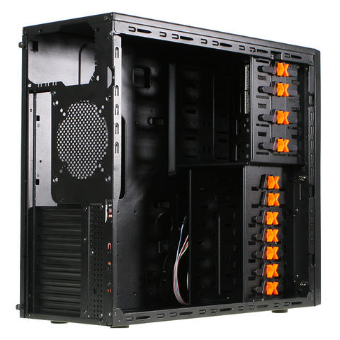

Nüüd siis jääb veel videokaardi paigaldus. Korpuse tagumine külg on selline nagu alloleval pildil. Alumises osas on sissepoole ulatuv triibuliste joontega paneel. Korpuse seest on näha, et paneel on eraldatud metallist liistudega, mille otstes on augud. Oskab keegi öelda, kas neid liiste saab väänata või tulevad nad hoopis küljest ära?? Vastasel juhul ei mahu videokaart ära. Usun, et ülemised kaks on piisavad, et videokaardi pordid välja ulatuks.

Jah, need tuleb korpuse küljest ära väänata.
http://www.benchtec.co.uk/forums/threads/6235-Xigmatek-Asgard-ATX-case-Photo-review
kuskil keskel on õpetlik pilt. mingi asi august läbi ja tõmbad serva lahti.

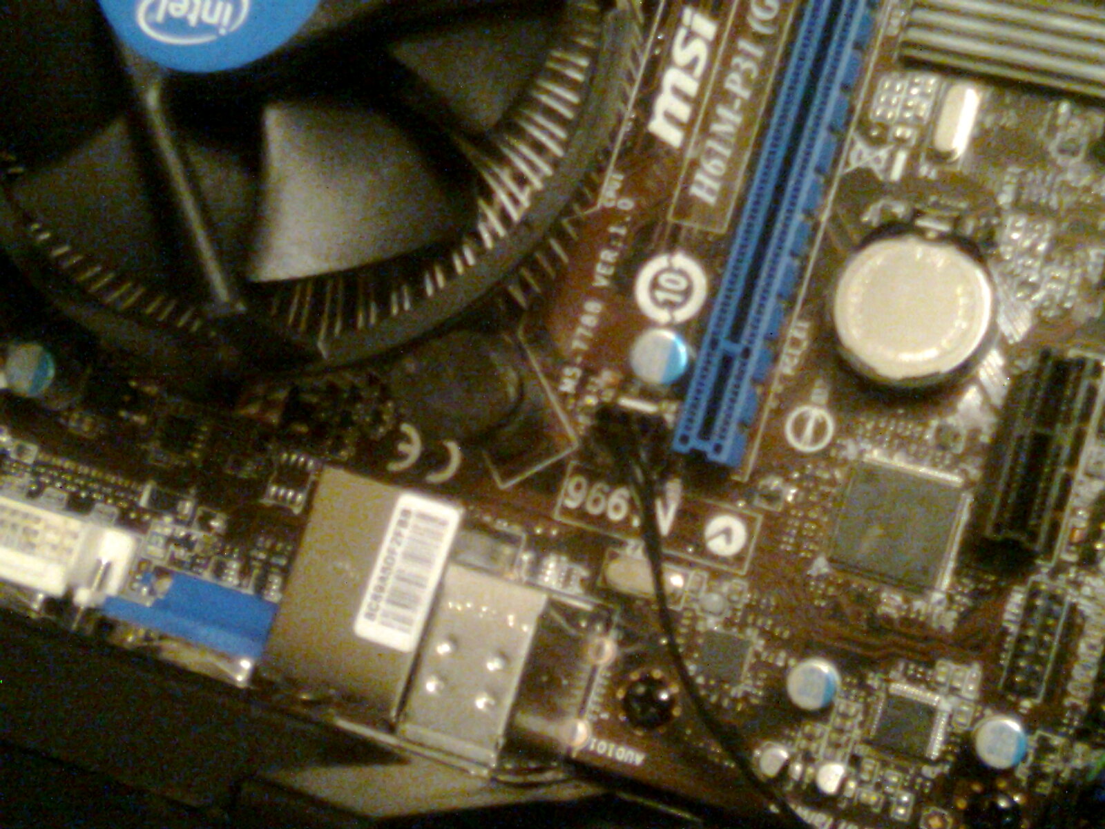

Tirisin eile kaks ülemist riba ära, kuigi jah, oleks ka ühest piisanud. Vaatasin, et 16x pc-e sloti (sinine) taga on üks must juhe. Kui kaart peale panna, jääks see juhe kaardi alla. Mis juhtmega on tegemist ja kas selle võib lahti ühendada?

See on sysfan-i pesa. Sinna ühendatakse jahutusventikas, mis korpuse külge käib tavaliselt.
Kas sul emaplaadi manuali on? Seal peaks kõik pesad kirjas olema, mis kuhu ühendada.
Kui ei ole, siis siit lingilt saab tõmmata manuali. http://www.msi.com/service/download/manual-17799.html

Ventikas on emaplaadi küljes (protsessori siis vist) ja esipaneelil. Kas neist kumbki on sys fan? Selles manualis kinnitab jah, et tegemist on sys fan pesaga. Aga ausalt öeldes ei anna see teadmine mulle midagi juurde icon_smile.gif

Protsessori jahutuse juhe läheb CPUFAN pistikusse mis on üleval paremal nurgas mälupesade juures(seda ära kindlasti lahti ühenda). SYSFANi saad ühendada lisa ventilaatori nagu eespool öeldud. Sellel emaplaadil on 2 SYSFANi pesa, üks millest tegid pildi ja teine asub seal kuhu läheb toiteplokist voolukaabel(sinna võidki selle esipaneeli ventilaatori ühendada).

Kaart on paigas ja esimene 3dmark test jooksutatud thumbs_up.gif Sys fani pistik mahtus ka ilusti kaardi alla ära icon_smile.gif Tänud vastajatele.
