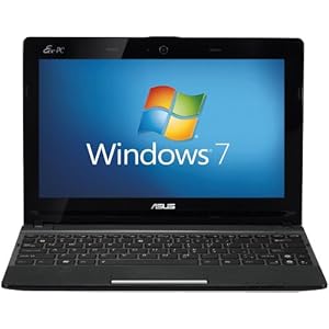

sõnum 02.08.2012 11:20:37 Asuse lilliputt arvuti vasta tsitaadiga
Tere, mure selline kas sellel lilliputt arvutil polegi võimalik mälu juurde lisada kui ei siis mis os oleks siis kõige mõistlikum OS kuna tegu on ju ainult 1gb rammiga thumbs_down.gif

liliputing.com ütleb et ei saa vahetada. Emaplaadile keevitatud.

Mälu on emaplaadile joodetud ja lisada ei saa sinna midagi.
Youtube'i jaoks katseta erinevaid brausereid näiteks või HTML5'te - Flash on teada-tuntud ressursiõgard.
See kinnijooksmine viitaks juba mingile riistvara veale - ketas ja mälu ikka korras?

XP unusta ära. Cedar Trail aatomile videodraiver puudub. On ainult 32bit Win7 jaoks.
Ideeliselt võiks täisvereline Win7 olla parem, kuna Starteris puudub DWM'i tugi (gpu kiirenduse toega Win7 aknahaldur).
Iseasi, kas too Inteli videodraiver on ka toetatud.. ei viitsi hetkel ka uurida.
