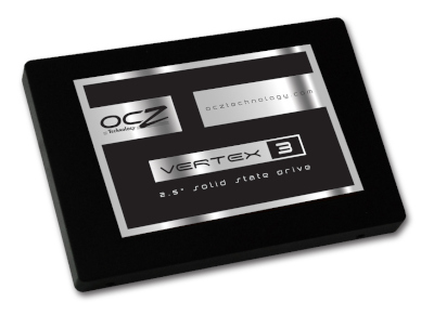

Esmalt avaldaksin tänusõnad OCZ'le, kes saatis mulle ülevaateks selle SSD. OCZ Vertex 3 on SSD seeria OCZ'lt, mida tutvustati 2011. aasta veebruaris. Tegemist on SATA 3 SSD'ga, ning seepärast lubatakse lugemiskiirusi kuni 535 MB/s ja kirjutamiskiirusi kuni 480 MB/s. Kasutusel on Sandforce SF-2200 kontroller ja MLC NAND Flash, ning valikus on suurused vahemikus 60 GB - 480 GB. Minul on täna testis 60 GB versioon, mis on nendest kõige aeglasem, kuid lähemalt loe juba juba ülevaatest.
OCZ Vertex 3 60 GB
Koduleht
Andmed:
- Saadaval 60GB, 90GB, 120GB, 240GB, 480GB suurustes
- MLC NAND Flash
- Ühendus: SATA 6Gbps / tagasiühilduv 3Gbps
- TRIM tugi
- Seek Time: .1ms
- Suurus: 2.5"
- 99.8 x 69.63 x 9.3mm
- Kaal: 77g
- Töötemperatuur: 0°C ~ 70°C
- Toatemperatuuri töövahemik: 0°C ~ 55°C
- Hoiustamis temperatuur: -45°C ~ 85°C
- Voolutarbivus: 3W töötades, 1.65W jõudeta olekus
- Kukkumiskindel kuni 1500G
- RAID tugi
- 3.5" ketta sahtel kaasas
- Toetatud operatsioonisüsteemid: Windows 7, Vista, XP 32-bit/64-bit, Mac OSX
- MTBF: 2 miljonit tundi
- 3 aastat garantiid

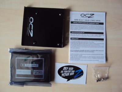

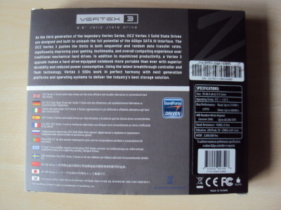

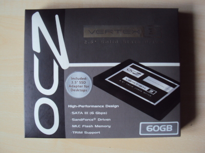

Pakend ja pakendi sisu:
Pakend on tehtud äärmiselt kompaktseks, ning mõõtudelt on peaaegu sama suur kui SSD ise. Pakendi esiküljelt leiab paar võtmesõna, ning ka suuruse enda milleks on 60 GB. Väikene kleeps on veel pakendi peale kleebitud, et kaasas on 3.5 tolline sahtel.
Pakendi tagumiselt küljelt leiab natukene ka infot SSD tehniliste andmete kohta. Veel on ära toodud väikene lühikirjeldus, ning paremal tabelis on ka tehnilised andmed SSD kohta. Tabeli all on ka hoiatus, et maksimaalse kiiruse jaoks on vaja emaplaadil 6 Gbps toega SATA otsikut.
Nii väikse pakendi kohta leiab pakendist päris palju asju. Esmalt leiab pakendit avades 3.5 tollise kettasahtli, ning kohe peale seda ka kasutusjuhendi. Veel on lisadena kaasas 8 kruvi ja kleeps mis ütleb järgnevat: "My SSD is faster than your HDD".

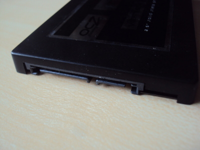

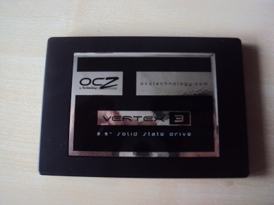

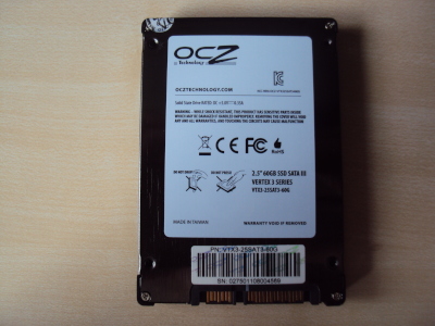

SSD:
SSD mõõdud on 10 cm pikkust, 7 cm laiust ning 9.3 mm paksust. Kaalu poolest on SSD väga kerge (77g), ning HDD'ga ei saa siinkohal võrreldagi. SSD enda pealt leiab SSD nime, ning põhilise info mis tavaliselt ketastelt leiab. On ka hoiatus, et SSD'd siiski maha ei kukutaks ega ka millegagi peale ei muljuks.
SSD pealt leiab jällegi SSD nime, milleks on Vertex 3. Kuid peal ei ole välja toodud, kui suure mudeliga on tegu. Veel leiab külje pealt ka standardsed ühendused, ehk SATA andmeühendus ning SATA voolu ühendus.

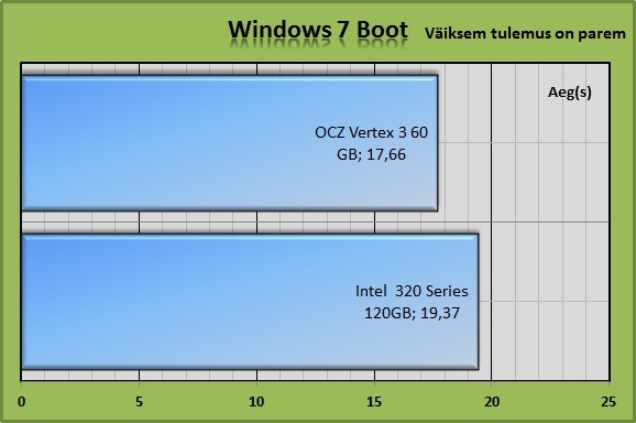

Windows 7 Ultimate boot aeg:
Võtsin aega alates sellest, kui algab Windows'i laadimisikoon kuni Windows on jõudnud töölauale. Siin testis võitis jälle OCZ SSD, ning peaaegu 2 sekundilise eduga. See test annab mingil määral ka aimu SSD eelisest HDD ees. Kes endiselt veel HDD kasutab, soovitan soojalt enda aeg üle mõõta, et saada aimu kiirusest.

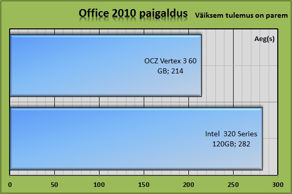

Microsoft Office 2010 Professional Plus paigaldus:
Kui olla täpsem, siis paigaldasin Microsoft Office 2010 Professional Plus täispaketi. Siin on juba paremini näha ühe SSD eelist teise ees, kuna Vertex 3 paigaldas lausa 68 sekundit kiiremini Intel'ist. Vertex 3 kulus 214 sekundit paigaldamiseks, mis teeb natukene üle kolme minuti. Intel'il kulus see eest korralikult üle 4 minuti.

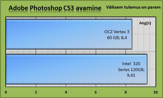

Photoshop CS3 avamine:
Kui tavaliselt avaneb Photoshop SSD'ga väga kiiresti, siis tegin ma asja natukene raskemaks. Nimelt otsisin ma Internetist ühe 40 MP pildi, mille resolutsioon on 16000 x 16000 pikslit. Seejärel ma avasin selle pildi Photoshop'iga, ning mõõtsin aega kui kaua selleks kulus.

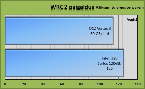

Mängu paigaldus:
Paigaldamis kiiruse testimiseks kasutasin ma mängu WRC FIA World Rally Championship 2011. Ning jällegi võitis selle testi OCZ lausa 11. sekundilise eduga.

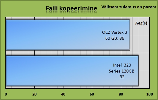

Faili kopeerimine:
Selle testi jaoks kasutasin ma .ISO faili suurusega 6.59 GB. Kopeerisin ma selle faili töölaualt Dokumentide kausta, ning samal ajal võttes aega. Ning jällegi on selle testi võitja OCZ kuue sekundilise eduga Intel'i ees.

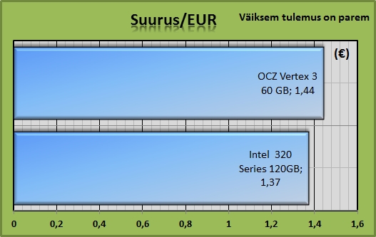

1 GB hind:
Kuigi üks SSD on 120 GB suur, ning teine 60 GB suur. Jõuab 60 GB OCZ Intel'ile päris hästi järgi. OCZ 1 GB hind on hetkel 1.44 € ja Intel'i 1 GB hind on 1.37 €. Hinnad on võetud HinnaVaatluse hindade järgi.

Ei see kettast küll ei olene. Pigem mingist opsüsteemi või konfi eripärast. Mina (HDD'ga) saan ka brauseri koheselt avada ja netis surfida, niipea kui töölaud ette tuleb (umbes 1-2 sekundit pärast Windows login'i sisestamist).
Üldiselt, see on kummaline, et enamus saavad oma HDD'dega lausa 1-2 minutit boot-ajaks. Kui just väga iidvana HDD pole, siis nii suurt erinevust ei saa tekkida. Järelikult peab pidur olema veel mujal. Viirusetõrje üksinda ka nii palju aega ei lisa (see on ka tulemusest otse näha). Opsüsteemi aja jooksul kasutades umbejooksmine on ka kaheldav (just Win7 puhul), sest mul juba aasta selle masinaga, igapäevane tihe tegevus, pole vahepeal midagi puhastatud ega optimeeritud, mitmeid programme juurde lisatud, kuid boot aeg võrreldes puhta algse installiga keskmiselt ainult 2...4 sekundit pikemaks muutunud. "Keskmiselt" seepärast, et ka vahetult järjestikku mitu korda bootides annab ka Soluto alati pluss-miinus 3 sekundit erinevaid aegu - järelikult arvuti ei boodi alati identselt samas järjekorras kõike. Opsüsteemi pole ma mudinud ega modifitseerinud, seega jääb veel üks võimalik kiire bootimise põhjus - emaplaat, kiibistik, kontrollerid? Ma pole erinevate kiibistikega sarnaseid võrdlusi teinud, sest kasutan ise kõigis enda poolt koostatud masinates alati Q67 kiibistikku (ja HDD on seal Inteli SATA3 pordis). Äkki siis see Q67 on kuidagi eriline? Suhteliselt haruldane ta muidugi on, äriklassi kiibistik ja nii mõndagi on tema toimetamises teistmoodi küll... Aga võib-olla annavad mingi olulise eelise ka mul rakendatud UEFI boot ja GPT (mitte tavaline MBR) formaaditud HDD? Lisaks on mul Win7 paigutatud ketta välisservale vähem kui 0,1mm laiusele äärele, mille ulatuses on selle HDD seek-time 0,2-1ms ja lugemiskiirus 160-165MB/s... Samas teisalt, ilmselt bootimisaeg on üldse sageli kinni hoopis muude süsteemsete protsesside, mitte otseselt HDD/SSD taga, ehk siis HDD/SSD pealt lugemise kiirus ja seekimise kiirus ei ole primaarselt määravad kogu boot-tsükli jooksul... Eks näis, varsti ilmselt panen kokku järgmise masina, selle jaoks on nüüd juba ootamas 4TB 7K4000 ketas, eks vaatab mis siis ajaks tuleb (teoreetiliselt mõne sekundi peaks kiiremaks saama, parimal juhul 20s Solutoga mõõtes, samas desktopi ettetulek ca 12-15s).
