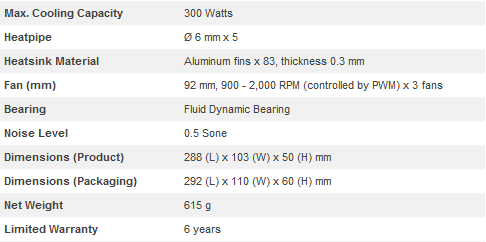

Accelero Xtreme PlusII-l on iseloomulik disain. See jahutus koosneb kahest erinevast osast: ventilaatori hoidjast ning radiaatorist. Ventilaatori hoidja iseloomulik disain on patenteeritud Arctic Cooling'u poolt. Ventilaatori hoidja hoiab endas kolme madala müratugevusega 92mm ventilaatorit, mis paiknevad üksteise kõrval.
Ventilaatori hoidjat hoiab enda peal radiaator.
Radiaator koosneb 83-st alumiinumplaadist ning nendest plaatidest jookseb läbi kokku 10 kuumatoru (mõlemale poole kaks).
Jahutuse mõõtmed on 288x103x50 mm, mis tähendab seda, et jahutus ei pruugi mahtuda väiksematesse korpustesse või ka korpustesse, millel on 90 kraadise nurga all asetsev HDD riiul.
Pildilt on näha jahutust eestküljest. Selle esipaneelil paikneb Accelero Xtreme Plus II tootelogo, ning samas näitab see seda, mis pidi see paikneb standard korpustes.
Jahutuse allküljes on vaade radiaatorile parem. Radiaatorist jookseb välja kahele poole 5 kuumatoru, mis paiknevad kõrvuti. Radiaatori põhja vasakul pool küljes paikneb jahutuse tald.
Jahutuse tald on eelnevalt määritud MX-4 termopastaga, mis on Arctic Cooling'u uusim termopasta. Tavaliselt on küll eelnevalt määritud termopastad halvad, aga kuna Arctic Cooling saatis minule tuubi MX-4 termopastad, siis võin öelda omast kogemusest, et see termopasta on kõrgel kohal termopastade hulgas.

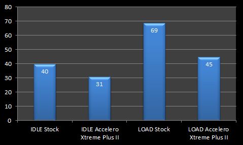

Tühikoormusel kraadid nägin ära nii, et lasin arvutil 10 minutit ilma puutumiseta seista. Ventilaatorid töötasid 100% peal (isegi sellega jäi jahutus vaikseks). Täiskoormusel kasutasin FurMark'i seadetel 1680x1050 8xMSAA ning lülitasin ainult dünaamilise kaamera välja. Temperatuuride kontrollimisel kasutasin HWmonitori.
Tulemus:
Tulemus IDLE kraadides polnud nii märkimisväärne, aga üllatava tulemuse näitas LOAD temperatuuride vahe, milleks oli 24C.
Hetkel on küll ainult ühe GPU jahutusega katsetatud, kuid läbi ajal uuendan seda, kui olen järgmise ülevaate GPU jahutustest teinud.
Müra testimiseks mul ei ole seadmeid ning pidin selle protsessi kuulamise käigus tegema. Esmalt kuulasin tootjapoolse jahutuse müratugevust ning siis kuulasin ka Accelero Xtreme Plus II müratugevust. Võitja oli selgunud, kuna Accelero Xtreme Plus II'te polnudgi peaaegu kuulda( mõlemate müratugevused olid katsetatud 2000RPM'iga ).
