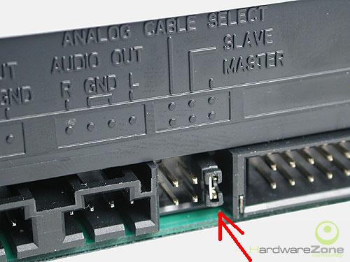

Arvata võib, et tegu mingi vanema arvutiga kus kasutatakse IDE kettaid ning nii CD lugeja kui ketta jumper samas asendis ja seetõtu ka CD lugeja ei tööta

Jahm , olidki jumperid valesti aga mis ma selle ethernet controlleriga ikkagi peale hakkan , sest et mul ei ole driverite plaati icon_confused.gif
