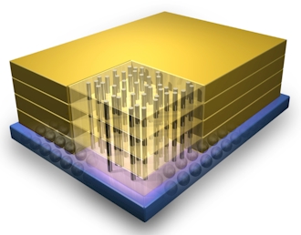

sõnum 02.12.2011 15:23:28 3D RAM IBMilt 2013 ? vasta tsitaadiga
Kuna tradistioonilises RAMis teekonnad mäluni kiibi siseselt mahu kasvades aina pikenevad, siis kannatavad ka kiirused. Ühe kihiline kiip pole ka ruumalalt teab mis efektiivne. IBMi lahendus võimaldab mitme kihilise 32nm high-k transsidega (nagu praegu CPUsi tehakse) 10x praegusest vähem ruumi võtva mälukiibi. Võimalus on ka panustada ribalaiusele, prototüübid on näidanud 128GB/sec kiirusi, 10x rohkem kui DDR3-1333 praegu. Ühe biti liigutamine mälust protsessorisse peaks võtma 70% vähem voolu. Micron on IBMilt litsentseerinud tehnoloogiat mälu tootmiseks. Isiklikult arvan, et selline mälu vajaks CPU laadseid socketeid emaplaadil, mis võiks mõnevõrra emaplaadi hinda tõsta. Loomulikult on vaja ka uusi mälukontrollereid, mis tänapäeval asuvad protsessorites. Uut XC (hybrid cube) mälu loodetakse kasutada serverites ja hiljem ka PC'des. Vanemad arvutikasutajad vast mäletavad, et vanasti käisid osad CPU'd ka RAMi sarnastesse socketitesse, nüüd on siis RAMi enda kord icon_smile.gif 450MHz Pentium II Xeon:
Originaalartikkel: http://www.theregister.co.uk/2011/12/01/ibm_micron_hybrid_cube_memory/

mina isiklikult näen selle puhul suurimat potentsiaali selles, et seda annaks suht-koht adekvaatselt otse prose külge "kleepida". Kuna signaali ei pea kaugele vedama pole eriliseks probleemiks tekitada sinna mõne tuhande bitine ühenduskanal et ka kiirus üles saada.
Niisama tava-arvuteis näen sellest kasu ainult mahu tõstmisel. Kiiruse kasvu ma eriti ei näe kuna vajalike radade arv on üsnagi otseses sõltuvuses kanali laiusega ning ma ei usu, et leiduks palju inimesi kes oleks nõus emaplaatide eest kordades enam välja käima.
Serverid on muidugi omaette teema kuid ka seal paneb piirid ette see, kui keeruka ühendusega saab prose socket olema. Kui iga prose külge tahta panna mitut säärast kivi läheks asi üsna käest ära ning praegused paari tuhande kontaktiga prosed oleksid kui mänguasjad nende kõrval icon_smile.gif

sõnum 05.12.2011 12:13:54 vasta tsitaadiga
Hazar kirjutas:
õun ja apelsiin, milleks on vaja teha nii drastilisi muudatusi kui 1 dimensionaalse socketi pealt 2 dimensionaalse peale minemine?
Probleem on selles, et RAMi kiirus kipub CPU/GPUdele jalgu jääma. Mingi aeg pole enam mõttekas näiteks 8-kanalist mälu CPU/APU külge aretada. Samuti kui sul on näiteks suur 512GB DIMM, siis latentsus kasvab praeguse socketiga lubamatult kõrgeks. 10x ruumivõit pole ka teab mis kehva argument, kui DIMMe peaks näiteks 16tk sisse surama hakkama. Läpparis sellist asja ju ei tee.
Ei imestaks kui millalgi saaks CPU ja RAMi samasse socketisse surada üksteise kukile sama jahutuselemendi alla ... kaugemas tulevikus näeb ilmselt nagu GPU'delgi integreeritud aga väga kiiret mälu.
