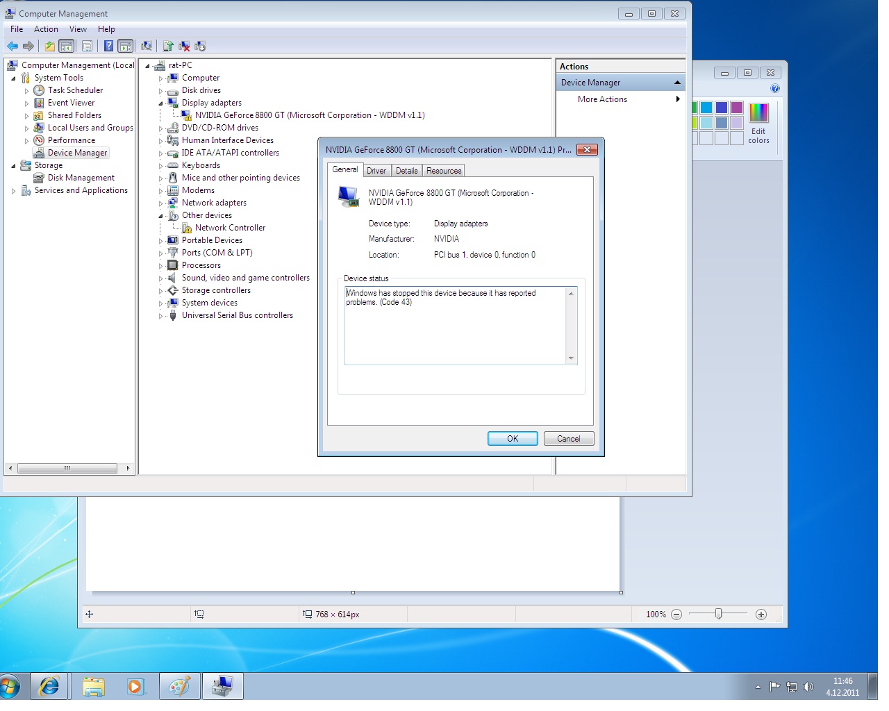

sõnum 06.12.2011 15:05:43 pilt siis uuesti, vasta tsitaadiga
tegin siis pildi teisiti, kus on kirjas et midagi vist ei ole kaardiga õige.
Manus
selline siis on pilt

sõnum 06.12.2011 15:16:05 vasta tsitaadiga
talle ei paista need driverid väga sobivat. tee uninstall ja paigalda uusimad driverid

sõnum 06.12.2011 15:22:23 vasta tsitaadiga
Arvuti näitab sama asja ka siis kui video on saba andmas. Kui praegu draiver maha lasta, siis suure tõenäosusega ei saa uusi draivereid enam peale (device not recognized)

sõnum 07.12.2011 21:36:32 vasta tsitaadiga
Villemk2 kirjutas:
