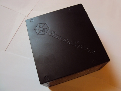

Pakend on jällegi musta värvi nagu Silverstone'l tavaks on. Ainukene mis puudub on sinine värv, mis tavaliselt oli ka palju esindatud pakenditel, kuid see eest on siniselt kirjutatud toiteploki võimsus. Kuid minnes edasi siis pakendi eest leiab mudeli nime ja võimsuse, kui ka toiteploki pildi. Ja veel on ära toodud toiteploki seeria nimi kui ka põhiasjad mis teevad selle toiteploki heaks. Ja loomulikult on all vasakus ka 80 PLUS Bronze märk, mis tähistab, et selle toiteploki efektiivsus on vahemikus 82% kuni 85%. Kes veel ei tea siis mida kõrgem on toiteploki efektiivsus seda parem, kuna sellisel juhul toodab toiteplokk vähem soojust ja ei küta tuba soojaks selle asemel, et toidab su arvutit.

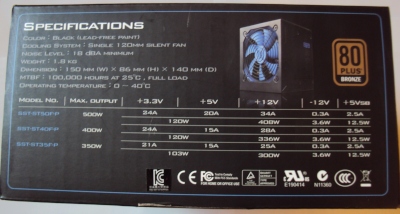

Pakendi tagant leiab erinevaid huvitavaid pilte ja seletusi toiteploki kohta. Need samad asjad on küll kirjas ka kodulehel, kuid siiski seletaks ma need ära. Kõige ülal vasakus on ära seletatud jällegi 80+ märgistus, et mida parema efektiivsusega toiteplokk, seda vähem tekitab ta sooja ja raiskab ka vähem elektrit. Sellest paremal on kirjas kui ka pilt, et tegu on täiesti modulaarse toiteplokiga ja kõik kaablid on võimalik küljest ära võtta. Minnes alla vasakusse nurka, on seal kirjas, et on üks ja ainuke võimas 12V rail, ja sellel toiteplokil on 12V rail'i võimsuseks 34 A. Sellest paremal on veel üks pilt ja seal seletatakse ära see, et mida rohkem elektrit sinu toiteplokk tarbib, seda kõrgemaks toiteploki ventilaatori pöörded tõusevad. Ja graafiku järgi töötab toiteploki ventilaator vahemikus 800-900~ kuni 1600-1700~, kuid tegelikkuses on selle ventilaatori maksimaalsed pöörded 2300 pööret minutis. Ja minnes edasi täitsa paremasse äärde, siis on seal ära toodud, et tegu on väga väikse modulaarse toiteplokiga ja sügavuseks on kõigest 140 mm.
Toiteploki paremas ääres on ära toodud kõik mis seotud toiteploki võimsusega, ja siin on lisaks 500W mudeli andmetele ka 400W ja 350W mudeli andmed. Lisaks andmetele on veel ära toodud toiteploki pilt jällegi kui ka 80+ Bronze märgistus. Minnes tagasi andmete juurde siis 500W mudel suudab +3.3V pealt välja anda 24A ja +5V pealt 20A ja need kokku annavad 120W. +12V annab välja 34 A ja kokku annab see 408W, -12V annab kõigest 0.3A ja kokku 3.6W. Ja +5VSB 2.5A ja kokku 12.5W.
Pakendi vasakus küljes on ära toodud jällegi kolme erineva mudeli kaablid. Väga palju nendel mudelitel erinevusi polegi. Kuid siiski ainuke erinevus on see, et 500W mudelil on üks 6- ja 8 pinnine videokaardi ühendus, kui samas 400W mudelil on ainult kaks 6 pinnist videokaardi ühendust. Ja 350W mudelil on ainult üks 6 pinnine ühendus. Ülejäänud ühenduste osas on toiteplokid identsed. Rääkides nüüd veel, mis peale videokaardi ühenduste kaasa tulevad, sis on esmalt 24 pinnine emaplaadi toitejuhe. Teiseks on kaasas ka 4/8 pinnine protsessori toitejuhe. Veel on kaasas ka 6 SATA toiteühendust ja kokku kaks kaablit, millest kummalgi on 3 SATA toiteotsa. Ja lõppude lõpuks on kaasas veel kolm molex ühendust ja 1 floppy toiteots samuti.
Ühe karbi otsa peale on veel kirjutatud väikselt üheksas keeles sama info, mis oli ka karbi pealmise osa peal ära toodud. Ja karbi teises otsas on ka sang, millega on toiteplokki lihtsam transportida või siis lihtsam sellega kuskile minna. Sang on igati ka õigustatud kuna toiteplokk kaalub ise 1.8 kg arvestamata lisasi, ja seda lihtsalt süles hoida pole mugav.

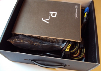

Toiteplokk on pandud niimoodi pakendisse, et lausa loksub seal karbi sees. Kuid mingil määral hoiab teda liikumast ilmselt ka kaasasolev toitejuhe kui ka modulaarsed kaablid. Toiteplokk ise on pakendatud ainult mullikile sisse ja ülejäänud asjad liiguvad samuti vabalt seal pakendis ringi. Modulaarsed kaablid on lihtsalt riidest kinnitusega kinni tõmmatud ja mingit katet või kotti nendel samuti pole.

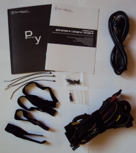

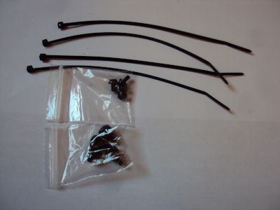

Minnes nüüd täpsemalt asjade juurde mis pakendis on. Siis alustades ülalt vasakust leiab esmalt pakendist kasutusjuhendi mitmetes keeltes. Lisaks sellele on kaasas ka õhukene raamat, kus on kirjas andmed kui ka muud erinevat infot toiteploki kohta. Nendest paremal on 10A toitekaabel ja sellest all on modulaarsete kaablite juhtmepundar. Juhendite alt leiab veel neli kaablivtisa ja neli paari kruve mida on võimalik kruvikeerajaga keerata. Ja ülejäänud neli kruvi mida on võimalik näppudega keerata. Ja lõppude lõpuks on kaasas ka neli riidest kaablikinnitust millel ühes otsas on see osa, mis kinnitub koheselt riide külge. Ja kui võtta modulaarsetel kaablitel see riidekinnitus ümbert ära, on neid kokku viis.

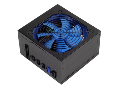

Silverstone Strider Plus 500W ST50F-P:

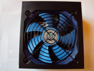

Toiteploki sisu tootjaks on FSP ja toiteploki sisu tootjatega ma nii väga kursis ei ole, kuid ilmselgelt on FSP sisuga toiteplokid suunatud rohkem odavamasse klassi. Rääkides edasi toiteploki andmetest, siis on toiteplokk peaaegu, et üleni musta värvi. Ainukesena on sinist värvi ventilaator ja videokaardi ühenduspesa toiteploki küljes. See, et ventilaator on sinist värvi sobib minu arvates väga hästi kokku selle musta värvi ümbrusega mis sellel toiteplokil on. Võre mille taga ventilaator on jällegi musta värvi ja iseenesest oleks võinud ka see olla kas sinist värvi või mõnda muud värvi. Kahjuks on halb see, et kui paigaldad toiteploki korpusesse põhja peale, siis tavaliselt paigaldad ventilaatori osa põhja poole ja siis ei paistagi see ventilaator enam. Toiteplokil on ventilaatoriks 120 mm Yate-Loon ventilaator mudelinimega D12BH-12 (M-GP1). Maksimaalsed pöörded sellel ventilaatoril on 2300 pööret minutis ja kasutusel on kuullaagrid. Toiteplokk kaalub 1.8 Kg ja mõõtmetelt on ta sügavuseks 140 mm, kõrgust 86mm ja laiust 150 mm. Eluiga lubatakse kuni 100000 tundi 25 kraadi juures ja täisvõimsusel. Töövahemik milles see toiteplokk on võimeline töötama on kõigest 0-40 kraadi mis on päris madal number võrreldes seda, et teistel on see tavaliselt ikka rohkem kui 45 kraadi. Ventilaatorist rääkides lubatakse, et ventilaator tekitab müra maksimaalselt 33 dBA ja minimaalselt 18 dBA. Kui ma testisin oma arvutiga, ei ole ma kuulnud, et oleks ventilaator hakanud lärmi tegema ja ka tavaolekus, kui ka internetis ringeldes on täielik vaikus. Toiteplokil on esindatud kõik võimalikud kaitsed, et kui on liiga palju pinget või liiga palju võimsust, siis lülitab ennast välja. Samuti on kaitsed selle vastu kui on liiga vähe pinget kui ka selle vastu kui tekib lühis.

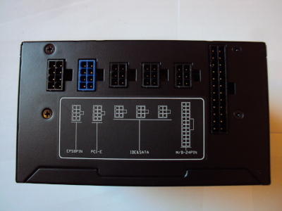

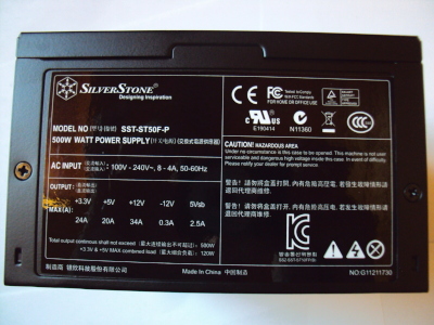

Toiteploki vasakust küljest leiab erinevad märgistused mis on vajalikud, et tohiks toiteplokki müüa. Samuti on ära toodud sama info mis on ka minul ära toodud ülal. Mis natuke häirib asja juures, on see, et kleeps oleks võinud olla teistsuguse värvilahendusega, kuna kui näiteks mingil põhjusel näed seda ainult kaugemalt, ei ole need numbrid sealt hästi loetavad.

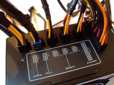

Juba varem mainitud on tegu 100% modulaarse toiteplokiga ja kõik kaablid on võimalik küljest ära ühendada. Kuid millest ma aru ei saa on see, et milleks on mul vaja ära võtta emaplaadi toide kui ka protsessori toitekaabel. Kuid minnes edasi on toiteploki küljes just räägitud 24 pinnine ja 4/8 pinnine ühenduspesa. Sealt edasi on sinine pesa graafikakaardi toitekaabli ühendamiseks, ja mis selle toiteploki puhul huvitav, on see, et 6- ja 8 pinnine videokaardi ühendus on ühe juhtme küljes. Videokaardi ühenduspesa on tehtud ilmselt siniseks sellepärast, et ei ajaks sassi protsessori toitekaabliga. Ja rääkides veel videokaardi toitekaablist, siis mis paneb muretsema on see, et kui arvutis on võimas videokaart, siis kas see kaabel suudab sealt piisavalt palju voolu ka läbi saata ilma maha kärsamata. Vaadates edasi videokaardi ühendusest paremale on kolm identset ühendust ja 2 tükki on SATA toitekaablite jaoks ja üks molex'i ja floppy jaoks.

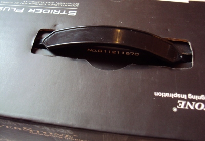

Toiteploki paremas küljes on erinevad seerianumbrid kui ka versiooni number mis sellel toiteplokil on 1.1. Veel leiab toiteploki pealt ErP kleepsu kui ka 80+ Bronze kleepsu. Ja täitsa paremas ääres on ka garantii kleeps, mis tähendab, et kui toiteploki lahti kruvid, siis on ka garantii läinud.

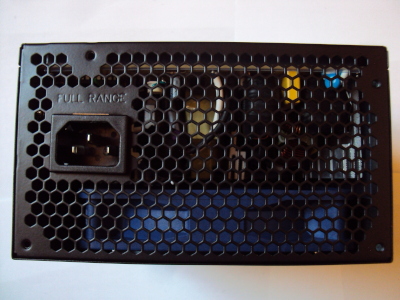

Toiteploki tagumises osas on jällegi meekärje moodi võrestik mis on tänapäeval väga levinud. Lisaks on toiteploki taha kirjutatud ka FULL RANGE, mis ilmselt tähistab seda, et see toiteplokk on võimeline töötama nii 110V elektrivõrgus kui ka 220V elektrivõrgus. Mida me tagant ei leia on sisse- ja välja lülitamisnupp, mida ma ise isiklikult sooviksin sinna taha.
Ja toiteploki alla on veel ka sisse pressitud Silverstone nimi kui ka logo ja ilmselt on see tehtud sellepärast, et lisada vähekene välimust toiteplokile. Kuna toiteploki paigaldad põhja peal niikuinii niimoodi, et ventilaator võtab korpuse alt õhku, siis jääbki tavaliselt see igav pool paistma.

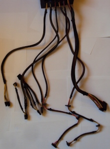

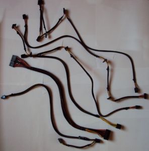

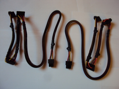

Infost võib juba ka välja lugeda, et kaasa tuleb 6 SATA vooluotsikut ja need on jaotatud kaheks, ühel juhtmel on kolm SATA otsa ja teisel on kolm SATA otsa. Kaabli pikkuseks on kuni esimese SATA otsani 500 mm ja peale seda on esimese SATA otsa juurest teiseni 150 mm. Ja teise ühenduse juures kolmandani on jällegi 150 mm. Nii, et kokku on pikkuseks 900 mm, mis peaks olema piisavalt ka kõige kaugemate kõvaketaste jaoks.

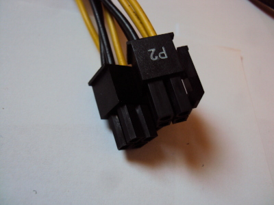

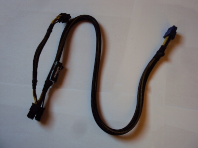

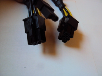

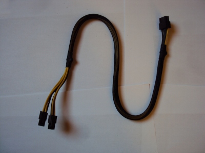

Videokaardi kaabli pikkuseks on 550 mm kuni esimese ühenduseni, mis on 6/8 pinnine. Peale seda on jällegi 6 pinnise ühenduseni 150 mm mis teeb kaabli kogupikkuseks 700 mm. See peaks samuti olema piisavalt pikk, kuna videokaart asub niigi toiteploki juures. Pildilt võib näha, et juhtme üks ots ka sinist värvi ja see on tehtud sellepärast, et kui ühendad juhet toiteploki külge, siis sa ei ühendaks seda protsessori ühenduspessa.

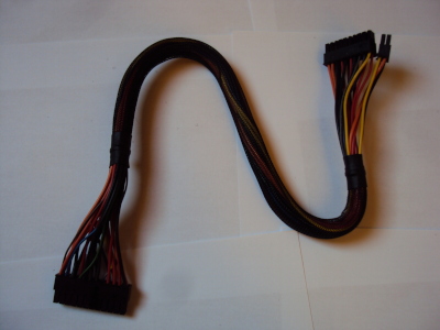

20/24 pinnise toitejuhtme pikkuseks on jällegi 550 mm ja mis peaks olema jällegi piisav. Minu korpuse jaoks oli isegi nii pikk, et sai korpuse tagant läbi vedada ja siis emaplaadi külge alles. Mis mulle selle juhtme juures ei meeldi, ega ka teiste nende kaablite juures on see, et kaablite sleeving lõppeb väga varakult ära ja on need üksikud juhtmed paista. Üldiselt painduvad juhtmed piisavalt hästi ja kui natukene hoida neid teatud nurga all, säilitavad nad ka oma kuju.
4/8 pinnise protsessori toitejuhe on samuti jälle 550 mm pikk ja see juba nii pikk pole, et saaks seda igaltpoolt läbi vedada, kuna protsessori toitejuhtme pistik asub emaplaatidel tavaliselt väga ebasobiva koha peal. Ja nagu ka teiste juhtmete puhul, lõppeb ka selle kaabli sleeving väga varakult ära ja jäävad paistma need koledad juhtmed.

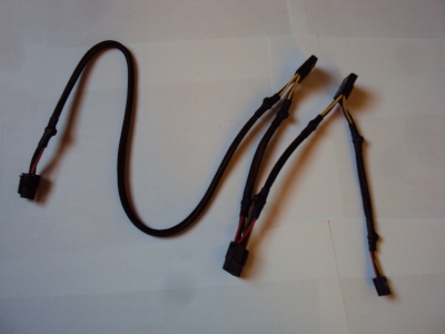

Sellel toiteplokil on ainult kolm molex ühendust ja 1 floppy ühendus. Siin juba oleneb kasutajast, mõnel läheb vaja rohkem kui kolme ja teisel jällegi mitte ühtegi. Ainukesed mis tänapäeval veel molex ühendust tahavad on kas mõned kontrollerid esipaneelil või siis lisakaardid ja kolm tükki peaks piisavalt olema nende jaoks. Kuid mille jaoks ikka veel floppy ühendust kaasa pannakse, jääb küll mõistatuseks, sest kes seda ikka enam tänapäeval kasutab. Rääkides juhtme pikkusest on esimese ühenduseni pikkust 500 mm ja peale seda on iga ühenduse vahe 150 mm. Kokku teeb kaabli pikkuseks see 950 mm ja see on küll juba ikka äärmiselt palju, kuna kellel läheb vaja meeter kaablit arvutis. Kuid see eest on kaablid paigutatud niimoodi, et neid mida ei kasuta on võimalik kaasasolevate riidest kaablikinnitustega kinni panna.
Siin on ka mingil määral väikene võrdlus nende kaablite pikkusest ja nagu ennem öeldud on kõige pikem kaabel molex ühendustega kaabel. Siit pildilt on ka väga hästi näha seda sleevimis probleemi, et kaabli sleeving lõppeb nii varakult ära ja on näha neid koledaid juhtmeid.

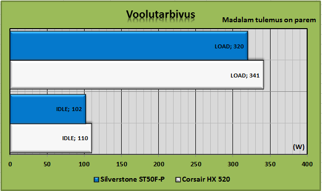

Testimine:
Kuidas ma testisin?
Toiteplokke testiti sellise süsteemiga:
Emaplaat: Asus M4A89GTD PRO
Protsessor: AMD Athlon X3 435 2.9 GHz @ Avatud L3 Cache ja endiselt 3 tuuma
SSD: Intel SSD 320 Series 120GB SSDSA2CW120G310
HDD1: Hitachi 250GB HDP725025GLA380 7200rpm SATA
RAM: G.SKill Sniper 8 GB DDR3 PC-12800 1600MHz (@1600 MHz, 1.5V, 9-9-9-24)
Videokaart: Asus HD 6870 DirectCU 1GB (@950/1100 MHz. 1.2V)
Windows: Windows 7 Ultimate 64-bit
Ventilaatorid: 3 x Silverstone 120 mm, 2 x Xigmatek 120 mm, 1 x Xigmatek 140 mm
Korpus: Xigmatek Pantheon
- Täiskoormus saavutati Furmark'i ja Prime95'ga
- IDLE tarbivus saavutatakse sellega, et arvuti seisab töölaual
- Toatemperatuur on 19 kraadi juures
- Voolutarbivuse sisse on arvestatud ainult arvuti. Monitorid ja muud seadmed mitte

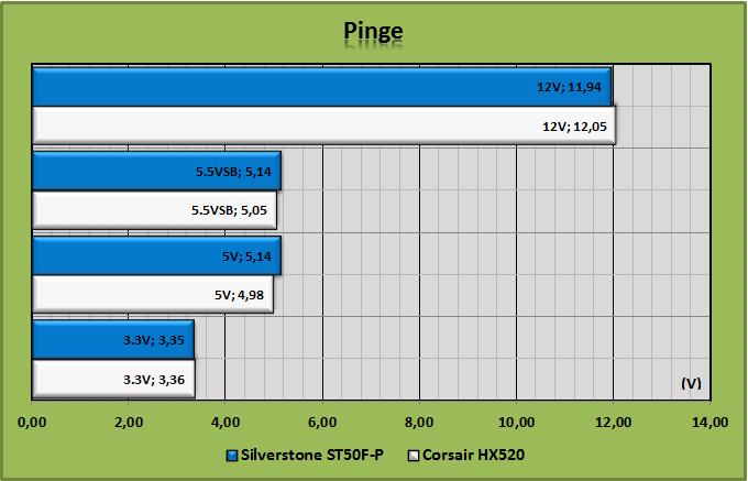

- Pinged mõõtsin ma multimeetriga, mitte tarkvaraga
- Pinged mõõtsin ma täiskoormusel
Voolutarbivuse koha pealt oli seda tulemust ka arvata, kuid Corsair toiteplokk on lihtsalt 80+ toiteplokk. Siis Silverstone'l on lisaks 80+ märgistusele ka Bronze märgistus juures, mis tähendab, et ta on kõrgema efektiivsusega ja säästab rohkem elektrit. Kuid kui arvuti on lihtsalt töölaual võttis Corsair 110W kui samas Silverstone kõigest 102W. Ja kui panin arvuti täiskoormusel tööle, läks vahe veel suuremaks ja kokku tuli voolutarbivuse vahe lausa 21W.
Mõlemad toiteplokid seisid lubatud vahemikes ja ei olnud alla lubatu väiksed, ega ka liiga kõrged. Mis on igati hea märk, kuid samas ei olnud mul võimalik testida neid soojemates tingimustes nagu näiteks 40 kraadi, mida ka Silverstone ise lubab andmete järgi. Kuid kuna ülevaade on eelkõige suunatud eestlastele ja üldiselt elavad nad ka siinsed kasutajad Eestis, siis Eestis ei näe me kunagi ka 40 kraadi sooja suvel.
Mõnel läheb vaja rohkem kui kolme ja teisel jällegi mitte ühtegi |
laused on piisavalt objektiivsed kuid sõna "jällegi" tekitab tunde nagu oleks tegu äärmiselt kehva tootega. lauseehitused pole ka kõige paremad.
tsitaat: |
Sellel toiteplokil on ainult kolm molex ühendust ja 1 floppy ühendus, ja oleneb kasutajast sellisel juhul. |
no sense....
no sense....
Vajadusel tuleb jootekolb ühte kätte ja teiselt toiteplokilt eemaldatud "floppy" pistik teise kätte võtta ning ongi puuduv pistik olemas.
Paraku tuli just täna selline teguviis ette võtta .
