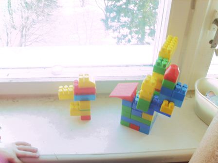

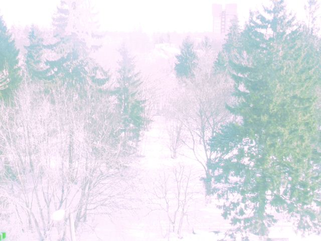

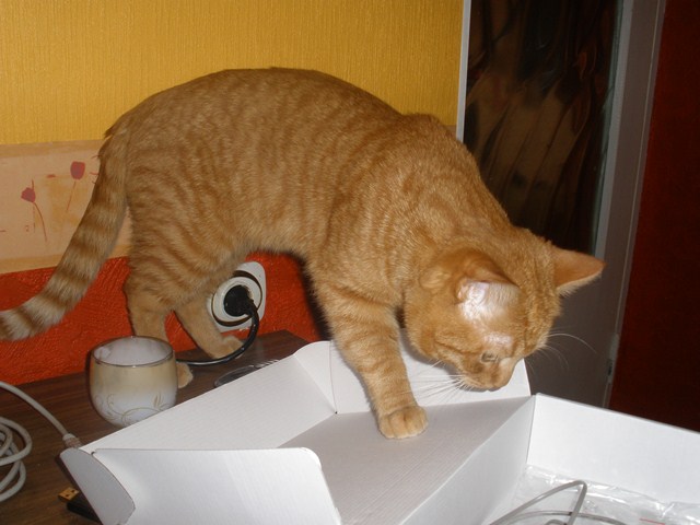

Lisasin mõned pildid... nagu näha, kassiga pilt on tehtud tumedas ruumis ja see on suht hea, aga teised on tehtud eredas ruumis ja välja pildistades on üldse valge pilt peaaegu.
Edit: Huvitav... siia pannes on pildid korralikumad, arvutis ja fotokas on triibud eredate kohtade peal.
Ok.. panin ühe pildi suurust muutmata ülesse, zoomides pilti on näha triipe, kusjuures veebis nagu ei olegi paista. Peab ikka kuhugi targa juurde minema, kes vaataks asja üle.
