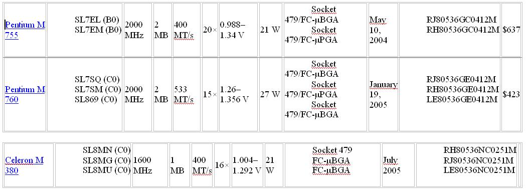

Tere.
Soov on vahetada oma läpakal proset aga ei tea, kas sobib minu valitud sinna peale, äkki on keegi, kes oskaks täpselt öelda, kui ei siis teen seda katse eksitus meetodil icon_wink.gif
Masinaks on FS Amilo L1310g ja hetkel on peal Celeron M 380 1,6, fsb 400, Socket 479/FC-µBGA ja asemele paneks siis, kas Pentium M 755 2,0, fsb 400, Socket 479/FC-µBGA või Pentium M 760 2.0, fsb 533, Socket 479/FC-µBGA? Kas mõlemad sobivad või ükski ei sobi?
Selle tabeli järgi peaks nagu sobima: http://en.wikipedia.org/wiki/CPU_socket
Manus
Prosed tabelis
Prosed tabelis

mõne lahjema 400 se siiniga pent emmi võiks isegi proovida sinna panna. 740 oleks mu meelest lagi. selline prose oleks olemas kah. et vahetus + katsetus.

Aaa ok katsetan kindlasti, aga põhimõtteliselt emaplaat võtab nagu vastu neid prosesid? Millest see kuumenemine oleneb? Näitajatelt oleks nagu see 755 kõige ligilähedasem. Ma muidu natuke uurisin seda foorumit kah siin http://www.amilo-forum.com/topic,2340,-Ultimate-Fujitsu-Siemens-Amilo-L1310-g-upgrade-manual.html tundub selle järgi et peaks ka 750 sobima?!

http://www.amilo-forum.com/topic,928,-CPU-Upgrade-For-AMILO-L1310G.html
This was not enough for me so I went back to ebay to look for a faster CPU. The CPUs that will work are the M 725 (1.6), 735 (1.7), 745 (1.8 ), 755 (2.0), 765 (2.1) mPGA. Looking at the prices I realised that a M 765, the fastest CPU available for the L1310g, is not worth the money. These trade for around $120 on ebay. Even the M 755 was too expensive in my opinion, around $80, so I had decided to go for the reasonably priced M 745. I've paid something like $45 incl. shipping charges to the Netherlands. And I can tell you, the CPU works just perfect. Compared to the M 725 it gives me another 10% increase in performance.
