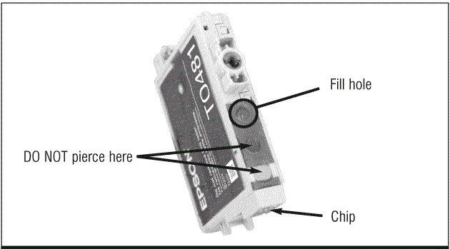

Manus

alustame sellest, et ostsid internetist kasutatud printeri?
lisaks polnud sellel musta kassetti= kasseti koht oli tühi?
kuna pole teada, kaua seda tindipotti pole seal olnud, on suur tõenäosus, et musta prindi düüsid on ära kuivanud
lisaks võib olla ka nii, et pea oli juba enne müüki tuksis.
1. variant oleks kodukeemiaga (nuuskpiiritus) katsuda düüse lahti leotada
2. variant, et äkki ei suuda printer tinti ette pumbata (kas tindipottide initsialiseerimise programmi kasutasid?)
Kommentaarid: 243 loe/lisa Kasutajad arvavad:  :: 4 :: 3 :: 205

ühesõnaga on nii, et kui sellel masinal tindipotti sees pole, siis masin midagi ei tee- kasseti küljes on tilluke kiip, mis annab infot.
see, et tinti väheneb(arvuti arvates) on kah põhjustatud samast kiibist

vigane on prindipea (99% tõenäosus). healjuhul saab puhastamisega hakkama, kehvemal juhul võid printeriga hüvasti jätta.
Puhastamisprotseduure ma kirjeldama ei hakka, sest igal juhul on need häkid ning nende positiivne tulemus pole garanteeritud.
