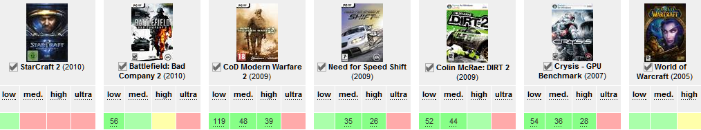

Starcraft 2 jookseb med/high seadetel ka kenasti native resol
Mafia 2 jookseb kenasti, seadetega möllates saab pshysix'i ka peale panna

Kuna ma ise eriti uuemad mänge pole mänginud, siis vb mõni tõsisem mängumees kirjutab täpsemalt jõudlusest mängudes....

Roost, proovisin prime95 jooksutada tund aega turbo modega ja cpu-z jälgisin prose kiirust siis ei märganud küll mingit downclocki. max temp oli ka 69.
mina muidu mängin Red Alert 3 põhjas seadetega. CS:S ka põhjas seadetega siis pidin rootsi tulema ei jõudnud battlefielt bad compani 2't proovida.
kaasa tulnud tomb rider underworldi mängisin ka põhjas seadetega vist kui õieti mäletan.
pro evolution soccerit ja fifa 2010 mängisin ka täis seadetega.
GTA4 oli kus tuli mediumi peale panna et kannataks mängida.
