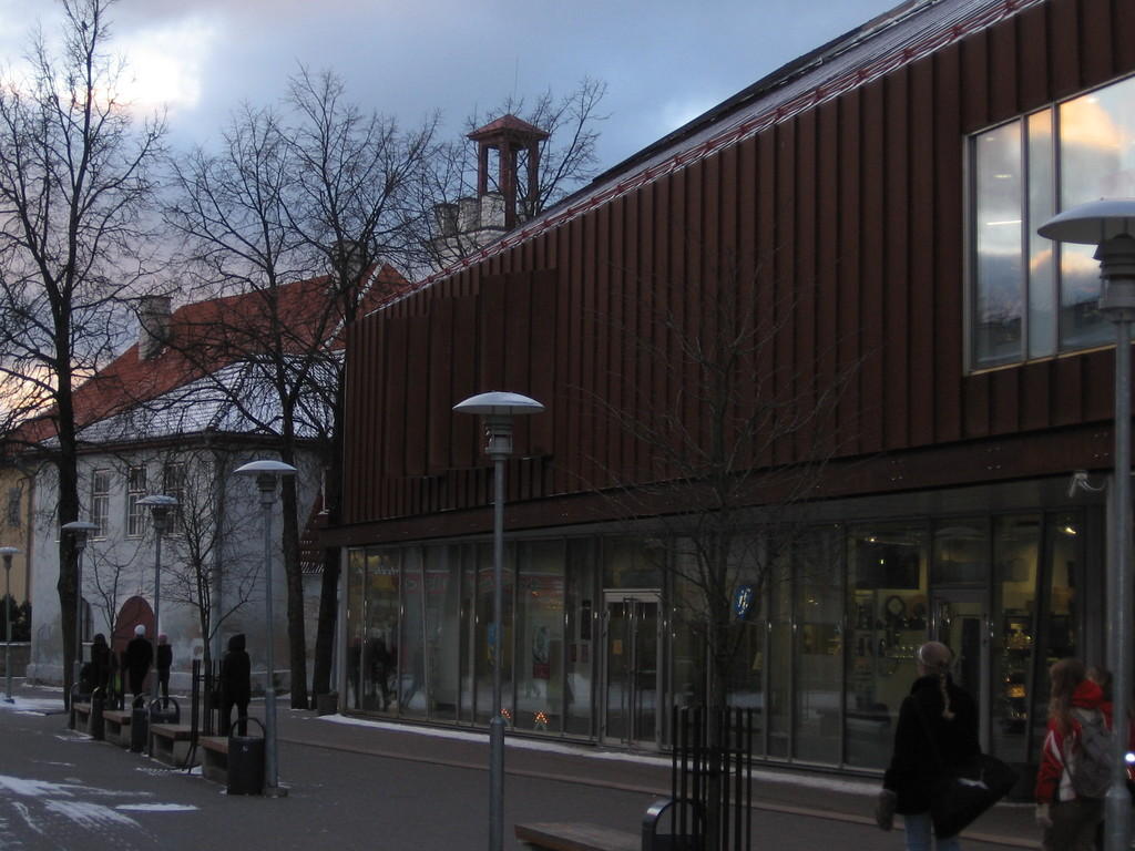

Kuressaares on üks kaubakeskus nimega "Ferrum" millel on ka meelega väliskülg lastud ära roostetada ja siis tehtud üle kemikaaliga, et rohkem ei roostetaks. Töötluskemikaali ennast näha ei ole ainult roostetanud metallpind ja edasi ei ussita. Kemikaali enda kohta kahjuks andmed puuduvad.

Pole seal mingit kemikaali, paljas raud.
Tulles teema juurde, siis soolaga ei tee midagi ära, ning mis efekt olekski ühtlaselt roostes kastil?
Küljeplekil värv maha, plekk ära poleerida, mingi scar tüüpi auk sisse (aken), akna ääred 1-2cm roosteseks mis läheb üle poleeritud metalliks. Roostet saab tekitada ning eemaldada elektrolüüsi teel. Kõik mis on vaja on plastik kauss kuhu see plekk sisse mahub ning mingi alalisvoolu allikas näit autoaku laadija (lisaks teine metallitükk ning söögisooda). 12h ning asi on valmis. Sealt maalt kus ei taha roostet tuleb pind üle lakkida vms.

Vaidleks vastu. Mismoodi praegu Ferrumit ümbritsevad kõnniteekivid roostetriipudest puhtad on siis? Kui rooste praegu edasi areneks tilguks kõnniteele ka roostest vett mis sinna oma jälje maha jätaks. Kõnnitee on seal aga võrdlemisi puhas ja igasugu roostekoorikut kusagilt seinapealt ka ei kooru. Roosteaste on täpselt samal tasemel nagu 5 aastat tagasi (või rohkemgi veel). Kas ilmastikuoludele avatud plekitahvlil 5 aastaga roosteprogressi siis märgata ei olekski?
