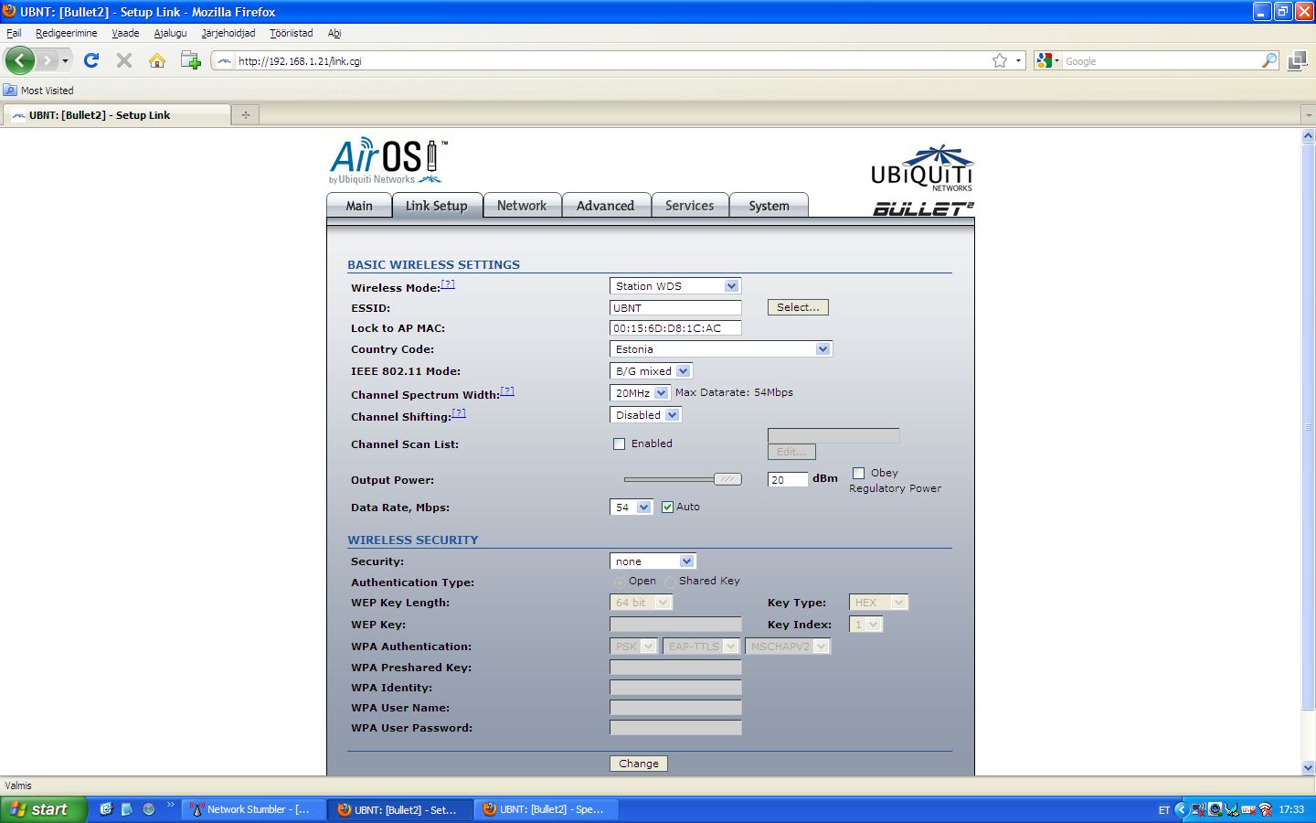

Poes on müügil universaalne WiFi ruuter mis paikneb antennis: Ubiquity Loco
See 1016 kr. maksev karp oskab olla: saatja, klient või WDS kordaja.
Kasutamine on lihtne, sest vajaminev tarkus on seadmes. (DDWRT vajab oskust või ruuterist saab tellis .)
