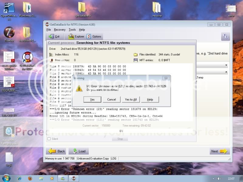

Kets usb boxis. Win saab aru, et usb Device on ühendatud. Teab ka mis kettaga tegu on (devices alt näitab ketta andmeid), aga ligi ei lase.
Getdataback hakkab ka tööle, avastab ketta ja hakkab sealt andmeid otsima. Mingi aja pärast jookseb getdataback proge kinni (mõnikord leiab isegi kuni 162 kausta üles selleks hetkeks). Vahest on paar mingit errorit avastanud, vahest mitte.
Sellise pildid olen ka teha saanud:
Peale paari sellist errorit kiilub kinni...

KIVIKUJU: Pildi järgi on Sul füülilisest kutu ketas. Sellest siis ka need veateated ja kinnijooksmised.

no aga ketas ju käib ringi (surin on kuulda) ja arvuti leiab ketta üles? Siis ei saa ta ju eriti kutu olla? või siiski saab?

KIVIKUJU: Täiesti kutu mitte, kuid mingid kettapiirkonnad / või sektorid on kindlasti kutud.
Tõenäoliselt on sellelt kettalt veel osa infot kättesaadav, kuid seda tuleb teha sel juhul veidi teistsuguste "teooriatega" - mitte terve ketas korraga, vaid kas osade või mingite kataloogide vms. kaupa.
