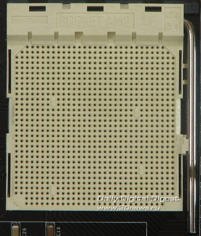

Juhtus selline jama, sai arvutit puhasatatud suruõhuga, ja et protsessori jahutajale paremini ligi pääseda võtsin ta lahti, nii et protsessor jäi jahutaja kylge, pärast tagasi pannes oli natuke probleeme, ja avastasin et need protsessori harjad (või mis iganes nende nimetus on) olid osad kõverad. Natuke aega pusimist, ja sain nad jälle ilusti sirgeks tagasi, ja protsessori ilusti paika, aga kui lykkasin juhtmed taha, ja yritasin tööle panna, siis ventikad kõik hakkasid tööle, aga pilti enam ette ei võta mitte mingisugust. Seda piiksu, mida arvutid alguses teevad, ennem kui vindowsi loadima hakkavad, ei tee. Ja nupust välja lylitada ka ei lase. Et siis kumb nüüd läbi on, kas emaplaat, või prose. Arvuti ise on Acer Aspire M5100. Äkki kellelgi on midagi sarnast, ja annab kuidagi testida, vms. ennem pole mõtet poodi uute komponentide järgi minna. icon_smile.gif

Mõtled emaplaadil olevaid socketi pinne? kui need olid kõverad siis emaplaat pees. Ning kuidas sai prose jääda jahuti külge? icon_rolleyes.gif

Kõik jalad jäid alles? Miski ära ei murdunud (ka socketi sisse)? Kunagi olin sarnase murega silmitsi ja imekombe aitas bios reset.

Just, pinnid...aga ei, kõik jäid alles, ainult suts kõveraks läksid...aga see et ta jahuti külge jäi, seda ma ei tea, sest ta peaks seal ju lukus olema, aga fakt on see, et külge ta jäi. Ma ei ole nii pädev arvutitega...bios reset??? olen kuulnud, aga teha seda kindlasti ei oska icon_smile.gif

Jahuti külge jäämine on võrdlemisi tavaline asi AMD prosedel vaatamata lukustusele. Emme küljes patarei ja selle läheduses jumper millel märge juures bios (või cmos). Phmts seal 3 pin-i ja jumper hoiab neist kahte koos. Tõmba arvuti seinast välja ja tõsta see jumper asendisse kus omavahel koos oleks teised 2 pinni - oota 10 sec ja tõsta tagasi esimesse asendisse.
Alati võid ka googeldada "How to reset bios"

Jahuti küljes see prose küll lukus ei ole. Asi ikka kinnitatakse emaplaadi külge. Kas sul on prosel jalad või emaplaadi socetil jalad(pinnid). Kardan et sa ei pannud proset üldse korralikult pesseagi icon_wink.gif
Võta nüüd prose kenasti jahuti küljest lahti ja paigalda korralikult emaplaadile, ning siis lukusta!! Alles siis pane jahuti peale tagasi icon_wink.gif

Kui prose lukustus ei toimi, siis ta vist ei suru pin'e korralikult vastu pesa klemme ka. Võibolla enne olid nad "inertsist" korralikult ühenduses, kuid kui nüüd ära liigutasid, siis ei anna enam ühendust? Mina pole veel kohanud, et lukusti proset socketi küljes kinni ei hoiaks ja et ta radika külge kleepununa koos sellega ära tuleks. Kui lukusti kangi liigutad, siis on näha, et socketi pealmine plastkiht liigub?

Just liigub...ja minuarust lukustab ka täitsa korralikult ära...aga miks ta alguses sealt ära tuli, ilma et ma seda kangi liigutasin, seda ma ei tea tõesti...vb ta oli siis nii tugevalt kinni sulanud, ja ma kasutasin äkki liiga palju jõudu. Phenom prose ja socket Am2 on jah
