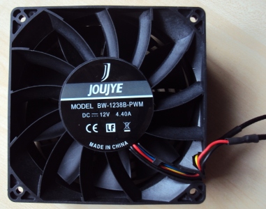

Kui siiamaani olen ma testinud ventilaatoreid, mis ei ole just väga kiired ja lärmakad. Siis täna on lood teisiti, kuna täna on mul testimiseks Jou Jye BW-1238B-PWM ventilaator. Mis teda teistest eristab on see, et ta teeb 6000 pööret minutis ja üürgab töötades nagu tolmuimeja.
Koduleht
Andmed:
  • Operation Voltage: 12V
  • Operation Current: 3.7A (max 4.4A)
  • Rated Power Consumption: 52.8W (max.)
  • Bearing Type: 2 Ball Bearing
  • Fan Speed: 6000 rpm ±10%
  • Highest Airflow: >250 CFM
  • Highest air pressure: >1.48 inch-H2O
  • Noise level: 68.6 dB(A) at 6000rpm
  • Fan life expectancy: 190K Hours
  • Cable Length: 650 ±10 mm
  • Connector: 4Pin
  • Signal Connector: 4Pin(PWM/F.G)

Ventilaator:

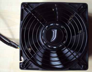

Ventilaator on täielik Jou Jye toodang, ning ei ole toodetud kellegi kolmanda poolt. Mõõtmetelt on tegu 120 mm ventilaatoriga, mille paksus on 38 mm. Vasakult pildilt on näha ventilaatori nimetust, kui ka tehnilised andmed voolu kohta. Selle ventilaatori maksimaalne voolutarbivus on 52.8W, mis on meeletu. Tavaliselt jääb see ventilaatoritel kuskil paar vati juurde, kuid see ventilaator ületab selle mitmekordselt. Turvalisuse huvides on ka ventilaatori mõlemal poolel kaitsed ees, et töötamise ajal mõni juhe sinna vastu ei läheks. Loomulikult ei taha sa ka seda, et töötamise ajal sinu näpp sinna vastu läheks. Ventilaatori teiselt küljelt leiab kaitse, mida on võimalik ka nelja kruviga eemaldada. Ventilaatorist veel, siis ventilaator kasutab kahte kuullaagrit, ning tekitab täispööretel kuni 68.6 dB(A) müra. Kui tuua võrdlus selle müratasemega, siis peaks see olema umbes sama vali kui tolmuimeja. Üks huvitav asi on muidugi see, et kodulehel lubatakse elueaks 190 000 tundi, kuid pakendil kõigest 70 000 tundi. Ventilaator liigutab 250 kuupjalga õhku minutis, mis ületab testis olevad teised ventilaatorid mitmekordselt.
Ventilaatori juhe on piisavalt pikk, et vedada seda ühest korpuse otsast teise kui vaja. Mõlema juhtme pikkus on 65 cm, mis peaks olema küll piisav igaühe jaoks. Selle ventilaatoriga on ka huvitav ühenduslahendus. Nimelt saab ventilaator oma voolu moleks ühendusest. Kuid kui on soov pöördeid reguleerida, tuleb teine juhe ühendada kas mõne ventilaatori kontrolleri külge või emaplaadi külge. Teise juhtmega antakse teada ventilaatori pöörded, ning läbi selle saab ka ventilaatori pöördeid muuta. Mõlemad juhtmed on sleevitud korralikult, ning mingeid koledaid juhtmeid näha ei ole. Paljaid juhtmeid on näha ainult ühenduse lõpus ja ventilaatori juures, kus juhe algab.

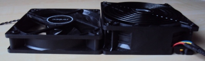

Siin ka võrdlus tavalise ventilaatoriga, mis on omajagu õhem. Vasakpoolne ventilaator tuleb kaasa Antec Kühler H20 620 vesijahutusega, ning mille peal ma testisin erinevaid ventilaatoreid. Siinkohal tekib ka üks probleem, kuna Jou Jye ventilaator on paksem, siis ei ulatu kruvid vesijahutuse radiaatorini välja.
