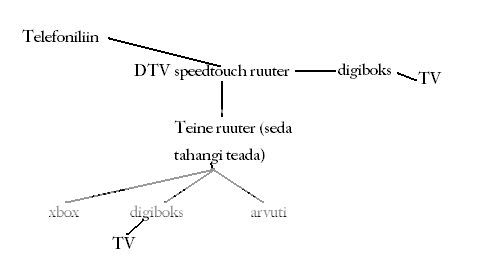

Plaanitav võrk:
Spoiler Spoiler Spoiler
Sooviks siis teada milline ruuter (või mõni muu seade?) oleks selle jaoks sobiv, ja kas selline võrk oleks üldse teostatav?

See teine digipoks peaks nagu pilti ka hakkama näitama, või hakkab ta niisama seal olema?

miks mitte sinna üldse 4-pordine switch panna? SpeedTouchi paned ju ilmselt DHCP-d tegema ja seda teist ruuterit poleks nagu mõtet sinna vahele panna? icon_rolleyes.gif

Võite ka midagi muud välja pakkuda. Eesmärk on selline: speedtouch peab jääma esimesele korrusele ja koos sellega ka üks digiboks(elion). Teisele korrusele vaja toimima saada digiboks(elion), arvuti ja xkasti netiühendus. Loodan, et ei ole liiga segane kirjeldus.

Mul vaja umbes analoogne võrk teha (kui võtta ära xkast ja lisada alla ja ülesse korrusele ka telefonid). Minu puhul on oluline ka see, et üleval oleks wifi - see alumise korruse thompsoni purk kahjuks ülesse ei levi. Nagu ma olen aru saanud, siis põhimõtteliselt peaks suvaline ruuter sobima? Kas õige? Kas teine telekas peaks olema kindlasti esimese ruuteri taga või võib olla ka teise taga? Ehk siis milline oleks kõige lollikindlam lahendus?

Okei, keegi viitsiks selle võrgu visandi ülesse visata (switchiga)? Tänud.

Ruuteri saad panna switchina tööle keerad dhcp maha ja paned võrgukaabli lan porti.

rahvas, kas mitte peamine küsimus pole selles, et kuidas see teine digibox tööle hakkab (nagu HV guru airm esimesena küsis)?
variant 1: teise digiboksini eraldi kaabel vedada speedtouchist. arvutite/konsooli jaoks siis eraldi juhe ja switch selle külge.
variant 2: soetada paar targemat switchi, et üle ühe juhtme saada nii võrguühendus kui ka digitv.
esimene variant peaks odavam olema.

Mingi lambi 4-8 pordine switch külge, 3,4 port speedtouchis DTV jaoks ära seadistada ja sinu pakutud skeem töötab.
DTV töökindluse mõttes võiks tulla ühendus siiski otse digiboksi, mitte läbi switchi. Vähem telefonikõnesid teenuste toesse küsimusega, miks ma pilti ei näe.
Tean, kuna nüüdseks toas 3 digiboksi erinevates tubades televusserite juures, korrusmaja lahendus ka+Wii & XBOX360.

et tööle saada peab teine switch olema VLAN-i võimeline. Lihtsaim viis on kasutada DD-WRT softiga ruuterit, seda siis tööle pannes kui VLANi võimeline switch + access point. Muidugi tuleb ka speedtouch siis selliselt konfida, et tagitakse kokku internet ja teise digipoksi VLAN ja siis DD-WRT ruuteris tagitakse lahti eraldi portidesse. Nii peaks saama.
