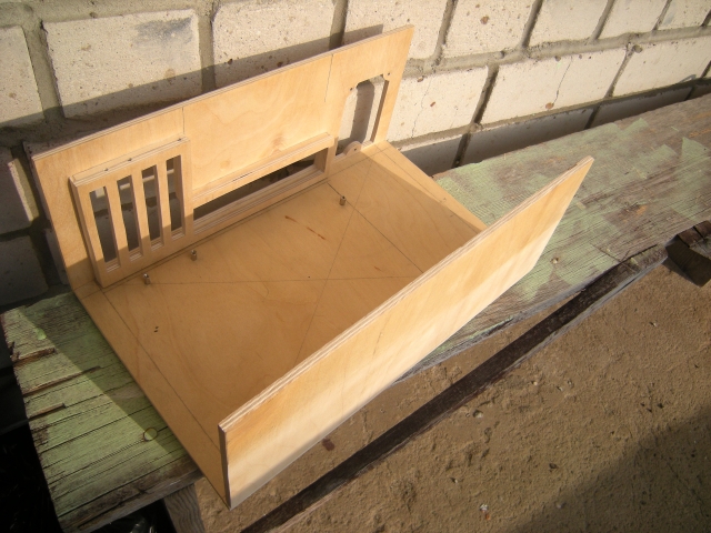

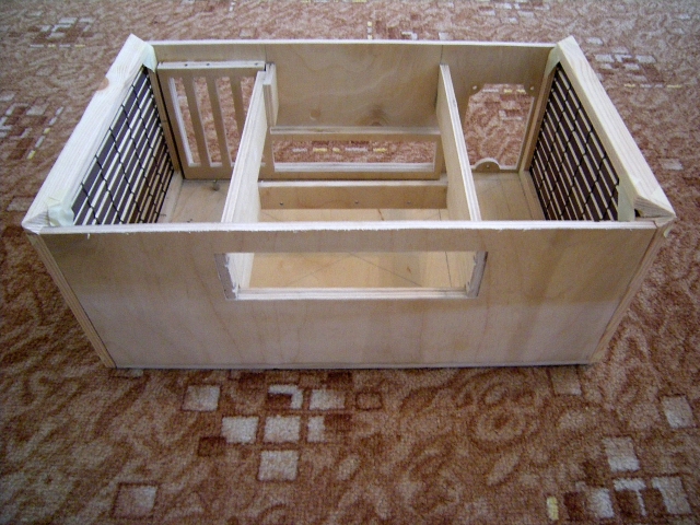

Kuna DVD-mängija ostmine tundus liiga lihtne, otsustasin endale vineerist ja puidust odava HTPC meisterdada.
Praegu on see küll veel pooleli, kuid suve alguseks kavatsen ma selle valmis saada.

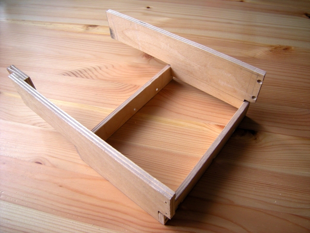

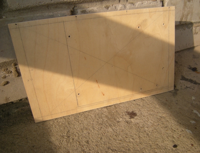

Alustasin loomulikult põhjast:
Järgmisena ehitasin tagumise külje:
Emaplaat keeldub CF kaarti tunnistamast, seega pean siiski tavalise kõvakettaga läbi ajama ning seetõttu valmisid need kõvaketta kinnitamiseks mõeldud jupid:

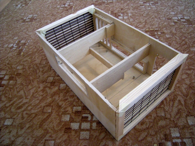

Ja selline näeb korpus välja, kui esimene ja tagumine külg on põhja külge kruvitud:

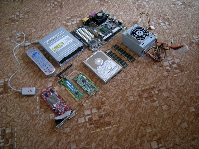

Aga kui nüüd "Filmiarvuti" juurde tagasi tulla, siis selline on selle praegune konfiguratsioon:
Protsessor: Intel Celeron 466 või 533 (ma pole kindel, kummaga tegu) + Intel inbox jahuti
Emaplaat: Chaintech 6LIA0-D100N
Mälu: 2 x PC133 128MB
Videokaart: Club 3D ATI Radeon 9250 AGP 128MB
Kõvaketas: Maxtor N256 3.2GB
Optiline seade: tundmatu Samsungi DVD-lugeja
Toiteplokk: Enlight SFX-1215A
Wifi kaart: Micronet SP906GK
USB kaart: Chronos USB 2.0 PCI Card 2A
Kaugjuhtimispult: ATI Remote Wonder
Kogu nimetatud riistvara:
Prose jääb küll veidi nõrgaks, kuid üldiselt rohkemat mul muusika kuulamiseks ja DVD-de, DivX/Xvid failide ning piltide vaatamiseks vaja pole.

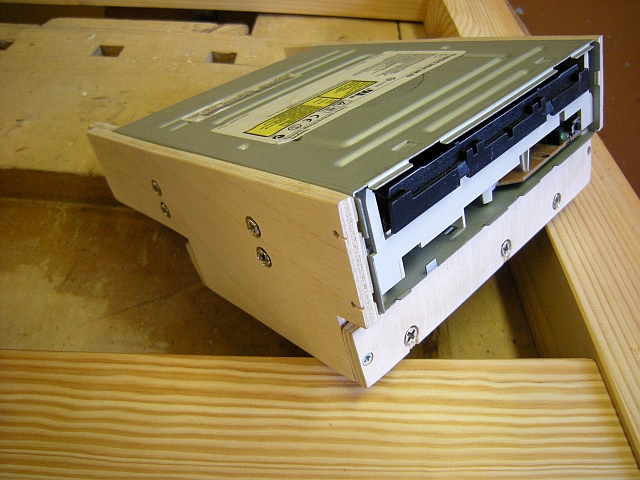

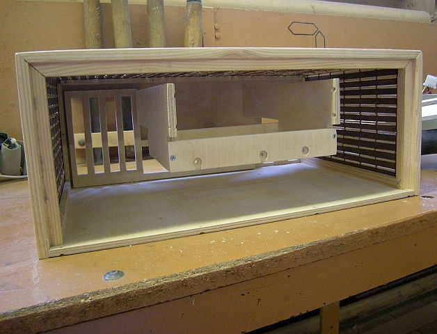

DVD-lugeja ja kõvaketta hoidja on peaaegu valmis juba:

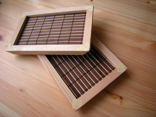

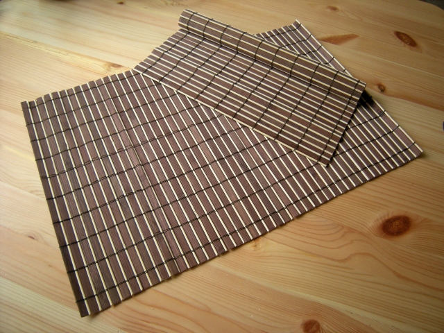

Kuu või paar tagasi Tallinnas käies sai arvuti jaoks paar bambusest lauakatet ostetud:

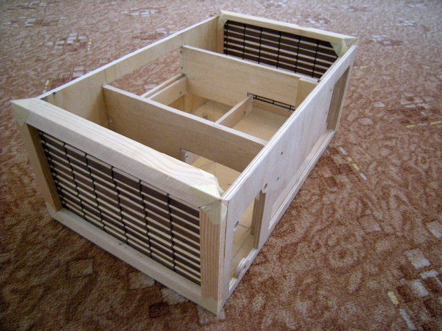

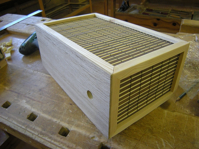

Maalriteibi abiga sain ettekujutuse küljeseintest:
Ülevaade kogu kasti praegusest seisust:
Bambust jäi mul natuke järgi. Otsustasin sellest endale õllepudelialuse meisterdada, mida saab edukalt ka teetassi omana kasutada:

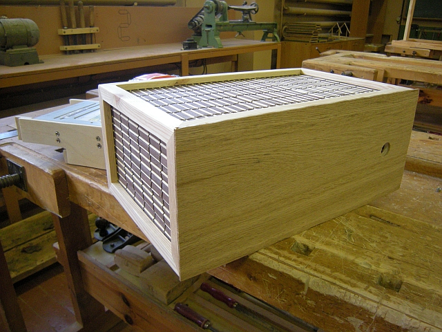

Eemaldatav kaan sai eile valmis, kuid vajab veel kõvasti nokitsemist. Lappisin jupid sisse ja kruvisin kaane peale. Kõrvaga kuulates ei tundu see mu lauaarvutist valjem ning filmi vaadates ei häiri selle hääl mind absoluutselt.
Kasti praegused välismõõdud jalgu arvesse võtmata on 36,7 x 22,6 x 15,1 cm. Kompaktsemalt polnud neid komponente lihtsalt võimalik paigutada.

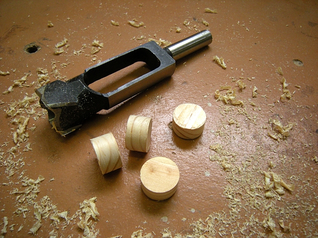

Tänud, mogo. Tore, et meeldib. Liistude serv sai jah ülafreesiga lastud, soon bambuse jaoks valmis saepingis. Nurkade jaoks kasutasin tavalist liistusaagi.
Vaiba koha pealt aga niipalju, et ma isegi kahtlesin veidi enne, kui detailid maha asetasin, kuid tegin seda miskipärast ikka. icon_redface.gif Ei leidnud lihtsalt paremat kohta pildistamiseks tol hetkel vist.
Muidu on mul selle arvutiga juhtunud küll, et lihtsalt ei lähe heast peast tööle, kuid tol korral olin ise paar päeva varem lüliti juhtme kogemata koha võrra vasakule ühendanud. icon_lol.gif Ja üks teine kord hakkas edukalt tööle, kuid ei võtnud miskipärast pilti ette. Imelikul kombel aitas kõikide komponentide hetkeks emaplaadilt lahti- ja seejärel tagasiühendamine.

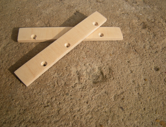

Põhikarkassi hoiavad koos väiksed kruvid mõõtudega 2,5 x 10 mm, kaant aga liim ja ülejäänuga ühendavad seda needsamused kruvid.
Kui arvuti valmis, siis eest, pealt ega külgedelt vaadates ühtki kruvi näha ei saa olema.

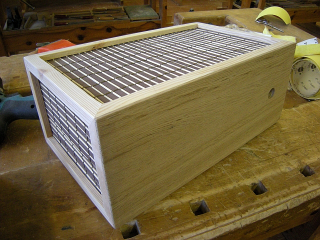

Lõpptulemust veel küll kahjuks pakkuda pole. See aga ei tähenda, et ma teile vahepealset arengut ei võiks esitleda.

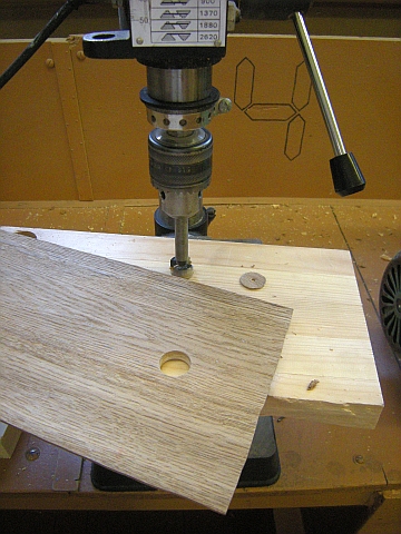

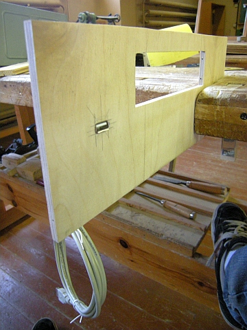

Esimese asjana valmis täna auk USB-kaabli jaoks:
Järgmisena said arvutikasti jalad välja lõigatud:

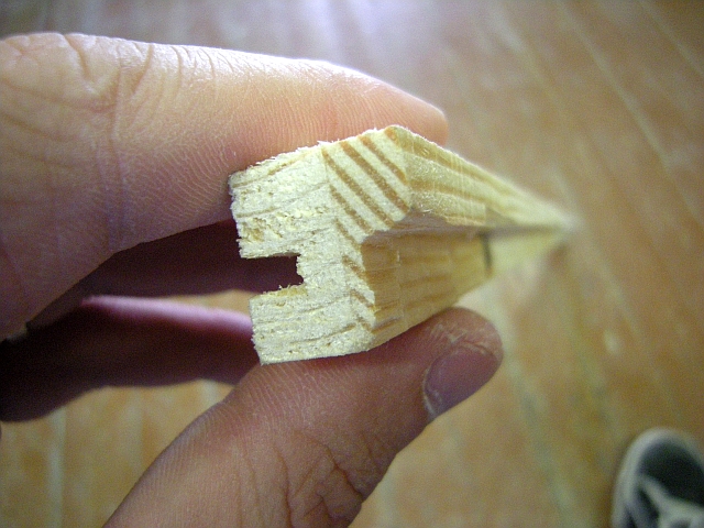

Sellisest liistust on kaane raamistik:
Asjade praegune seis:
Ruumiga priisata pole:

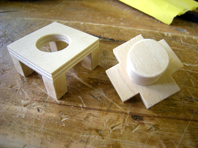

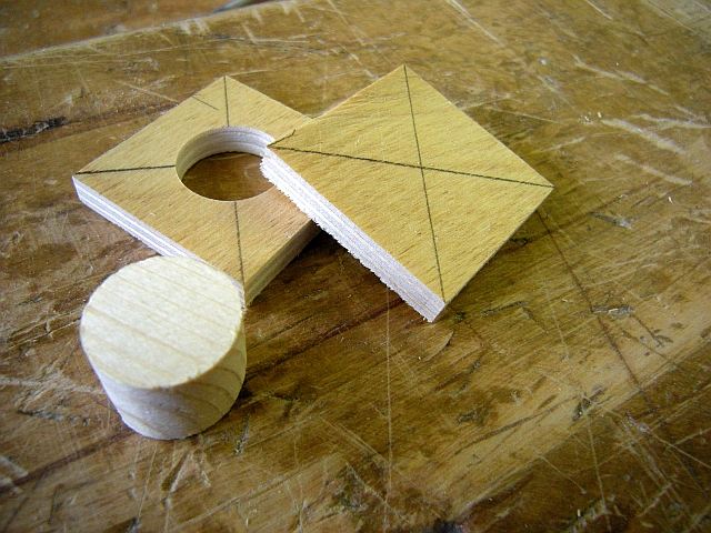

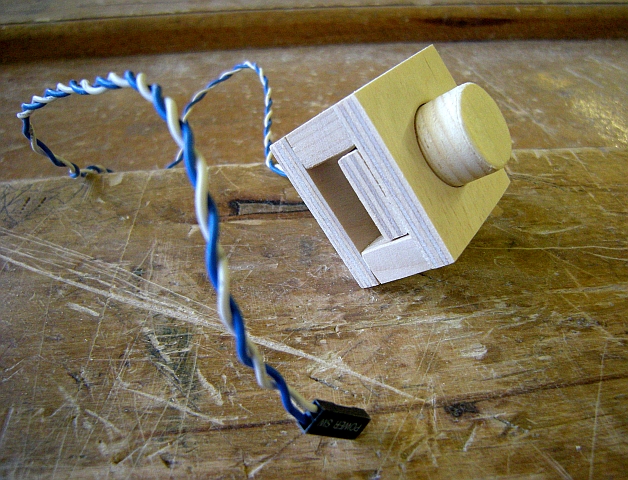

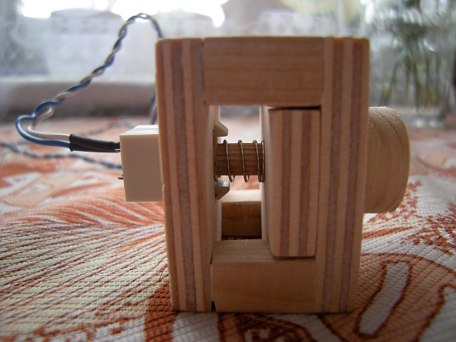

Nupu üle juurdlesin ikka tükk aega. eusa_think.gif Lõpuks otsustasin selle loomulikult ise valmistada.
Alustuseks paar vineeritükki ja veidi mändi:
Natuke liimi:
Ja voilà:
Mina olen igatahes rahul.

See nupp näeb ikka väga hull välja aga kas ta sul ikka välja tagasi tuleb kui sisse lükkad? icon_biggrin.gif

Araablane kirjutas:
Selle jaoks on mul seal üks väike vedru:

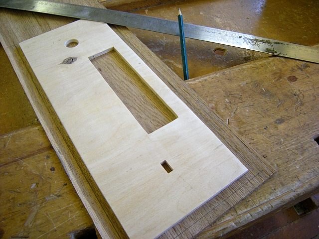

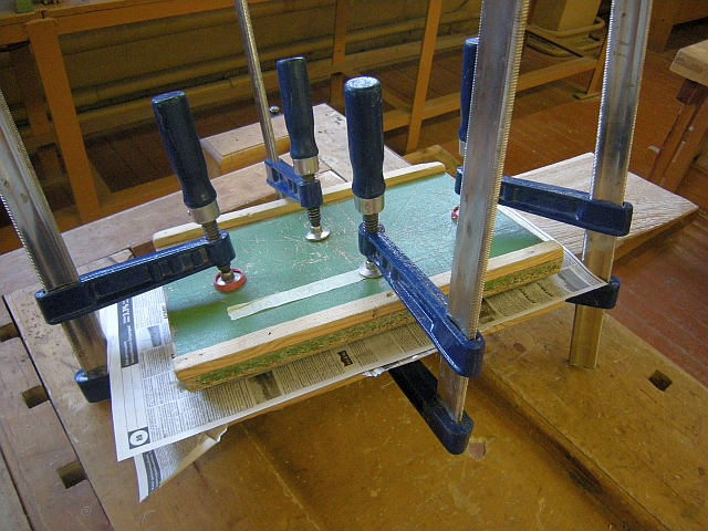

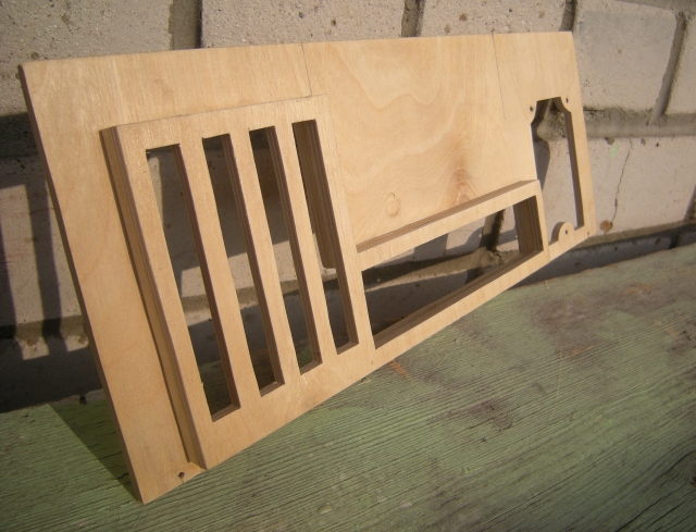

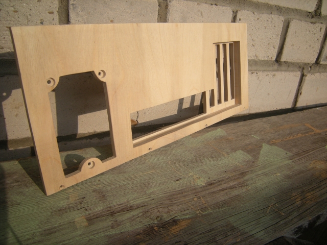

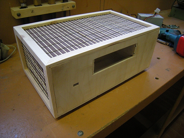

Lisaks kruvipeade varjamisele ei taha ma, et eest, pealt ega külgedelt vaadates mingi vineer vastu vaataks. Külgede ja katusega on enam-vähem ühelpool, jäänud on veel vaid esikülg.
Esmalt püüdsin sellest tammespooni hunnikust ilusaima välja valida:
Seejärel liimisin esikülje selle külge ja jätsin 4 päevaks surve alla kuivama (tegelikult oleks piisanud ka 24 tunnist):
Vahepeal oli aega tegeleda DVD-lugeja kinnitamisega:
Nupuga juhtus mul väike õnnetus. Nimelt oli männitükk, millest ma selle tegin, täiesti kuiv (töökoda köetakse kõvasti) ning ühel vihmasel päeval sai see veidi niiskust. Tulemust oskate ehk ise ette kujutada. doh.gif
Saagisin selle siis lahti, lihvisin veidi, liimisin kokku tagasi ja nüüd on see taas kui uus.
Selline oli vaatepilt pärast pitskruvide eemaldamist:
Jooned saagimiseks peale märgitud:
Saagimisele järgnes nupu jaoks augu puurimine, mis kukkus üllatavalt kenasti välja:
Lihvimata esikülg proovi mõttes kasti küljes:
Asjade praegune seis - kast koos õigesse mõõtu lihvitud esiküljega:
Filmiarvuti
