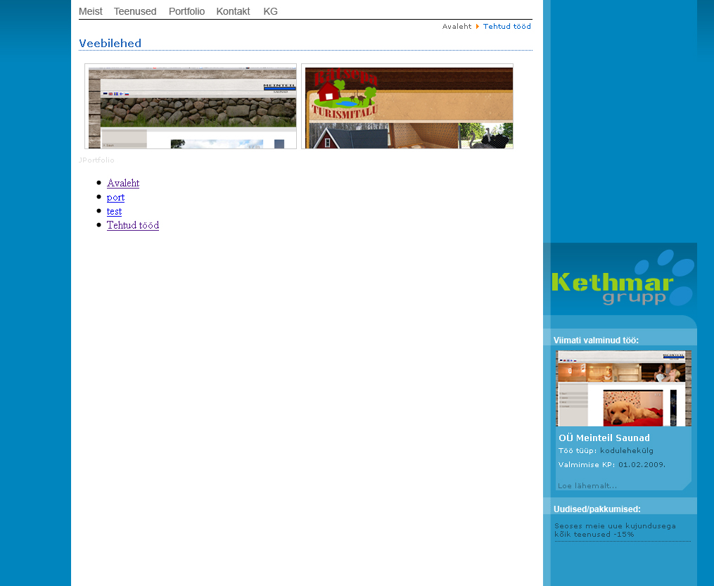

Kas keegi oskab öelda, milles viga võib olla...Mul on konteiner, mille sees on 2 kasti. Ühel kastil on float:left, teisel float:right. Kõik mõõdud ja asjad on paigas, kuid vahest harva juhtub nii, et kast, millel float:right peal on, läheb kast float:left alla(tavaliselt on kõrval, nagu peab, kuid vahest läheb selle alla). Võibolla peaks ära mainima, et float:right kastil on peal ka display:table.
Ehk keegi oskab nõu anda?

Ei kadunud ära(miinus marginiga), olin seda juba varem proovinud.
Kusjuures imelik on veel see, et kui FireBugiga vaatan, siis nagu divid on paigas, aga sisu on sealt sees all pool...

Ausalt ei aagi aru milles su probleem. Ainuke viga mis juba ennem mainisin on, et IE6 näitab pilte väikselt.
IE6
Spoiler
Teised nii FF kui ka Opera näitavad ühtmoodi ja minu meelest pole mingit viga või mida sa seal veaks loed?
OPERA
Spoiler
Kommentaarid: 7 loe/lisa |

andrusny, jama selles:
Spoiler
Asi jamab ainult Firefoxiga .
Ja tänud, et olete vaevunud mu probleemiga tegelema

hmm. Mingi vanem FF versioon? Mul on täpselt sama pilt mis ka Operas, ei ole need menüüd all. (paremal)

andrusny, mine lehele, leht on korras, kliki enterit aadressiribal ja siis on katki.

Firebugi järgi ta on nagu korras, samas sisu on asjast väljas.
tanel98, on üks kindel div ning sellel on ka kindel kõrgus(ehk siis height:100%) .
