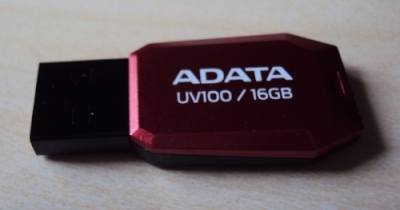

Kui tavaliselt on USB otsa sisemine plastmassist osa kas valge, must või sinine. Siis esimest korda näen, et see osa on teist värvi ehk punane. Iseenesest sobib see väga hästi kokku ka ülejäänud mälupulgaga, mis mulle meeldib. Kahjuks ma ei oska öelda kindlalt, kas sinine mudel on sinise otsaga ja must mustaga. Kuid ei näe põhjust, miks ei peaks olema. Iseenesest võib sinine ots sinise mudeli puhul tekitada segadust, et tegu on USB 3 mälupulgaga. USB ühenduse metallist osa on samuti mustaks värvitud ning mulle see täitsa meeldib. Ilmselt on üheks põhjuseks ka see, et puudub kork USB ühenduse otsas. Teisel pildil on näha, et tagumises osas on jäetud väikene auk, kust saab läbi ajada ripatsi. Peale seda saab mälupulga panna kas võtmete või mõne luku külge. Negatiivne on muidugi see, et seda ripatsit ennast kaasas ei ole, nagu oli seda Kingston'i mälupulgaga.

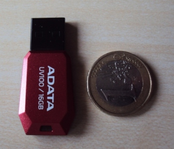

Jällegi traditsiooniline pilt, mälupulga suuruse võrdlemine euro mündiga. Siit on näha, et mälupulgal on laiust vähem, kui mündil. Kuid pikkust on jällegi rohkem, kui mündil.
