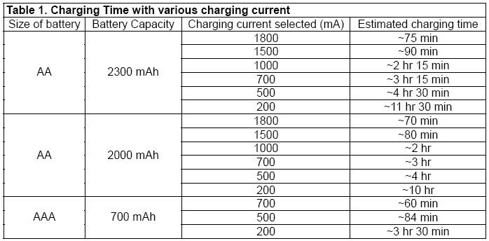

Juba aastal 2005 jäi mulle internetis silma La-Crosse BC-900 laadija. Kuigi spetsifikatsioonist lähtudes on tegemist väga asjaliku isendiga, polnud kuni siiamaani seda meie kaubandusest võimalik soetada. Samuti ei suutnud leida motivatsiooni saksast 25 eurose postitushinnaga tellida. Hiljuti sai aga avastatud, et sama isend peidab end veel järgmiste tüübinimede all: techno line IC8800, Intelligent Power Charger IPC-1, La Crosse BC-900, La Crosse RS900.
Miks siis just see laadija?
Esiteks on tegemist on aeglase laadija ja kiirlaadija hübriidiga - saad ise valida laadimisvoolu vahemikus 200 - 1000 (2 aku puhul kuni 1800) mA. Laeb nii NiCd kui NiMH akusid mahtuvusega kuni 3000 mAh. Laadimisajad on järgnevad:
Battery Size Capacity Charge Current approx time
AA 2300 mAh*
1800mA ~ 75 min
1500mA ~ 90 min
1000mA ~ 2hr 15 min
700mA ~ 3hr 15 min
500mA ~ 4hr 30 min
200mA ~ 11hr 30 min
AAA 700 mAh
700mA ~ 60 min
500mA ~ 84 min
200mA ~ 3hr 30 min
Teiseks: tema 4 funktsiooni. Laadimine, Tühjakslaadimine+Laadimine, Test (aku mahtuvuse mõõtmine), Aku taastusfunktsioon. Ehk lisaks tavalisele laadimisprotseduurile on sellega lisaks võimalik kergelt veenduda, kas aku on üldse enam töökorras või kui madalale on langenud aku reaalne mahtuvus (mälueffekt). Ning seejärel vajadusel saab akusid turgutada.
Katsetasin seda viimast funktsiooni 4 välklambis leibateeniva 2300-se GP akuga. Testfunktsioon näitas, et akude reaalne mahtuvus oli langenud 1300 mAh peale (arvestades, et eelnev laadija oli suht rumal Ansmann Basic 4, siis ei üllata üldse).
Peale taastusprotsessi, mis nende akude puhul ca 2 päeva kestis, sai nende akude mahtuvuseks natuke alla 1900mAh. Seega võib öelda, et taastusfunktsiooni tulemusega võib rahul olla.
Kolmandaks, kõik kanalid töötavad iseseisvalt: lisaks sellele, et saad eri kanalitesse panna eri mõõtu akud, saad määrata neile erinevad laadimisvoolud ja/või koguni erinevad funktsioonid (näiteks 2 akut laevad, 2 akut taastusfunktsioonis). Igal kanalil on eraldi LCD display, kus arvuliselt näed erinevaid parameetreid (pinge, laadimisvoolu tugevus, mahtuvus, kulunud aeg, tilklaadimise voolutugevus jne) parameetreid.
Täpsema ülevaate omadustest annab järgnev illustratsioon:

Muide, kui paigutad näiteks 4x2500mAh akut siisse, siis kaua see kogu laadimisaeg oleks? Kõige kiirema võimaliku valiku puhul siis

lihtne korrutusteha ju ... 2500/2300*75min
Ise pole aega mõõtnud. Lihtsalt meeles pidada, et 4 aku puhul on maksimaalne laadimisvool 1000mA, kahe aku puhul saab valida lisaks veel 1500 ja 1800 mA vahel.
Kui nüüd vaadata antud joonisel 1000mA-se laadimisvoolu puhul 2000-st ja 2300-se aku laadimisaja erinevust, mis on 15 minutit, siis matemaatiliselt eeldades võiks 4 2500-se aku laadimisaeg olla ca 2h 30m ehk.
Mis puutub veel laadimise kiirust, siis ise kasutan enne tühjakslaadimist ja siis laadimist. Ning kuna tühjakslaadimise vool on 1/2 laadimisvoolust, siis see muudab protsessi aeglasemaks.

Saab 4 AA-d korraga laadida küll...pilt lihtsalt näitab, et saab kahte tüüpi akusid icon_smile.gif

daddo, sa oled praeguseks mõnda aega seda laadijat kasutanud. Kas midagi on su hinnangutes muutunud?
Plaanin endale ilmselt millalgi korralikku laadijat osta kuna praegu odav kiirlaadija paistab akusid rikkuvat. Või vähemalt ei kesta sellega laetud akud eriti kaua.

sõnum 09.03.2008 12:59:46 vasta tsitaadiga
Mark0 kirjutas:
Üks kord on olnud case, et mingite väga tundmatu nimega akude "refreshima" jättes ja kodust ära käies avastasin, et laadijal pole pilti ees enam. Testriga mõõtes selgus, et millegipärast oli adapter üles öelnud. Aga Kaimari vahetas selle vastuvaidlemata vägagi operatiivselt välja.
Kui aku on tõsiselt tühjaks imetud, siis ta kuvab "null", mis peaks tähendama nagu surnud akut... ja laadima ei hakka. Sellest olen ise mööda läinud, kui selle aku mingiks minutiks-kaheks teise rumalasse laadijasse panen, mis pinget niipalju tõstab, et iCharger saab ka aru, et täitsa korras aku on...
Mis puutub seda ja tema nooremat venda, siis millegi pärast on noorema venna juhtimine idiootsem... igale kanalile on vaja 1kaupa selgeks teha, mida laadijast soovid... kallimal mudelil saab seda teha kõigil korraga...
Aga mu hinnang on siiski kõigest hoolimata 'eeskujulik'.

daddo, tänud. Üks küsimus veel:
tsitaat:
Samas on saadaval "noorem vend" BC-700, mis omadustelt identne, kuid laadimisvoolu ülemiseks piiriks on 700mA. (Hind: 650.-, komplektis ainult laadija ja adapter)
Kas see tähendab, et ei saa kiirelt laadida, muud midagi? Praeguseks on hind tõusnud iCharger'il ning noorem vend tundub endale mõistlikum variant.

Mark0, jah, laadimisaeg on lihtsalt pikem
tänapäeval on akude kvaliteet tõusnud ning nad ei karda enam kiireid laadimisi, seetõttu tõstetaksegi seda laadimisvoolu nii palju
