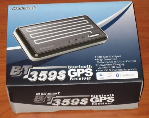

Saigi siis see isend endale Kristiine K-Salongist muretsetud - BT-359S On olemas ka BT.359W aga need tunduvad täpselt samad ja hind on sama ei saagi aru kas asi on ainult välimuses ( korpuse pildis )
Karbist välja võttes tuli suureks üllatuseks et on kaasas autolaadija. Lisaks veel usb laadija.

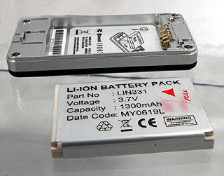

Asi ise töötab akuga ( nagu moblal tagant luuk maha ja aku on vahetatav ) Aku ise on 3.7V ja mahutab 1300mAh.
Nagu spetsifikatsioonistki näha on seadeldis väga väike.

Olen ka värske BT- 359W omanik. Esimene erinevus ilmnes kohe akut nähes - mahutavus 1100mAh.
Akut esmalt laadima ei hakanud, hakkasin proovima kuidas seade töötab.
Esimesel ja teisel katsel linnast väljas maanteel toimis korralikult.
Kolmandal korral Tallinnas sees , asukoha määras kohe, liikuma hakkates hakkas hüplema siia sinna. Ekraanile moodustus nagu rütmist väljas südame kardiogramm.
Umbes 15-20min. pärast hakkas aga korrektselt tööle.
Nii et esmakasutajana (???) sain seadet kasutada vähemalt 4 tundi, enne kui aku laadimist nõudis.
